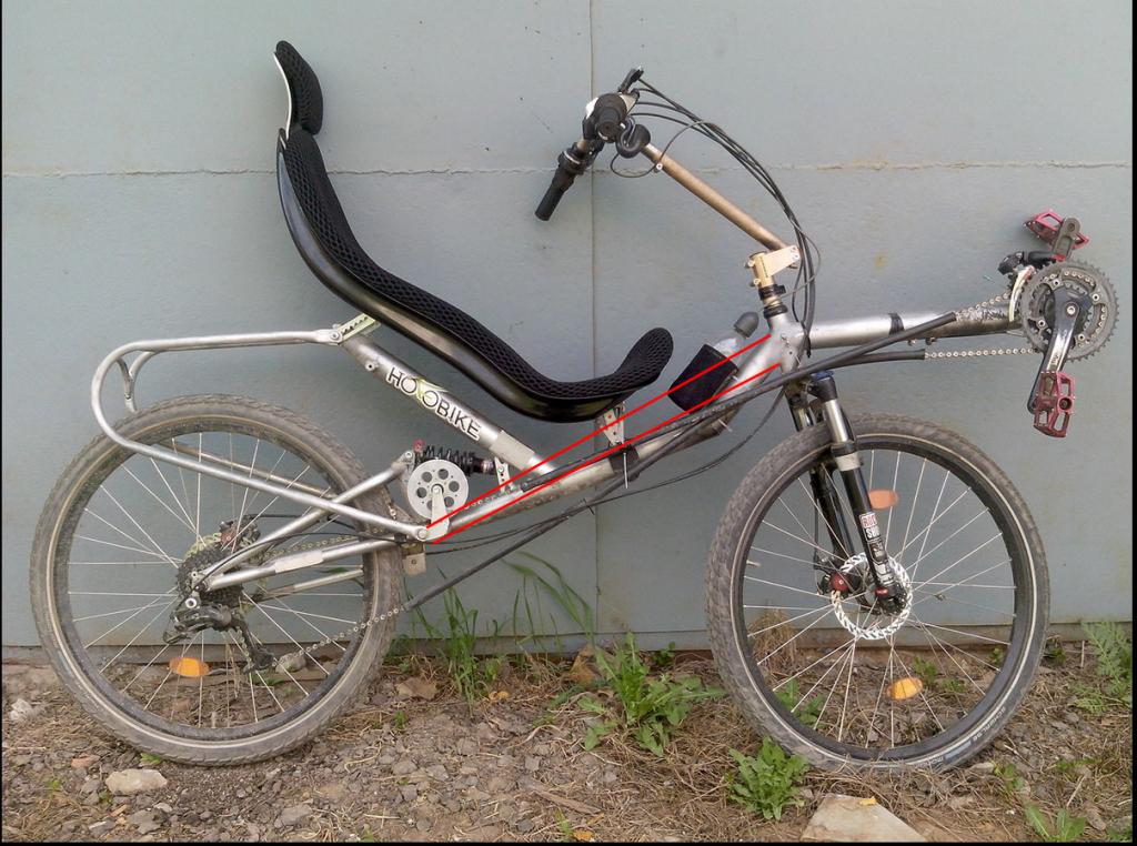

Кстати, вот и рама для LT:
Высота каретки - 92, высота сиденья 76. Максимально высокое положение: кронштейн, вилка 100 мм (хотя на лигераде хватит и 80 мм "за глаза"). Собрал для проверки геометрии,в частности - для проверки траектории цепи.
Это место стоит усилить, если ездить в максимально вытянутом положении. Может быть, специально для людей с большим весом, будут сделаны более мощные крепления.
Изображение Изображение
Тестировали стандартное неусиленное крепление: 300 км с падениями и постоянными изменениями длины. В кресле - 70 кг, в багажнике - 30. Все ок! Но для тех, кто хочет помощнее, будет делаться что-то металлическое.
Добавлено через 16 минут 27 секунд:
Прототип рамы для людей среднего роста был опробован в походе райдером ростом 186 см. Для улучшения рулежки груженым в гору пришлось сдвигать сиденье вперед, чтобы загрузить переднее колесо. В этом положении бум каретки выдвинулся далеко вперед, за расчетные значения, и на нижней звезде цепь легла на корону вилки, изогнувшись в этом месте.
Высота сиденья - 67 см, высота каретки - 84 см.
Вывод: "гнутые" рамы - для людей ростом до 179 см, а тем кто выше - нужны более высокие рамы. Например, прямые, как у LT.
Багажник - временный, из Д16. Кстати, тоже прошел тест - все ок.

Номер сообщения:#606  Непрочитанное сообщениеДобавлено: Чт май 14 2015 12:59
может поколдавать с кронштейном а рамы все делать прямые, не вижу особого смысла в этом углублении
 Заголовок сообщения: Re: Собирается предзаказ на полноподвес 26-28 дюймов + складной?
Номер сообщения:#607  Непрочитанное сообщениеДобавлено: Чт май 14 2015 13:09
Углубление необходимо для возможности подвинуть кресло вперёд, не слишком при этом поднимая седло.
Поэтому, собственно, прямые рамы и для людей 180+.

Номер сообщения:#608  Непрочитанное сообщениеДобавлено: Чт май 14 2015 13:29
"Излом" рамы нужен для того, чтобы люди ростом 170 см нормально могли использовать нормальные колеса и нормальные вилки.
И вставать на землю пяткой, а не кончиком носка. Поэтому и при значительном изменении каких-то параметров остальные размеры "уезжают".
Для меня данное положение с высоким кронштейном - слишком высоко.
Цитата от одного клиента:
"И вообще: ты сделал классный аппарат, почти каждый день катаюсь и кайфую, а ведь до Пантеры я думал, что полноподвесный 26х26 лигер - это удел рослых людей (на Азуб Макс я не мог толком ногой до земли достать)"
"Пантера" началась с того, что я делал под себя раму с возможностью с комфортом ездить на подвесе 26-26. Мой рост - 173 см.

вот и рама для LT
:clap: ура-ура-ура!
Олег, если поставить вилку на 120, но сэг увеличить... можно?
буду худеть)))
встаю в очередь.
