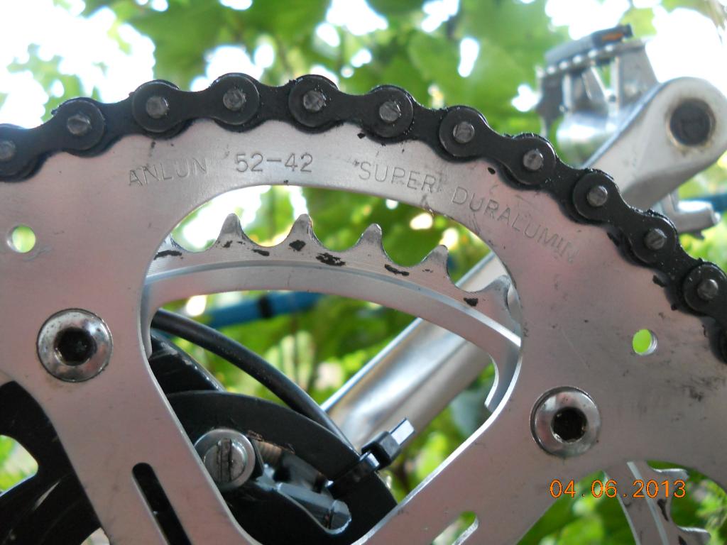

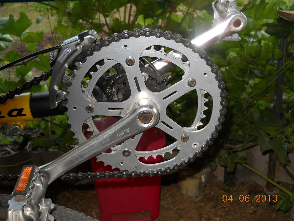

Сегодня удалось уменьшить вес лигерада по меньшей мере на полтора килограмма!!!
Достаточно долго мучился с настройкой переднего переключателя - уж очень плохо стыковался он с самодельной системой... Так толком и не смог настроить, постепенно приходя к выводу, что система нужна шоссейная... Вот только б/у системы нигде не попадались, а ценники в интернет-магазинах и на чайне, мягко говоря, удручали...Выкладывать 200 долларов за систему - это круто... Но... наверное, я об этом очень громко думал...

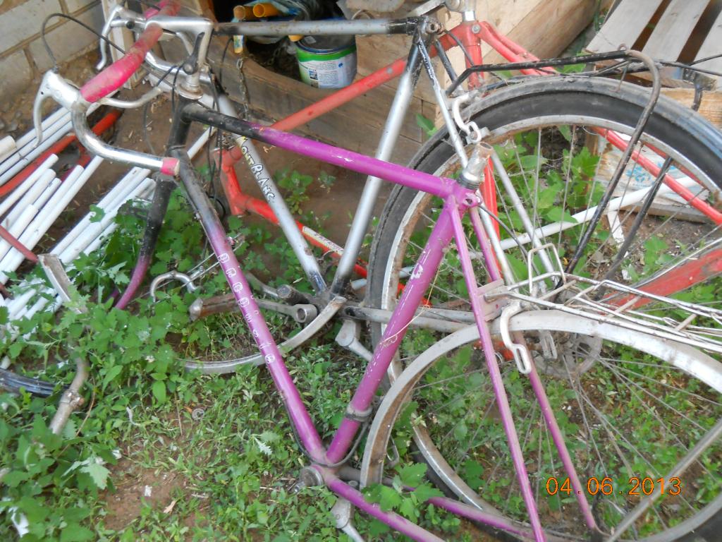

По осени расклеивал объявления о покупке рам велосипедов, как доноров... Но как-то никто не звонил... Сегодня звонок, по поводу того объявления, поехал посмотрел - там 2 разукомплектованных туристических велосипеда, причем, как сказала хозяйка, из Германии...
Оба отдали за 500 рублей... Так вот на одном, шоссейная система 52-42, под квадрат, да еще и алюминиевая!!!
На системе выбито - super duraluminium...
И вес - вся целиком весит как один стальной шатун.... Ну, как известно, охота - пуще неволи - уже отмыл, отчистил, установил и опробовал... Все круто... мечты сбываются!!!
Все не просто так. Ищущий да найдет :clap:
Поздравляю с находкой :wink:
