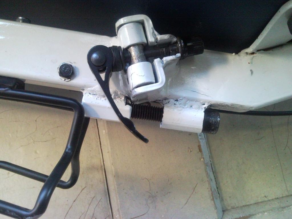

После одесской сотки заметил,что посадка каким то странным образом изменилась.При внимательном осмотре обнаружил,что половинка шарнира,складывающего раму,согнулась,и рама как-бы просела под моим весом.Ничего другого придумать не смог - с одной стороны шарнира приварил к раме длинную гайку на 12,а с другой втулку и стянул винтом.В результате жесткость рамы на прогиб увеличилась в разы - пружинили не трубы рамы,а корпус шарнира!

Очень ценное сообщение! Значит обычные шарниры от складных велосипедов не подходят.
Может лучше вообще его срезать, а вместо него приварить два фланца из листовой стали 3 мм с 4-мя отверстиями по углам? Будет, конечно, не складываться, а разбираться по-полам.
Из моего опыта: нужно не 3 мм, а не менее 9-12мм, иначе фланцы будут самым нежестким местом.
Видимо, и шарнир тоже надо потолще, стандартный хлипковат получается, там миллиметров 5-6 максимум.

Ну, усредняя до 10мм и считая фланец 8х8 см, получаем 64 кубика железа, то есть, грубо, полкило весу, плюс болты-гайки ещё грамм 100-200... Навскидку - примерно вдвое против стандартного шарнира... Обидно, конечно, но надёжность.... Впрочем, существующее решение, как мне кажется, тоже вполне удачно.
Видимо, можно вместо шарнира забабахать некий разъём, исключительно чтобы половинки рамы не ёрзали в плоскости шарнира, и пару эксцентриков, чтобы стянуть это чудо. Как вариант - не втулка с гайкой, как сейчас, а в дополнение к стандартному шарниру добавить снизу второй эксцентрик, аналогичный боковому.
Собственно, я не имею ничего ни против втулок, ни против гаек, мне просто кажется, что для каждой сборки-разборки болт крутить - долго будет, с эксцентриком шустрее. :-)

Можно и из 3 мм только возле головки болта надо треугольные косынки, они увеличат жескость лучше чем 9-12мм лист. Б2Б тому пример. :D

Любая рама ломается (напрягается) в местах соединений и изменений направления. Бездумно можно много наварить... Осваивайте программы, граждане строители. :)
Контактные напряжения, которые должна передавать 48 или 52 мм труба, передаются, скажем, 4-мя болтами. Суммарное сечение болтов должно быть больше сечения рамы. С учетом слабого места - резьбы, запас по сечению болтов должен быть больше сечения трубы в 1,5-2 раза. И в месте контакта рамы и этих 4-х болтов "мяса" надо много. Гораздо больше 3 мм. Для сохранения формы трубы достаточно и мембраны 1 мм толщиной, но в месте контакта болтов толщина должна быть от 9 до 12 мм. Цифры - примерные, не надо к ним придираться. Я бы и больше сделал. Еще нужно учесть, что усилие от "ушей" фланцев должно передаваться на трубы рамы ПЛАВНО. В идеале, фланец должен быть не в виде квадрата из пластины 3 мм толщиной, а очень сложной формы, сделанной с учетом напряжений.
Это при условии, что болт находился бы внутри стенки трубы. Но на фланцах болты находятся на некотором расстоянии от трубы, что уменьшат нагрузку на них, так как рычаг уменьшается. То есть, чем больше площадь самого фланца, тем меньше нагрузка на болты.
Отчасти я согласен. Но только, увеличивать прочность увеличивая толщину фланца нерационально. Намного правильнее будет просто сделать края фланца с запасом в 10 мм, и согнуть их под 90 градусов, чтобы получилась коробочка, в углах которой и будут стоять болты. Две коробочки с двух сторон рамы смотрят плоскими сторонами друг к другу, а бортами - в обратную сторону.
Разумеется, этого я и не имел в виду.
Неплохая идея, но надо проработать вопрос плавного распределения усилия. Труба, которую за консоль сгибают, а фланец - это консоль, в месте контакта с фланцем испытывает повышенные нагрузки.
Добавлено через 3 минуты 55 секунд:
Обычные шарниры, кстати, некисло своей формой усиливают трубу рамы в месте контакта. Посмотри на советские велосипеды, типа "Десна" или "Кама". И ломаются (гнутся) они по оси поворота в горизонтальной плоскости и в петлях.
Добавлено через 1 минуту 44 секунды:
Про рычаг - согласен, но не забывай, что чем дальше болт от стенки трубы, тем больше деформация фланца и тем больше его жесткость требуется. Получается "танк", на котором на весе болтов сэкономили.

Вырезать по два прямоугольных треугольника на каждый болт, и приварить их возле каждого болта, катетами к фланцу и трубе чтобы болты оказались в желобках/косынках.
Зажимать эксцентриками, или торцевым ключом.
Можно ещё усилить пустив борт по периметру фланца, тогда гипотенузы косынок должны заканчиваться вровень с верхушкой борта.
Стандартный может как раз и подойдет,они широкие и мощные,а етот я вырезал из складного руля какой то фолдинговой дватцатки.

Гм. Почитав, в голове сложилась такая конструкция фланца: берём квадрат из сталюки миллиметров 7, загибаем углы вверх, чтобы получился прямоугольник с бортиками в виде треугольных зубов. К зубам по центру варим косынки в виде трапеций (два угла - к зубу и к трубе - прямые, к вершине зуба - тупой, голый к трубе - острый). Получаем "гнезда" для болтов по углам прямоугольника. Отношение сторон прямоугольника подбираем из соображений нагрузок в перпендикулярных плоскостях. :-)
Добавлено через 50 секунд:
Только лучше заготовку брать не квадрат, а ромб, чтобы зубы были одинаковой высоты.
