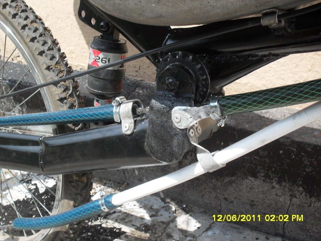

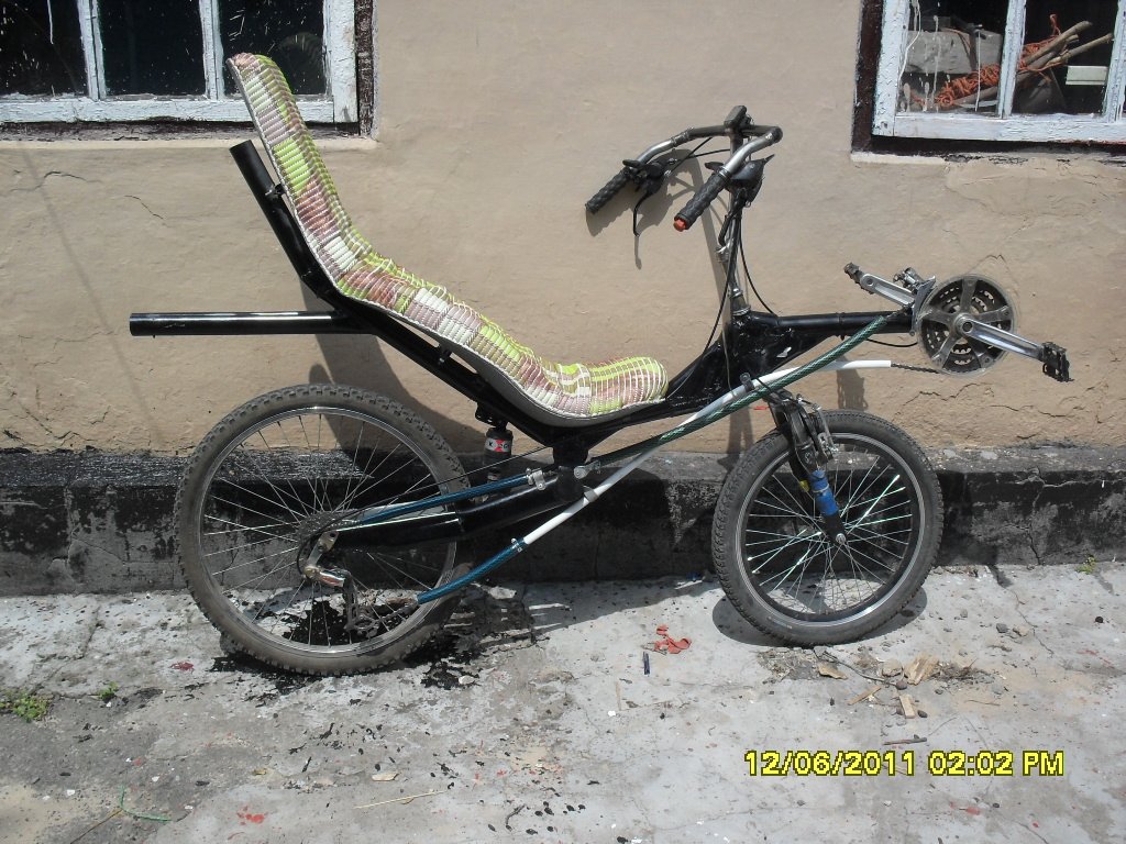

Ура! Я закончил этот прототип! Всего потратил на него ровно 7 рабочих дней, но не подряд, а с перерывами.
Теперь буду понемногу добавлять обвеску - багажники, поставлю со временем более качественное заднее колесо, а также шпаклевать и красить, но это уже не срочно. Сегодня немного погонял по грунтовкам, гравийкам и асфальту. Крейсерская у него около 22 км\ч, больше 30-ти разгонять неудобно - не хватает передачи. Даже на самых крутых глиняных холмах идёт уверенно и не буксует.
И ещё, на М-2 я отлично обхожусь без заднего тормоза, а на "Колумбе" можно реально кувыркнуться, если резко затормозить на асфальте передним колесом. Так что придётся делать задний тормоз.

Алексей, лигерад удался!
Но как не видится, полуобтекатели излишни. Попробуй сначала избавиться от отжимного ролика. Но сидение - класс! В этом узле ты продвинулся серьезно.

Вчера вечером наездил по селу 20 км! Прилагаю снимок маршрута с профилем рельефа. Всё-же как это здорово, когда можно выкатить аппарат за ворота, сесть прямо тут же и начать наяривать круги! Один круг - 900 метров. На круге есть 4% подъём и 6% спуск, если ехать по часовой стрелке. Пока я катался то на поворотах через 5 минут уже стояли группы мальчишек :) Средняя на 20-ти км получилась 25 км\ч.
Добавлено через 5 часов 6 минут 16 секунд:
Только что проехал по тому же кругу ещё 10 км в спортивном темпе. Средняя - 26.2 Без контактов.
В повороте, как раз после спуска, осталась одна глубокая канава на всю ширину. Из-за неё не могу нормально входить в этот поворот. Но на "Колумбе" хоть не приходится тормозить (просто прекращаю педалировать и стараюсь войти под прямым углом), то на М-2 там так пролетать нельзя (вернее можно, но не 10 раз за 20 минут!), по этому полноценное сравнение двух лигерадов пока не могу провести. Сначала нужно заделать эту канаву.

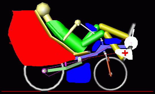

Думаю что это будет неплохо. Но он будет выше. При той же раме можно будет составлять разные комплектации, особенно когда и полубтекатели будут в ассортименте :) Просто при работе над первым прототипом у меня не было амортизационной вилки и колеса на 24, были только на 20.
Но на данном этапе надо слегка подправить геометрию на стапеле (видимо ошибся когда переносил). Но я постепенно подхожу к тому, чтобы делать рамы для этих лигерадов имея только стапель, то есть без остальных комплектующих.
