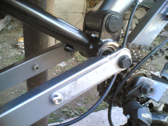

короче,две фрагменты рамы у меня заводские.И на одной из них был заводской брак - перекос каретки в вертикальной плоскости.На ету каретку надеваются дропы заднего маятника.Так как сам маятник я старался изготовить как можна точнее,то когда собрал - колесо получилось косо.Так как в дропах вертикальные прорези,то перекос я устранил,но после езды дропы стали гнутся - негативно сказался угол аморта.Пришлось их усилить,так что колесо можна выставлять без ущерба для прочности.

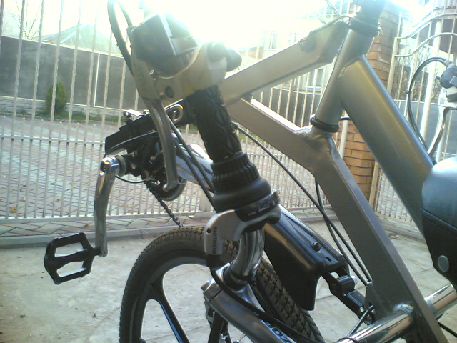

а пластиковый шарнир неподвижен что ли?
 Заголовок сообщения: Re: Двухподвесный лигерад-трансформер "Андроид"
Номер сообщения:#64  Непрочитанное сообщениеДобавлено: Пн ноя 01 2010 13:15
Сообщения: 226
Откуда: Томск, РФ
Благодарил (а): 30 раз.
Поблагодарили: 14 раз.
Лигерад "Железный Бендер"
Попробую предположить, что шарнир, закрытый пластиковыми крышечками, служит для изменения угла наклона.
Номер сообщения:#65  Непрочитанное сообщениеДобавлено: Пн ноя 01 2010 14:20
Именно так :)

Полуавтомат и грипшифт мирно уживаются на одной ручке аватара...

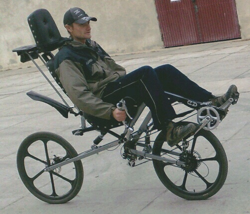

А с этого момента поподробней пожалуйста :) Спидометр установил? До какой скорости тебе удавалось разогнатся на ровной поверхности? Насколько км\ч вырастает по ощущениям скорость в режиме "спорт" по сравнению с "городской" конфигурацией?
Номер сообщения:#78  Непрочитанное сообщениеДобавлено: Чт ноя 04 2010 23:27
Спидометра еще нету.Даже на "сидячем варианте" шпарит весьма хорошо и ощутимо быстрее МТВ,хотя педали крутить чуть труднее.В лежачей позиции при 45' рулевой очень легко набирается разгон,пробовал только на дворе,на трассу пока не рискую из-за интересных финтов руля.

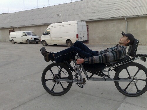

Не такой уж и огромный лигерад...
