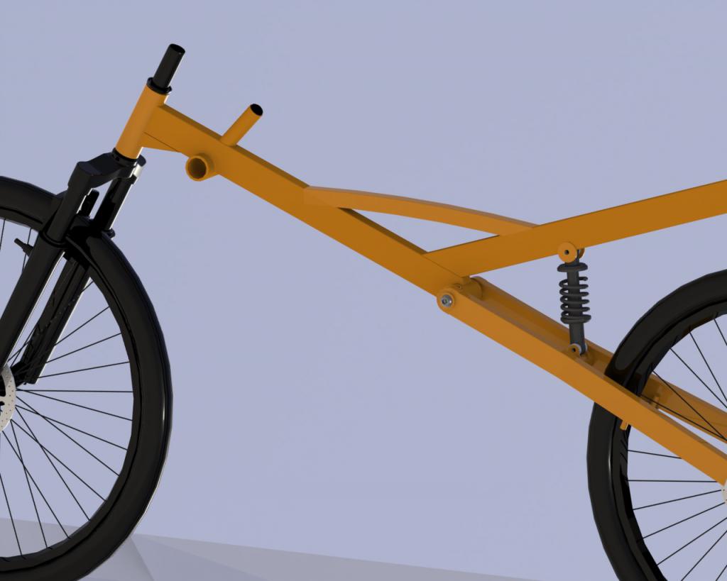

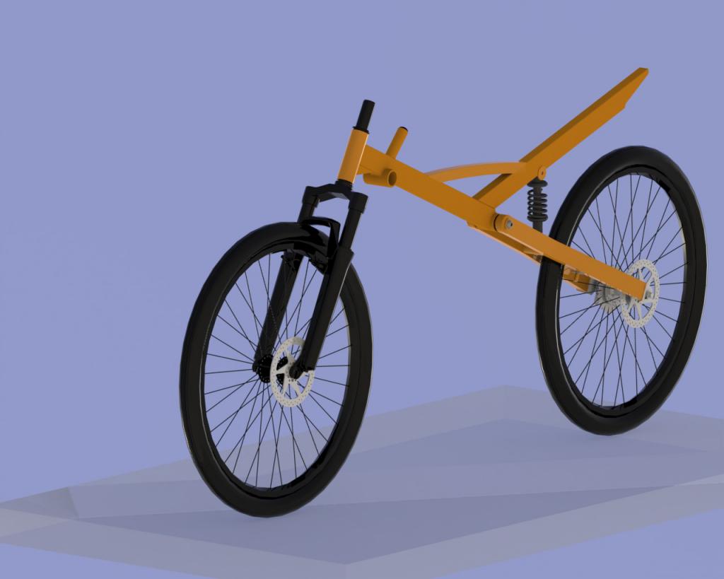

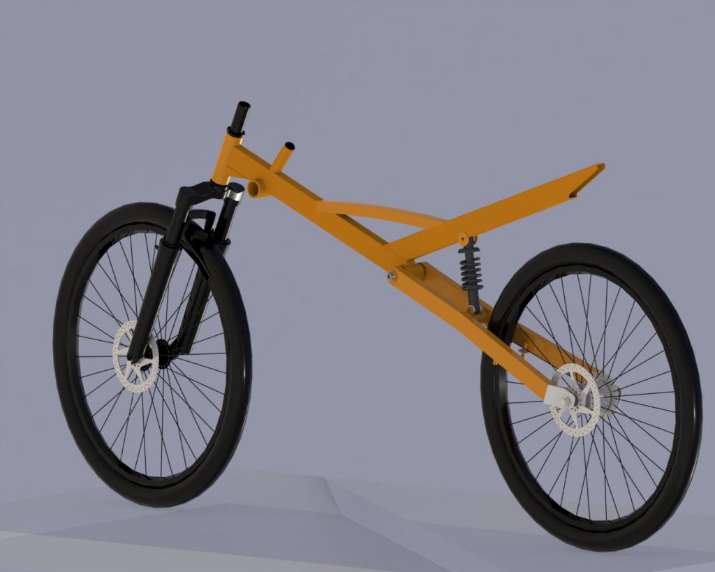

Работы по Пифагору ведется пока только виртуально: перерабатываются отдельные узлы. Есть несколько подвисших заказов на Пифагора ввиду того, что мы заняты другими проектами. К сезону собираюсь построить несколько Пифагоров, в том числе парочку для себя. Из заметных доработок будут:
- рулевая 1 1/8"
- укороченная задняя вилка с увеличенной рычажностью под амортизатор 165 мм
 Заголовок сообщения: Re: Лигерад "Пифагор 26х26" (Пифагор Кантри)
Номер сообщения:#68  Непрочитанное сообщениеДобавлено: Вт мар 06 2012 00:18
Еще укороченная?! то есть ты вообще за осью заднего колеса сидеть будешь?
Номер сообщения:#69  Непрочитанное сообщениеДобавлено: Вт мар 06 2012 12:51
Нет, рама удлиненная, вилка укороченная, геометрия посадки не меняется.
Номер сообщения:#70  Непрочитанное сообщениеДобавлено: Вт мар 06 2012 15:57
а... вот это правильно. Вес немного снизится, торсионная жесткость возрастет. причем это можно сделать без уменьшения хода подвески. Можно даже немного удлинить базу или посадку вперед сместить, мне кажется, что у Пифагора развесовка сильно назад смещена(особенно у версии "Кантри").
Номер сообщения:#71  Непрочитанное сообщениеДобавлено: Вт мар 06 2012 18:26
Ты знаешь, основные две проблемы хочется решить:
1) сиденье сделать пониже хотя бы на 50 мм, для того чтобы уверенно доставать ногами до земли (сейчас достаю только носками ног). При такой конфигурации рамы это можно сделать, действительно, только смещением колеса назад. Если изменить верхнюю (заднюю) трубу рамы, выполнив ее из двух параллельных труб (чтобы колесо, проходило между ними при максимальном сжатии подвески)
2) каретку опустить ниже на 50 мм. Если задача 1 решится, то каретку нужно опускать вообще на 100 мм. Это возможно при переходе на жесткую вилку спереди и увеличении базы. Увеличение базы без изменения наклона рулевой ведет к тому что руль приобретает слишком большой отрицательный вынос. Если рулевую заваливать, то можно догнуть вилку, чтобы восстановить трейл (если вилка жесткая) либо изготовить вилку самостоятельно, либо изготовить дропы для увеличения рейка (и уменьшения трейла).
Ну вот как-то так.
Номер сообщения:#72  Непрочитанное сообщениеДобавлено: Вт мар 06 2012 19:10
Самое, на мой взгляд правильное решение обоих проблем - УДЛИНЯТЬ. Отрицательного выноса не бойся. он не такой уж и большой получается.
На Стерхе наклон рулевой, около 70 град. То есть почти как у обычного байка.
Номер сообщения:#73  Непрочитанное сообщениеДобавлено: Ср мар 07 2012 09:11
Может быть ты и прав. Вот только рама уже не очень жесткая на кручение, а станет только еще менее жесткой в этом отношении. Нужно либо менять ее форму либо сечение и переходить на металл другого качества.
Номер сообщения:#74  Непрочитанное сообщениеДобавлено: Ср мар 07 2012 10:40
От качества металла, если говорить о стали, жесткость не меняется - с ростом качества металла только увеличиваются предельные нагрузки, при которых металл "течет".
Денис, а не было мысли перейти на круглые трубы? Жесткость круглых труб на кручение повыше, чем у профильных.
Номер сообщения:#75  Непрочитанное сообщениеДобавлено: Ср мар 07 2012 11:34
Не было, это не Пифагор уже тогда. Смысл в технологичности, которую дают профильные трубы и доступности тонкостенных профильных труб (1,5 мм). Стальные круглые трубы с такой толщиной стенки недоступны в Казани.
Номер сообщения:#76  Непрочитанное сообщениеДобавлено: Ср мар 07 2012 23:36
может просто профиль побольше взять? на Стерхе использован 30х60х1.5
Номер сообщения:#77  Непрочитанное сообщениеДобавлено: Чт мар 08 2012 00:48
а кардан с москвича 408 с разборки? сталь там тонкая и качественная.
Номер сообщения:#78  Непрочитанное сообщениеДобавлено: Чт мар 08 2012 13:03
palych писал(а):
ЧТО НОВОГО в Пифагоре"? Как ему живется?Есть ли отзывы новых владельцев?Что оказалось "ахилесовой пятой"?Что не совсем устраивает?(наверное время и реальный "пробег" выявили кой-какие ньюансы?)
Какие тут моменты и пожелания... данный велик, конечно же, имеет место быть.
Только требует важных доработок.
1. Улучшение развесовки: сместить велосипедиста ближе к центру базы.
2. Дать большую жёсткость задней вилке и раме. У меня такая же ситуация, как
была у Алексея: при въезде на непрерывную асфальтовую раздолбу с грузом,
начинается нарастающий "расколбас", приводящий к падению.
3. В обязательном порядке закрыть дыру возле копчика в спинке, потому, что
можно сломать позвоночник! :x Я себе сразу её заделал. Про "круговое педалирование" не надо. :naughty:
4. Очень важный момент. Переднюю часть седла нужно сделать более узкой, с закруглёнными краями, потому что нижняя часть бёдер неизбежно врезается в эти края, что мешает полноценно "вкручивать" на Пифагоре и при длительной езде эти края травмируют мышцы. :!:
И ещё очень важный момент: возле ягодиц нужно сделать приподнятые бортики, не давая
им разъезжаться в стороны! Это не даёт приблизить бёдра друг к другу, для более узкого
и эффективного педалирования. А также ухудшает аэродинамику, так как ноги идут "враскоряку"!
Подведу итог по этому пункту и считаю лучшим вариантом выклеить жёсткое анатомичное
седло из карбона
, как сделал Евгений Нестюрин на своём "Патриоте"! :!:
5. На спинке, в районе спины, тоже сделать ограничивающие бортики, так как при длительной
езде тяжело всё время поддерживать торс в вертикальном положении: это утомляет.
Номер сообщения:#79  Непрочитанное сообщениеДобавлено: Чт мар 08 2012 16:09
Модулятор, ты хоть цены на карбон и смолу знаешь? А за сколько Пифагор будет продаваться? Не тормози!
Номер сообщения:#80  Непрочитанное сообщениеДобавлено: Чт мар 08 2012 16:33
Согласен, что перебрал. :roll: Смысл не в материале, а в форме:
сидение с зауженым передом и приподнятыми бортиками по краям, можно
вырезать и выгнуть и из простого стального листа. :wink:
