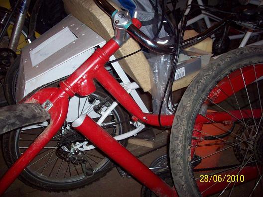

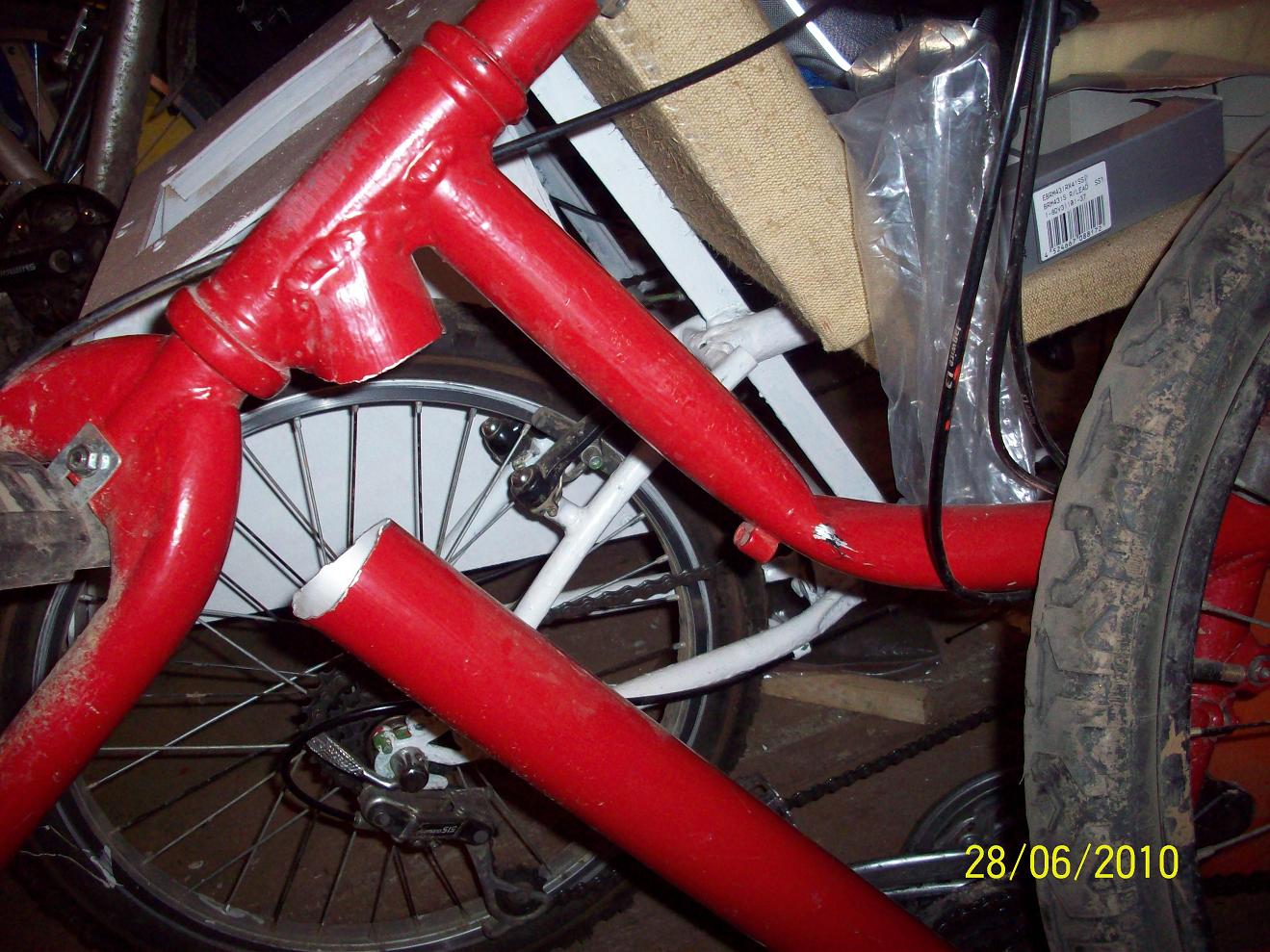

Это красавец-Стерх. Мне его в ремонт привезли. По словам его нынешнего хозяина: на скорости около 40 улетел в траншею... что удивительно, передний обод целый! Зато ось колеса сломалась и эксцентрик, и колесо вырвало из вилки от удара, так, что аж шарики разлетелись. вилка тоже погнута. магнитола цела. Короче мне работы на пару дней подкинули. Сам пилот отделался синяками.

швы прочные...

Номер сообщения:#74  Непрочитанное сообщениеДобавлено: Чт июл 01 2010 13:52

не, не заводские, я рулевуху сам приваривал. точно помню

Значит хорошо приварил - заводская рама полопалась бы точно так же.
