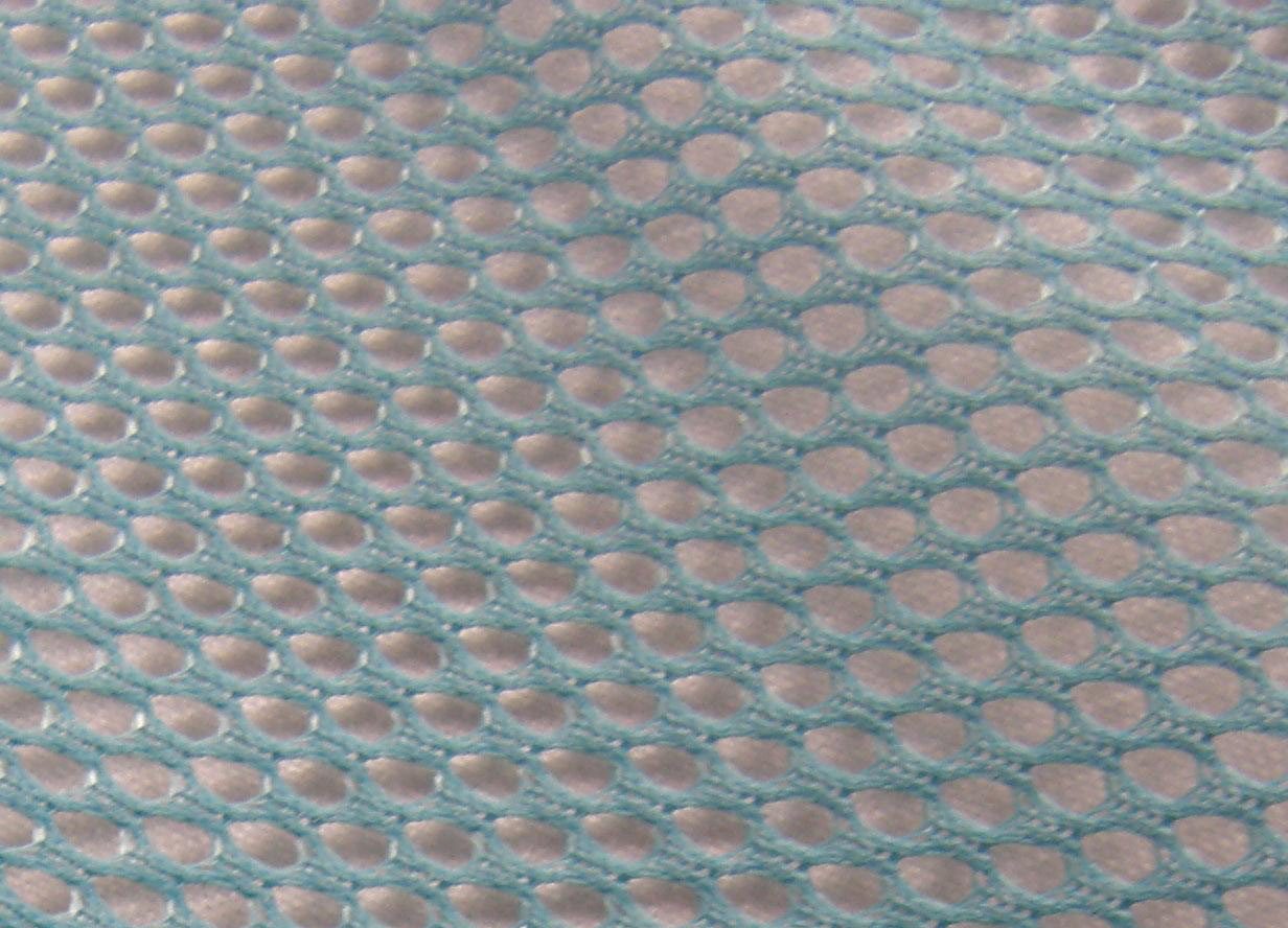

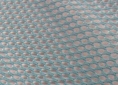

Так для тканевой спинки подойдет вот такая хрень цвета разные :)
Вариант 1
Состав: хлопок - 85%, полиэстер - 15%. Ширина - 1,80 м.
Сеня ее смотрел супер, тянется немного но при шнуровке это хорошо :)
Вариант 2
Состав: полиэстер - 100%. Ширина - 1,60 м.
Вариант 3
Нейлоновая прочная сетка используется в офисных креслах. Я за нее :).
Эту невидел так что за нее сказать ниче нимогу обещали на следующей недели ее подогнать на смотрины.
По поводу другой сетки на жесткие кресла узнал где она используется ржать будете долго если раскажу :) поэтому помолчу пока точно не проверю. Будете у меня ее покупать за безумные деньги :) (шутка).
Ильяка а ты не напрягайся так :) и потеть небудешь у твоего хрюши скороть 10-15 зачем ее привышать, да и свинья степеное животное че бегать то туда сюда.
Вобщем все более или мение можно найти...
Комментарий к файлу: Вариант 1
Комментарий к файлу: Вариант 2
Номер сообщения:#67  Непрочитанное сообщениеДобавлено: Чт ноя 13 2008 22:24
Такую ткань кажись я видел...
а) тонкая
б) не особо прочная
в) недешёвая.
Номер сообщения:#68  Непрочитанное сообщениеДобавлено: Пт ноя 14 2008 00:53
а. Не тонкая она :) но и нетолстая вообщемнармальная тряпочка.
б. На тряпочке Варианте 1 я своими скромными 95 кг. перекенув через турник проверял не порвалась :) в один слой, думаю тебя выдержит.
в. Ну озвучь цену раз дорогая :) не дороже денег. тыж на вело компонентах не экономишь :).
Хотя есть огромный минус будет намокать :)

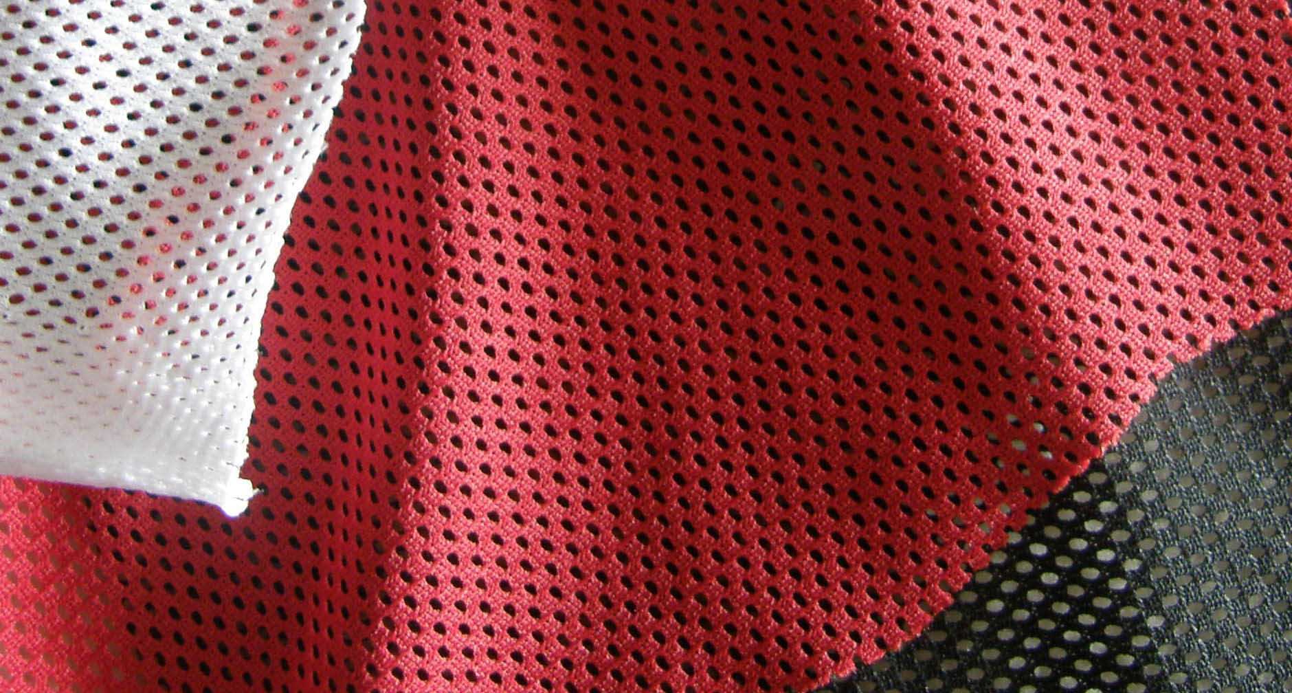

Сеня принесли шикарный тока маленький кусок нейлоновой сетки вот это дело :) лучше варианта нету на мой взгляд, правда цвета всего три черный зеленый и красный. Казали что меня стоящего на натянутой сетке выдержит легко. Самый удачный вариант по раскрою обойдется в 400-500 р за готовое изделие.
НО ЭТО СТРАШНО ДОРОГО ДАВЕДЬ ШУРИКЕН :P
Лана просили нашел такая сетка непроблемма.
