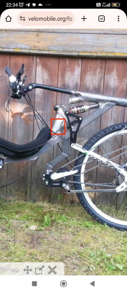

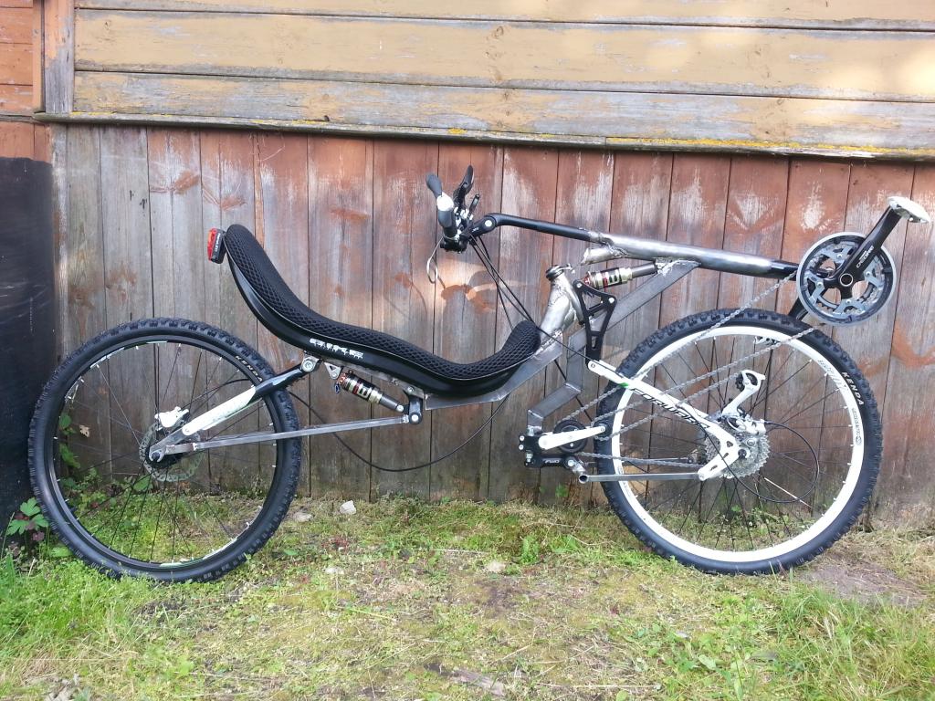

Jozef писал(а):
Ну, я как-то
У тебя абсолютное меньшинство готовых деталей, только вынужденно применённые детали на очень оригинальной (я во всяком случае не видел аналогов) конструкции, которая к тому же у тебя далеко не первая. Ты подвеску сделал на базе двухподвеса, и то использовал только некоторые линки.
Добавлено через 5 минут 37 секунд:
Vladislav писал(а):
У меня пока денег нет
Ты щас накупишь всего, а потом у тебя останется остатков, обломков, обрезков в сумме на велосипед, но его будет конечно не собрать :)
Vladislav писал(а):
диван с пружинами. Спинка, что нибудь из фанеры
Какие пружины, какая фанера! Шо за треш? Ты хочешь чтобы оно у тебя поехало или где?
 Заголовок сообщения: Re: Проект (в уме) Лигерада ,,Крузбик,,
Номер сообщения:#66  Непрочитанное сообщениеДобавлено: Чт авг 28 2025 00:37
Сообщения: 13755
Jozef писал(а):
Ну, я как-то живу с этим!)
Воистину поражает, что эта монструозная конструкция держится на таком тоненьком перешейке, да ещё и подвергавшемся воздействию сварки! :doh:
Учитывая твою массу и рост, при заточенности на спринты.
Наверно, узел разгружает плюшевая полная подвеска, иначе бы сломалось.
Сколько тысяч км прошёл этот Андроид и почему нет отчётов о поездках?
