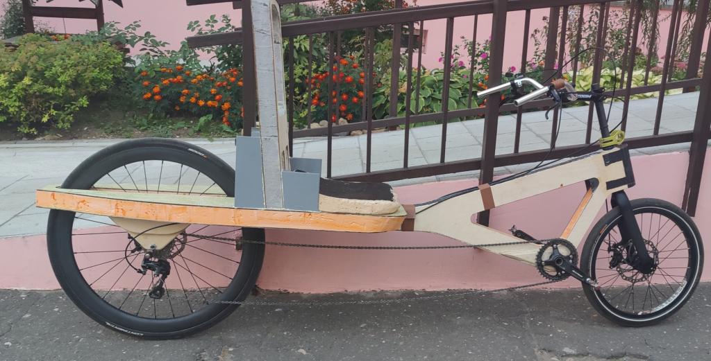

Ну, как только доделаю "переднюю вставку" (если получится), сейчас уже особо некуда улучшать, всё устраивает кроме "упирается в 32" лол.
Надо делать новый, более шоссейный и лёгкий аппарат.

Вроде бы и сделал "переднюю панель обтекателя", но получилось коротковато :(.
В общем, сейчас делается более "шоссейный" аппарат всё равно под шоссейное колесо и жёсткую вилку, под него и сделаю передний обтекатель тогда. Часть уже готово, но чел у котого я делаю лазерную резку еще в отпуске, где-то в сентябре доделаю.

Очень сильно занят на работе был, теперь ещё болею, но вроде скоро удасться доделать "Более гоночный" длиннобазник под колесо 700с.
Новые детали дорезали, осталось доклеить и чтоб всё это не развалилось, хех.
 Заголовок сообщения: Re: Длиннобазник композитный, с интегрированным тейлбоксом
Номер сообщения:#72  Непрочитанное сообщениеДобавлено: Пн сен 16 2024 17:30
версия 2 ездибельная и где-то на 2.5кмч быстрее без всяких обтекателей - в чем заслуга хороших покрых в первую очередь.
Потом перенесу удалёнку и буду пробовать обтекатели.

Какие шины (особенно передняя)? :?:
Конфликт шатунов и колеса - "не вау". :handgestures-thumbdown:
Неужели вообще нельзя никак в твоём случае закомпоновать, без этого компромисса?

Передняя Continental Urban, задняя - Grand Prix 5000. Быстрее только экзотика с никакущим ресурсом.
Так-то закомпоновать можно, но он небольшой и байк для бреветов ультимативно, буду обкатывать и смотреть чё как. Этот едет 30 примерно как предыдущий едет 27, достаточно комфортно при этом, но я совсем недолго поездил, надо обкатывать а времени мало и самочувсвие не очень :(
Спасибо, за крутую Балор-рекомендацию покрых! :bow-yellow:
Моя мечта Ринцлер так научить: предельная крейсерская у него как раз 27,4 как день рождения НГ.
Всё, что быстрее, это либо спуск 5 тысячных и круче, либо хороший ветер в спину.

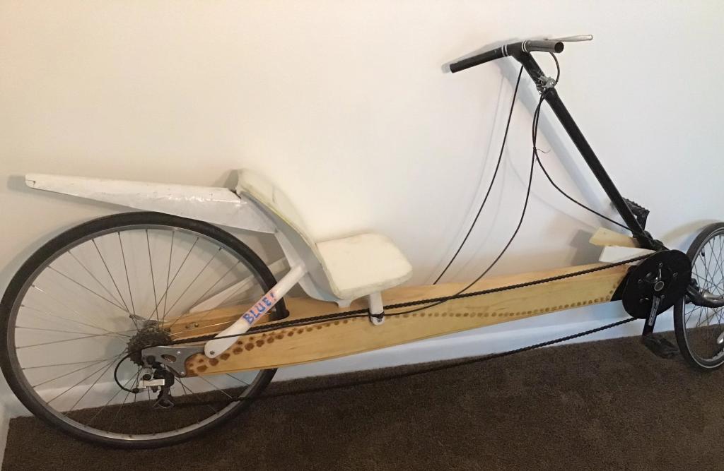

просто догнуть перья не очень
Дык не догибать а наращивать! Но это тоже сварка, да.
Номер сообщения:#78  Непрочитанное сообщениеДобавлено: Пн сен 16 2024 22:26
ну да, вообще дизайн наподобие этого выглядит крайне соблазнительно и возможен он только с вилкой подобной конструкции, она у него ещё и как амортизационная работает лол.

Собери шоссейное колесо и поставь, вроде должно влезть.
Но замечу, эффект у меня заметен т.к. я тяжёлый. Для тебя сильнее роляет аэродинамика... Ну, шоссейное колесо конечно аэродинамичнее мтбшного, но относительно разлапистой табуретной посадки это копейки, увы.
Не лезет, пробовал.
Ещё стал задумываться, что шоссейные хорошие колёса - ЛЕГЧЕ МТБ-шных на раскручивание.
А то сейчас даёшь импульс тяги, его сжирает инерция колеса и потери в конструкции, а дальше - ПРИВЕТ, МЁРТВАЯ ТОЧКА.
Вот тебе и баран упрямый, неотзывчивый.
Помню свой люминиевый шоссер, очень хочу оценить карбоновый профессиональный шоссер.
И в последствие перенести их качества хоть частично на лигерады.
