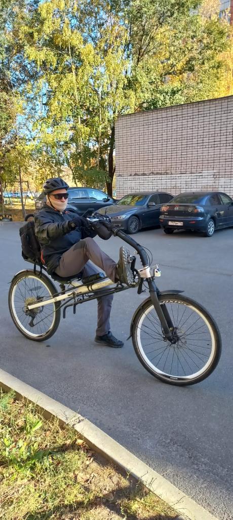

Карбовилка (BXT): проехано порядка 100 км, по грунтам - больше половины. Весит меньше - да, но пока не нравится, иногда в такое влетаю, что кажется, что это последний ее раз, но нет - прочности там с запасом. Весит грамм 600 (шток - карбон)

Шток сломается и руль в один момент останется в руках! Он рассчитан на обычный короткий вынос горбатого вело, а не на такой рычажище.
А у меня он не работает на срез или изгиб, работает на растяжение.

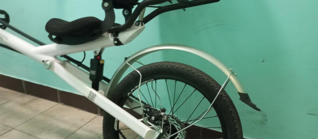

Ну а на лигерад заботливые мастера установили крылья плюс, безмерная моя благодарность, обновили трансмиссию до 9ск! :bow-yellow:

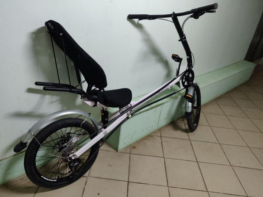

Получил звезду и получил лигерад!
Знакомство с ним произошло неожиданно: не успел я дойти до дома, как на вершине любимой горки замаячил белый Пифагор. Евгений привёз мне его к дому.
Попытался на нём поехать. Далеко не с первого раза тронулся. Управление пока кажется очень чувствительным. Сделал пару крошечных кружков. На горку/с горки не решился.
Поэтому, лигерад довёл своим ходом до дома Евгений.

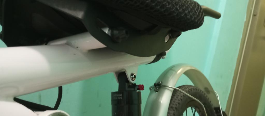

Посадка не настроена под рост. Нужно регулировать осваивая авторские узлы, ставить свою каретку и систему. В контактах, естественно. Накачать сильнее амортизатор. Настроить руль и попытаться выбрать люфт.
Узлов регулировки предусмотренно больше, чем может показаться. Имеется некая регулировка наклона сидушки на эксцентриках.
По конфигурации спинки в плане силового упора пока утверждать не буду, есть хитрая вогнутость снизу, зачем - пока не понятно. Общий вес - примерно как у моего Ринцлера.
Лигерад у меня планирует быть 10+ дней. Отпуск начинается. :o

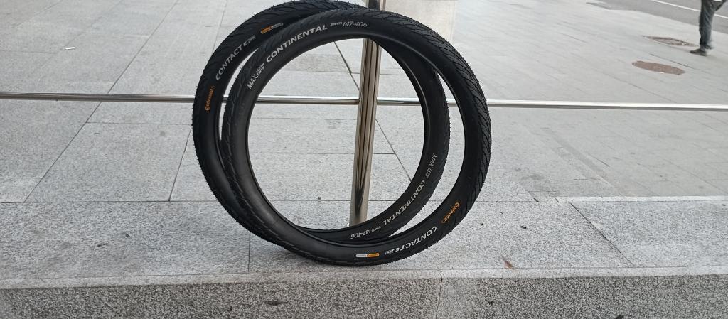

Покрышки будут. Правда не такие, как у Балора, тех нет, есть другие Континентали.
Контакт, но не Урбан. Дубовые, конечно, но резинка тянется, а не рвётся.
Да и узкие клинчера на этот танк ставить боязно, тем более чужой. Влететь, пробить, погнуть.
Если на испытаниях покажет плохие ТТХ, тогда наверно поставлю Швальбе Кояк 1,3".

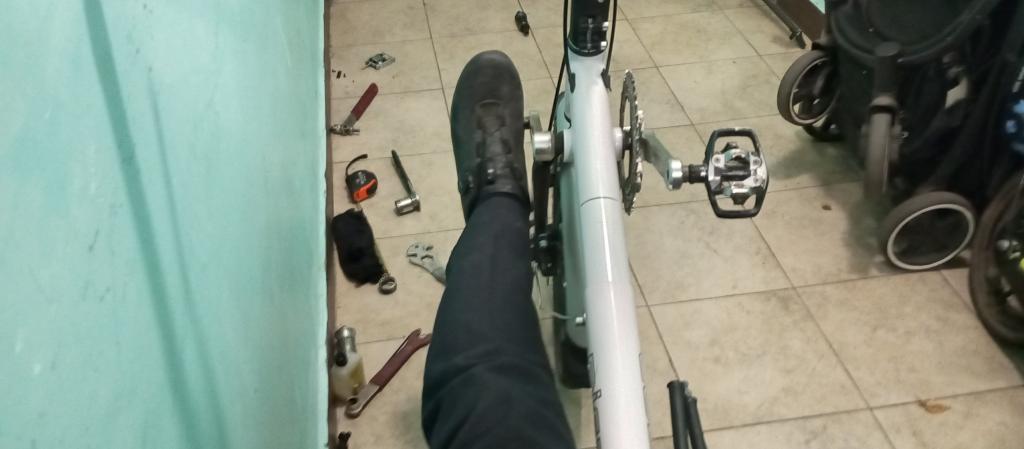

Первый компромисс. :-(
Совсем узко и эргономично, как на шоссейнике - не получится. :|

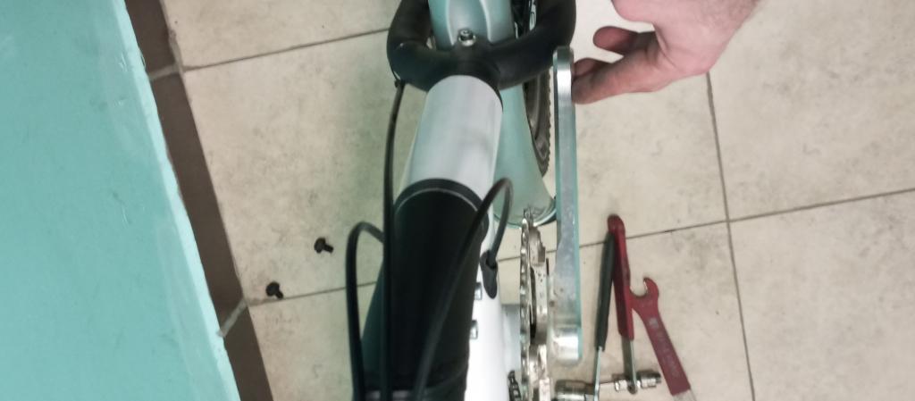

Хотел поставить каретку с осью 108 и хорошо ужать квадрат, но шатун (короткий, 165 мм!) уже достаёт до верха вилки и до крыла (последнее не столь страшно).
Да... А я ведь хотел, что если "не полетит" поставить шатуны ещё и 172,5 мм.
Эх, придётся ставить каретку с более длинной осью.
Ну а если себе буду заказывать Пифагор, придётся как-то кастомизировать...

Каретка с осью 117мм плюс не очень фанатичная утяжка квадрата (на лигераде не стоять на педалях) позволили получить неплохой Q-фактор, без конфликта шатунов с вилкой.
Дальше попытаюсь отрегулировать раму по росту, освоив работу легендарного изобретения Дениса. :-)
Говорят, что очень туго рама раздвигается и я должен намучиться...
Добавлено через 40 минут 45 секунд:
Действительно, непросто. Но убрав стопорную планку, сев в кресло и, уперевшись, осторожно вращая элементы в стороны, удалось не без труда раздвинуть раму для привычной степени распрямления ног.
Более точно отрегулирую уже перемещением кресла.
Обратно сдвигать, наверно, не буду: пусть Евгений попробует поездить с лучшим распрямленим, а то крутит на полусогнутых.
