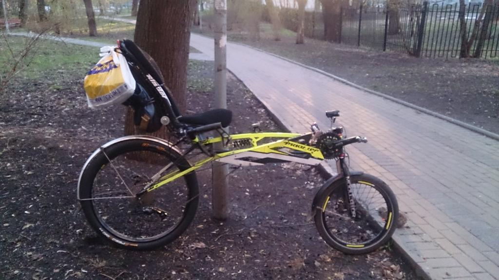

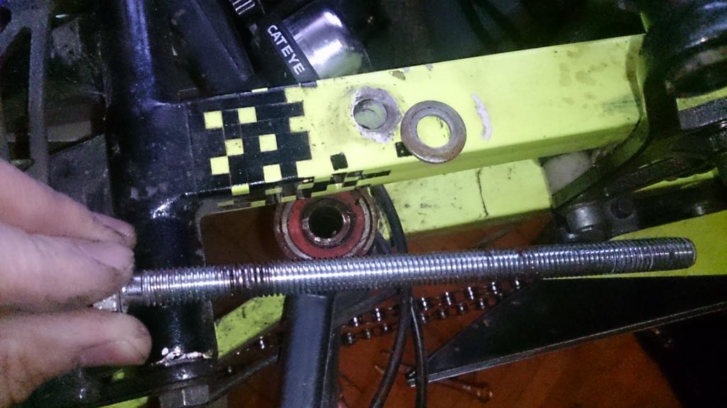

Сегодня наконец разобрал рулевую колонку лигерада Ринцлер и впервые увидел её. С целью убрать люфт.
Подшипники упорные, никаких конусов. Просто и вполне неубиваемо. Всеволод был прав: разбилась резьба болта М10. Подшипники целы. С новым болтом люфта больше нет.
Подшипники в лучшем случае радиально-упорные. Маркировка какая?
А вот тайваньский болт - это жуткий отстой. На еще и с резьбой на все тело. Чеб его не смяло-то???
Действительно жесть :(

Modulator, сходи в любой автомагазин и купи нормальный болт с резьбой только на конце и телом под подшипник. Они намного тверже обычных, я себе на Андроид 2 покупал для шарниров подвески.
Бррр... :x Не дави на больное. Этот мятый хоть проездил три сезона. А вот новый в магазине купил, он на вид ещё хуже. Как бы не лопнул в пути.
Спасибо!!!

Мне нужен просто десятка, с резьбой на конце.
30 рублей. Болт маятника 2107
За это сообщение автора O-Witte поблагодарил: Modulator (Сб апр 24 2021 22:01)
То есть производитель знает о дефекте, но ничего не делает. Замечательно.
Тут возникают два вопроса. Как по фото определить национальность болта и что вы имеете против тайваньских болтов :) ? Тайвань, между прочим, один из крупнейших производителей например станков (4е место в мире по экспорту).
Только надо его вместе с гайкой покупать, там похоже шаг резьбы поменьше.

что вы имеете против тайваньских болтов ? Тайвань, между прочим, один из крупнейших производителей например станков
Да, именно такой!

- Новый (временный) болт. :-)
Олег, спасибо за болт от "Семёрки". Надо будет потом прокатиться в автозапчасти "Лада Dеталь".
Ну, этот лигерад и так был вылизан практически до идеала, осталось теперь и об этом мелком изъяне напомнить.
Наверно, не заморачиваются. Люфт появился, если память не подводит, осенью 2018г, когда покатался по кремлёвской брусчатке. Но прогрессировать не стал. Витки резьбы подмялись, насколько хватило силы и площади их смять, и дальше не пошло.

Помимо среза болта, очень переживаю
срезать десятку? да ты в своем уме и не знаешь сколько нужно на него нагрузить? снова Гугл и Яндекс тебя забанили или любимый отстойфон поломался и ты не можешь напечатать фразу "усилие среза болта М10"?
тебе мало усилия в 19 кН? это примерно 1900 кг...

Спасибо за ликбесс, уточнил бы только: нормального болта М10. :-)
А тут разговор пошёл про тайваньские, или хуже того китайские болты.
Если в теле болта скрыта пора, как в сыре маасдам, напротив подшипника, то тут точно будет меньше 1900 кг. А как хо-ро-шо наваливаться на руль Ринцлера можно, Балор не даст соврать.
Ладно, успокоил ты меня. Всё же, процент такого брака невелик. Больше шанс, что проколюсь по пути, или же просплю, если Иксперия откажет/разрядится. От того, обязательно должен купить механический будильник...
похеру какого. 1,9 тонны это нагрузка на самый стремный - класса 3,6
много ты болтов крутил? и в скольких из них встречал "поры"?

В три часа встал, как штык, и без двадцати четыре вышел.

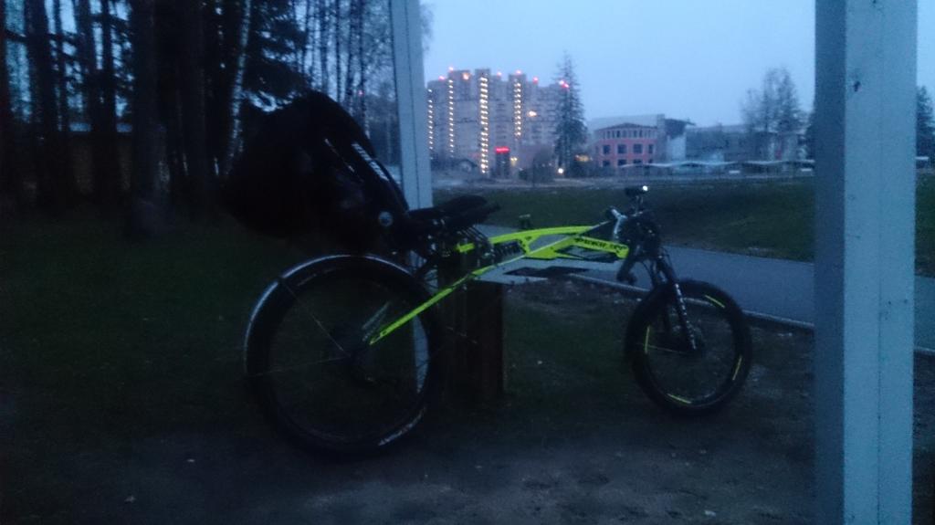

Время пришло. Где Красатуля??? Лигерад ждёт в утренней прохладе, чтобы отправиться в путь.
И вот, через несколько минут я уже в его кресле и еду...
До города около шести километров.
Впервые прокатился по свежепостроенной ЦКАД. Но качество на сей момент не впечатлило. Очень неровный асфальт, прогиб за прогибом, опять же, мусор и пыль по краям. Но зато сбылась мечта: самый опасный для велосипедистов участок изо всех дорог, что я видел (узкий "мост" через Минское шоссе в Кобяково), который три года старался объезжать, делая огромные крюки, заменили широким, нормальным мостом! Поехал по селу Сидоровскому, где начинаются самые волнительные и тёплые последние полтора километра. А дальше - заезд в город, сквозь заботливо порезанный проём в новом заборе, через заброшенный садик КГБ СССР.
От распутицы там оказалось очень грязно, от чего пришлось катить лигерад пешком, то и дело с досадой топя контактную обувь в грязи, портя праздничный вид.
Время - половина пятого утра! Город спит, но в редких окошках уже свет. Здесь в массе своей живут особые люди, с особым укладом жизни.
Времени уже мало, не упустить бы момент! Начал готовиться. Делать памятные фото некогда, но я уделил этому время и сделал одно, о чём теперь не жалею.
Что ж... Проехался по городу и отпраздновал! Катание заняло 45 минут, по улицам, ВЕЛОДОРОЖКАМ... НГ65 встретил этим утром свою Мечту, хоть и не там, где ожидалось. В эти секунды, каждый его винтик запел благодарным металлическим стоном. Всё! Пора в Москву!!! Не опоздать бы на работу. Выезжать решил как обычно - через центральное КПП. Солдатик привычно подал створку ворот назад, и лигерад выпорхнул на свободу. Время 5:20, до работы, как в итоге выяснилось, 44км. Это мой рекорд дальности поездки до неё.

А теперь и первый прокол, за 11 поездок на лигераде.
Снимать заднее колесо на лигераде Ринцлер, в виду его веса и геометрии рамы, очень неприятное занятие. От того, я впервые в жизни решил поступить так, как учил Шурикен: заклеить камеру, не снимая колеса. Заодно и 400р сэкономить (всегда камеры выкидывал). Долго мучился с этими вулканизирующими заплатками, которые не желали клеиться. Потом подумал, что сразу клей схватывать и не должен, от того налепил, как есть и накачал колесо. Да... Потерял столько же времени, как и с его съёмом, попутно крича на всю улицу самые страшные проклятия тем, кто бъёт бутылки на дорогах.

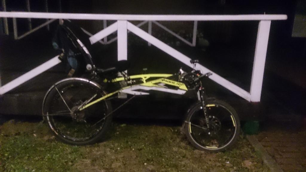

Моё опоздание составило 55 минут (прибыл в 8:25), пристегнув лигерад к водосточнрй трубе у проходной. Въезд на этот год ещё не оформлял.
Развесил промокшую одежду на холодную батарею, переоделся во всё чистое и праздничное, - и пошёл работать. Мозг от недосыпа реально давал жуткие сбои. Как назло подкинули блок с объёмной прозвонкой. Очень тяжело давался элементарный счёт контактов, но ошибок я не пропустил: просто по несколько раз перепроверял одно и тоже, когда сбивался. Мечта - дожить до обеда!!! Радость Мою увидеть и поздравить.

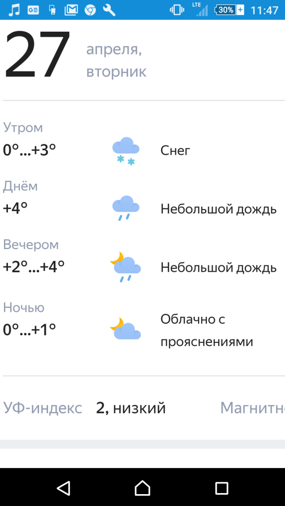

Весь день лил дождь. Лигерад ждал меня под ним.
Очень не хотелось мокнуть, но прогноз не утешал.
