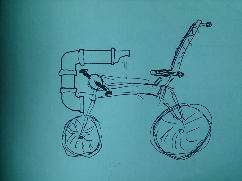

LT, думаю, помнит моё текстовое описание переднего разделительного обтекателя-вставки для ног, выполненного из ПВХ канализационных труб.
Эту конструкцию мои транзисторы уже давно нащёлкали, теперь решил зарисовать. Эта штука должна реально добавить скорости лигераду (или снять аэродинамическую нагрузку на действующих скоростях).
Всё наглядно, смотрите сами:

Назначение полезной модели - грамотно перераспределять давление воздуха, в области направленных вперёд ног.
Наибольшую эффективность проявит в комплексе с хвостовым обтекателем.
Номер сообщения:#66  Непрочитанное сообщениеДобавлено: Вт июн 18 2019 00:10
Сообщения: 646
Благодарил (а): 291 раз.
Поблагодарили: 336 раз.
Твое желание мне понятно. Не ясно только почему считаешь, что такая конструкция будет работать...
Можешь поступить так (желательно сначала чуть в теории аэродинамики покапаться):
1. рисуешь желаемую форму.
2. Рисуешь кривыми линиямм иммитацию потоков воздуха на разных участках.
3. Строишь из того, из чего можешь.
4. Проверяешь на практике дымом и/или хотябы приклеенными ленточками бумаги/ткани со съемкой со стороны.
5. Видишь как работают твоя теория и предположения и дорабатываешь, изготавливаешь новую модель из желаемых материалов.
П.3-5 можно заменять моделированием.
Мне пока что п2. твоих мыслей не понятен.

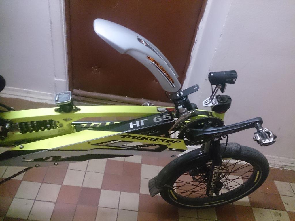

Можно поступить проще: изготовить конструкцию, установить на раму, - и померить скорость велокомпьютером в течение недели, поездив по разным маршрутам в разную погоду (если таковая будет).
Сегодня, выйдя на прямой участок и двигаясь срискоростью 35км/ч, снял руку с руля, чуть приподнялся и прикрыл ладонью промежность, в области работы коленей.
Скорость быстро выросла до 38км/ч. Не знаю, попал ли я в порыв попутного ветра или же в вихрь от автомобиля, но вперёд однозначно надо что-то установить. Место ОЧЕНЬ проблемное.
Счастливый Балор, что на его Ноуте отличной разделяющей вставкой является сама рама, и его лигерад очень быстро ездит явно и благодаря этому.
На НГ65 для начала попытаюсь установить пробный, травмобезопасный разделитель из пластика.
Использую отверстия для крепления велокомпьютера и те, что Всеволод заботливо предоставил у рулевого стакана.
Кстати, компьютер можно будет перенести на этот разделитель и на него будет гораздо удобнее смотреть!!! :techie-idea:

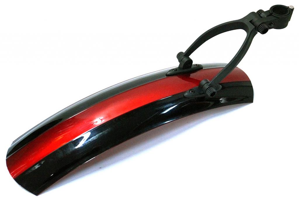

Крыло Улдиса тоже вспомнилось. Хочу поставить крыло.
Кстати, крылья бывают и с готовыми резиновыми законцовками-брызговиками: это должно решить и проблему травмобезопасности.
Очень надеюсь, что получу от него сходный эффект, как от изменённой посадки с вытянутой рукой. Кстати, рука ещё и перед грудью делит поток.
Ещё есть идея использовать не крыло, а соорудить межножный флягодержатель, где высоко выступающая фляга будет не только хорошо доступна для питья, но и примет участие в делении потоков! :techie-idea:

Вот такое консольное крыло для фэтбайка, пусть даже и такой "бандеровской" расцветки, - можно закрепить прямо на пинус переднего переключателя,
без хлопот доработав любой из лигерадов!!!
Ничего так идейка! :handgestures-thumbup: :techie-idea:
Безо всяких принтеров, дрелей и болгарок.
И угол не отходя от кассы можно настроить, и в случае экстренной ситуации оно просто сдвинется/сложится.

Пришёл домой с работы, и случилось ЧУДО! :o
Обыкновенное чудо: моё легендарное переднее крыло от двухподвеса играючи встало на лигерад в качестве обтекателя!!! :o
Ну красота, ну нет? :mrgreen:
И вроде и садиться на лигерад с ним можно...
Ходовые испытания наверно будут завтра, по пути на работу. Интересно, как поедет? :o :pray:

Как минимум, с ним лучше, чем без него.
В пути уже делал остановку и изменял угол на более вертикальный.
С утра присутствовал ветер.
Вечером обратно поеду и уже дома более достоверно отпишусь.

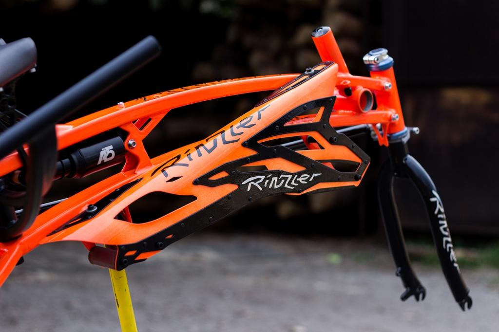

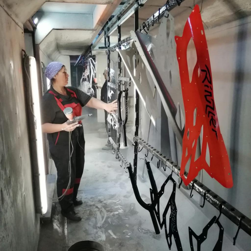

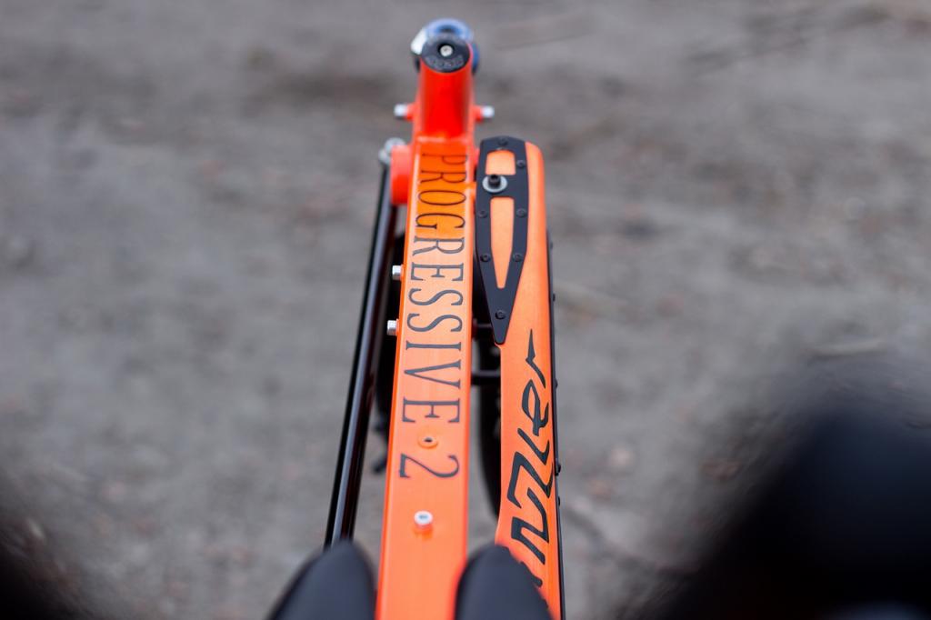

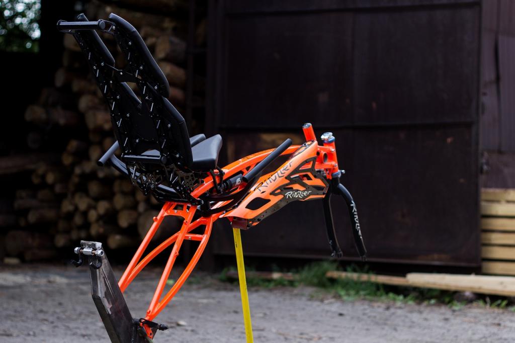

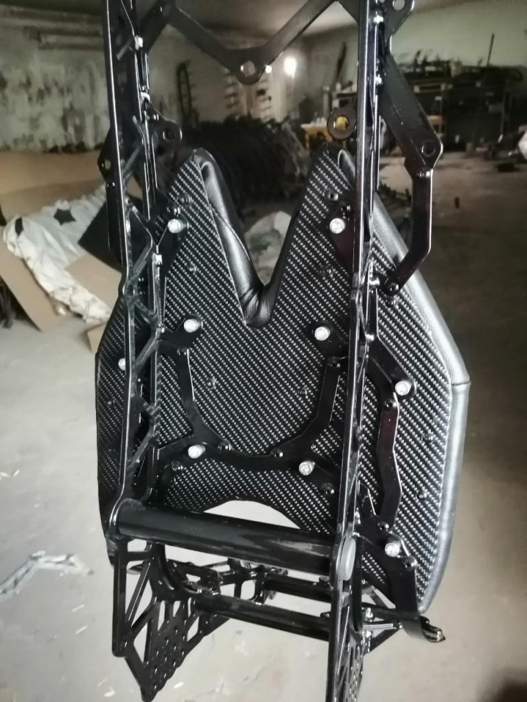

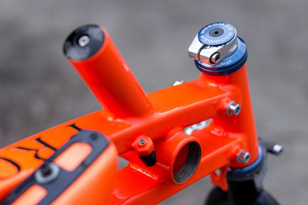

А тем временем, фреймсет нового лигерада Ринцлер Progressive 2 для Флюра готов, укомплектован и отправлен в г. Тольятти.
Рама имеет увеличенную ростовку и, что главное, кресло нового образца, но со сплошной площадкой под поясницу.
Также, добавили скругления материала в носовой части кресла, для защиты бёдер от острых граней.
Спереди рамы имеются надёжные закладные отверстия для крепления переднего обтекателя, багажника или чего либо ещё, напечатанного на 3D принтере. :-)
Фреймсет укомплектован зауженным рулём, задним багажником и воздушным амортизатором, которые создатели отметили, как хороший при работе в данной подвеске.
На производстве улучшили технологию покраски в сравнении с лигерадами прошлых моделей.
Этот комплект в настоящее время выпущен не единственный: лигерады отправляются и в другие города.
Что ж, осталось дожить до примерно 10-го числа, и будем надеяться, что груз доставят получателю без повреждений. Ну и обвес, настройка и обкатка будут завершены до начала похода.
