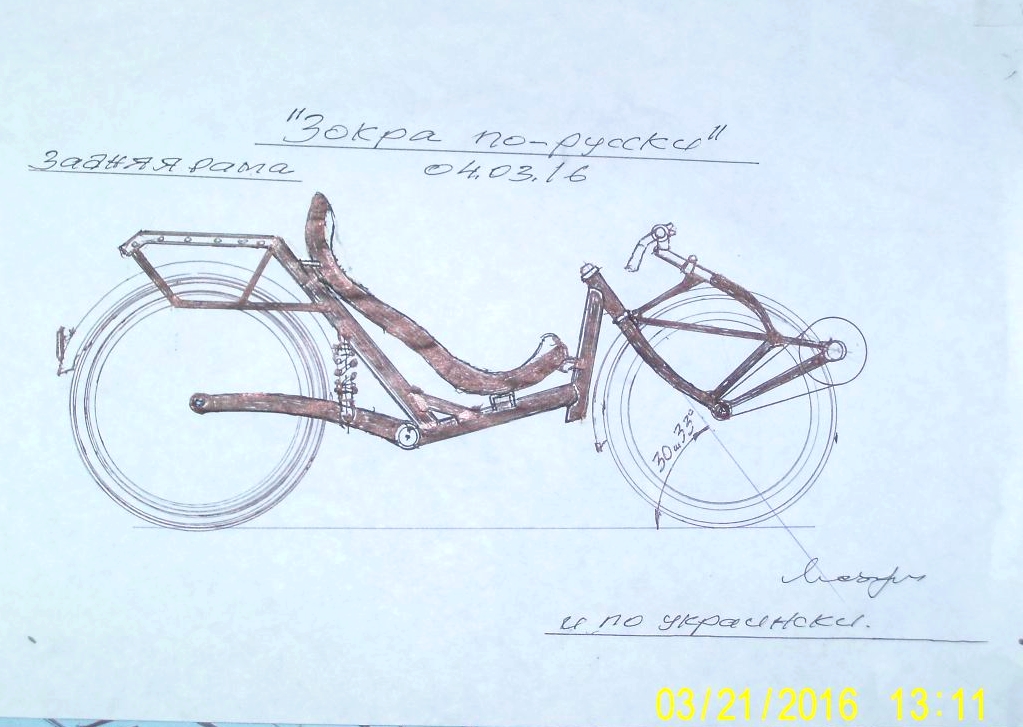

По "рулению" Вашей темы исследования необходимы продолжить в виде отдельной передней рамы. Но для этого нужна сварка хотя бы для прихватов.

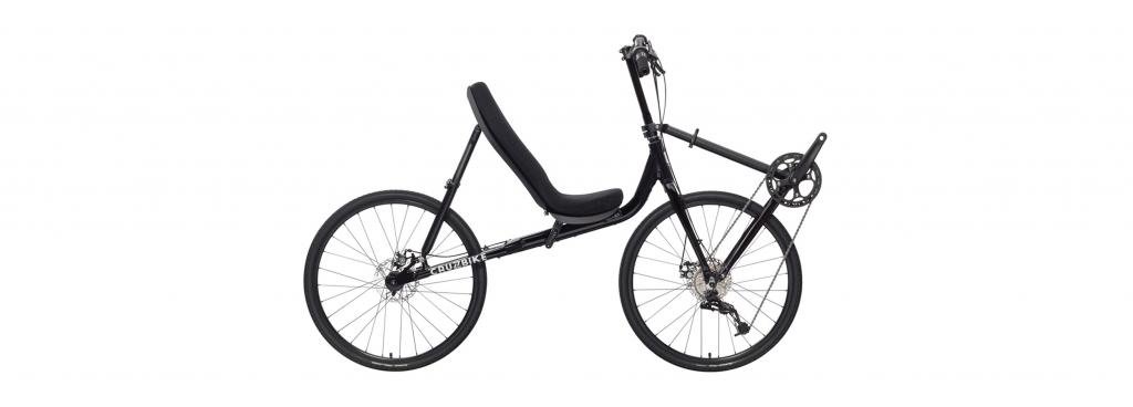

Ах да, и переход с руля типа супермен на "крузбайк-кокпит" (с более лежачим положением) тоже должен серьёзно улучшить управляемость, т.к. руль по другую сторону оси вращения будет служить "контрбалансом", в отличии от супермена, который наоброт ситуация серьёзно ухудшает.

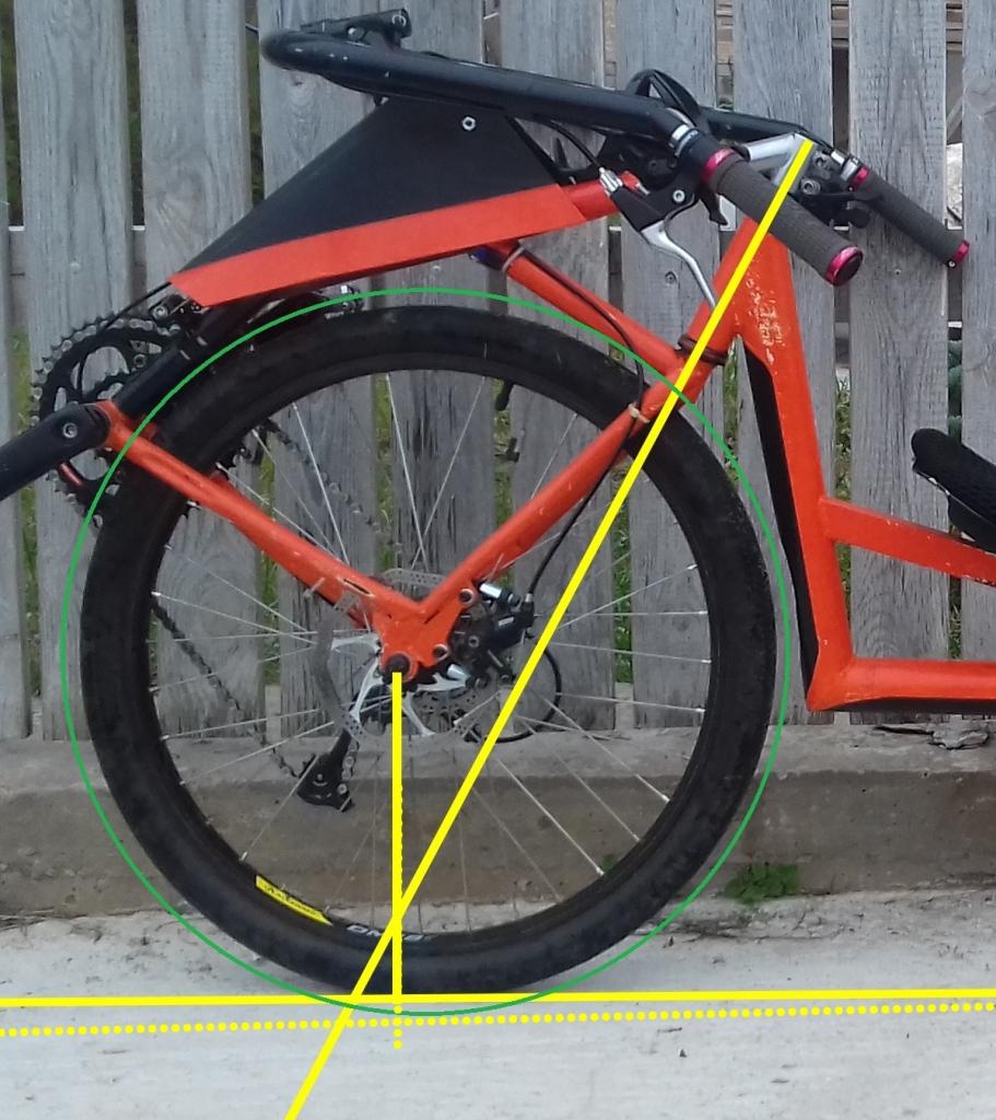

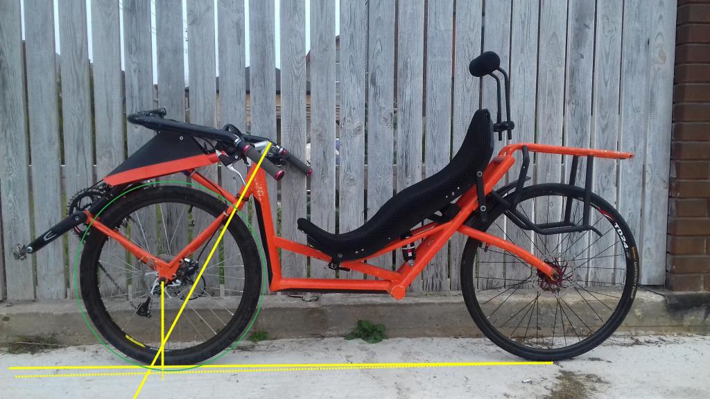

Согласен С Балором. Удалось вчера катнуть 20 км в формате 26"х26" выводы:
- ощутимо спокойнее лигерад на скорости, чем 24"х26"
- при 48 км/ч держал каденс 108 об/мин (42х11 передача) - руление очень острое, но адекватное.
Визуализация изменений и рост трейла (схематично, зеленый круг - это 26" колесо):
и крупнее:
а еще лучше - заваливать вперёд и уменьшать оффсет, но с данной рамой это невозможно - колесо упрётся в раму
Это буду проверять уже на специально собранном по-быстрому лигераде для экспериментов.
А вот это даже на Тангрии с родным передним треугольником хочу проверить, а потом еще и со своим

В заглавном посте темы в п 3. и 4. уже коснулся того, чем я планирую заняться.
Теперь подробнее:
1. Родной передний треугольник с 24" и 26" колесами дает мне 2 варианта управления (правда очень схожих, но тенденцию можно уловить), т.е. больший/меньший угол рулевой, больший/меньший трейл.
2. Имитация кокпита Крузбайка на родном переднем треугольник - в итоге 2 типа кокпита.
Итого: 2х2=4 варианта кокпит/управление
3. Сборка своего опытного FWD MBB с родным треугольнком Тангрии и на 24"-26" колесах и разными рулями даст мне:
3 угла рулевой, 4 варианта трейла, 2 варианта руля
Итого еще: 3*2 + 1 = 7 вариантов (теоретически, т.к. 1-2 варианта трейла окажутся не рабочими)
Всего: 11 вариантов по кокпит/управление на двух лигерадах просто путем использование одного и того же переднего треугольника, двух рулей и перестановки в разных сочетаниях колес 24 и 26"
Остается открытым вопрос по высоте каретки.
Для этого нужен новый передний треугольник, обязательно с регулируемым бумом (условно 3 положения). Прообразом тут должен быть Крузбайк:
В таком случае для Тангрии получаем 3 варианта высоты каретки, 2 варианта трейла и угла рулевой (плюс амортизатором можно еще 2-3 варианта получить) и один кокпит, но уже с возможностью регулировки выноса руля.
Итого Тангрия с новым передним трегольником, варианты кокпита/управления (минимум): 3 х 2 х 1* = 6
Аналогично п 3. и для экспериментального FWD MBB, 3 угла рулевой, 4 варианта трейла, 3 высоты каретки.
Итого: (3+4)х3=21 вариант кокпит/управление.
Всего с новым передним треугольником на двух лигерадах: 27 вариантов исполнения кокпит/управление
Всего с двумя передними треугольниками на двух лигерадах: 38 вариантов исполнения кокпит/управление.
И вот таким простым и очень дешевым методом я смогу проверить разные углы, трейлы, подобрать себе нужный кокпит, настроить лигерад под себя и своих маршрутов и скоростей.
Логичным продолжением уже видится заказ и изготовление нового переднего треугольника для Тангрии, а может и лигерада целиком.
Причем помимо схемы Крузбайка обязательно стоит рассмотреть схему Мазурчака:
Еще есть же есть схема оригинальной FWD MBB Zockra:
Есть еще и "прогулочный" Крузбайк:

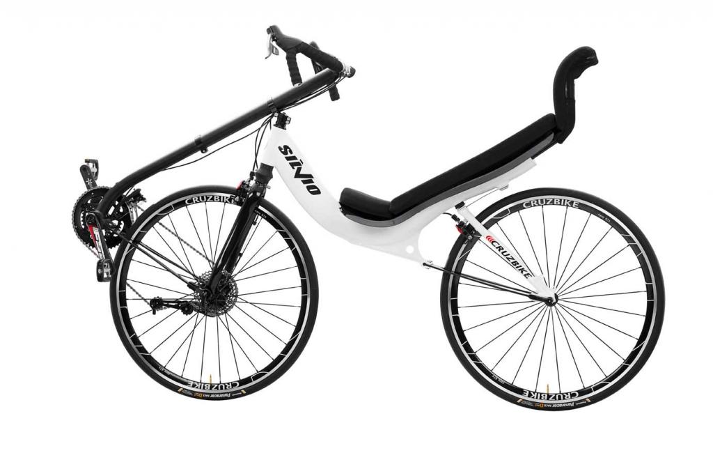

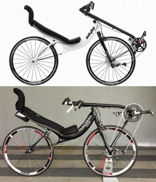

А тут обратите внимание, как разные люди под себя регулируют высоту каретки гоночных Крузбайков:
И вот на сегодняшний день у меня нет ответов на вопросы, что мне больше понравиться и лучше в моих условиях будет управляться, а именно: в гору ползти 8-9 км/ч, путешествия на 20-25 км/ч, тренировка и бреветы на 30-35 км/ч, спуски с горок на 65-75 км/ч. Для этого и хочу поэкспериментировать, а не сразу заказывать наобум изготовление передних треугольников или лигерадов целиком.
 Заголовок сообщения: Re: Лигерад Тангрия - впечатления от эксплуатации.
Номер сообщения:#80  Непрочитанное сообщениеДобавлено: Пн ноя 12 2018 18:43
Они не регулируются под себя "высоту каретки" . В они регулируют расстояние до педалей, т.к. кресло жёстко закреплено, и у них просто нет выбора, если не хватает длины ног (а если рост очень большой - то каретка будет как у меня на Дредноуте, что устраивает не всех.. + РЕЗКО растёт инерция рулёжки).
Монокок алю рама без регулировок и интегрированное карбокресло дают эффективную, жёскую, лёгкую и аэродинамичнку конструкцию, но им надо бы, по совести, делать рамы разных размеров...
