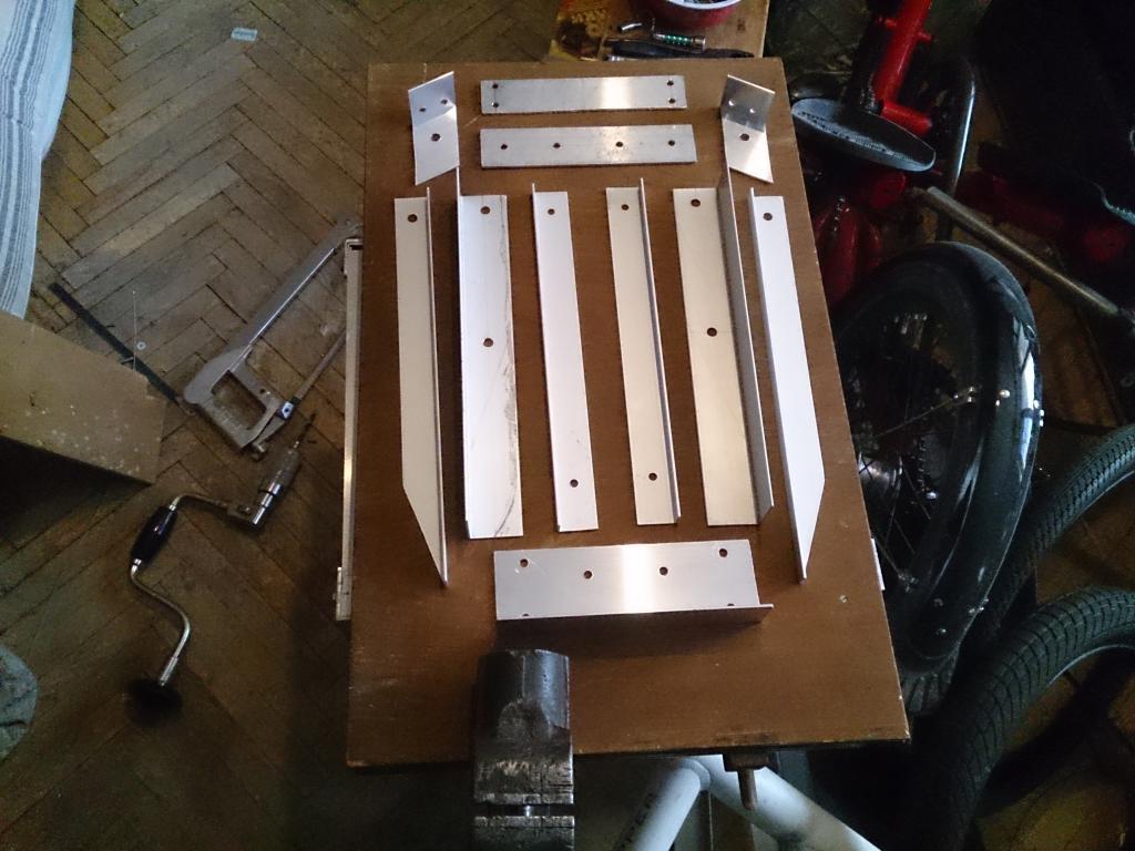

Наконец наступили выходные, и работы по лигераду возобновлены.
Лигерад должен в скором времени получить багажник с крылом. Ну и остальные усовершенствования.
Элементы почти все изготовлены, осталось, собственно, в основном только собрать...
А также вырезать крыло, сделать упор для поясницы, закрывающий щель, постелить вентуху на кресло.
Установить правильно овал звезды, руль обмотать...
Да, долго... Но ничего не могу с собой поделать: по будням вечером не тянет ни на что, кроме безделья.
Организм запускает программу самовосстановления и отвечает отказом на запрос мозга на продолжение работ по лигераду :roll: ... Да это и к лучшему: погода ещё не очень, - много ещё мест с наледью, которые в темноте можно и не заметить!
Очень надеюсь завершить все работы к вечеру!!! :pray: :bow-blue:
Чтобы уже сегодня провести ходовые испытания и, если они закончатся успешно,
Уже завтра на рассвете поехать на лигераде DC16 на работу! :violin:
А сейчас надо бежать в магазин за недостающим...

Про фоточку.-Красиво разложил-прям по линейке! А вот коловорот меня расстроил... Что, у тебя и шурика не имеется? :(
Почему из проф трубочек (например 14х14) не делаешь? Под их дизайн бы больше подошли...
