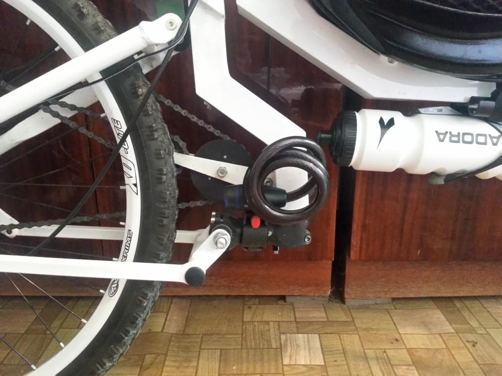

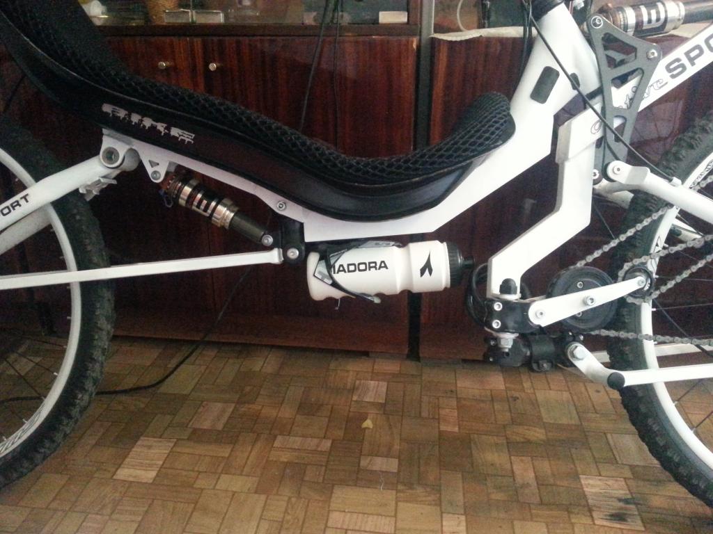

Установил архинужные вещи - велозамок и флягу, умудрился в местных спорттоварах найти в точь соответствующую общему стилю лигерада, даже шрифт надписи как на раме! :)

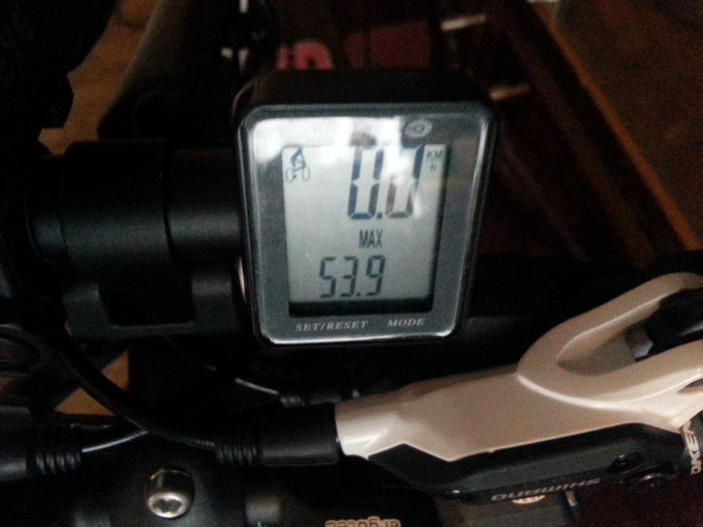

Позавчера была теплая безветреная погода, я накачал колеса потверже, и по пути на работу на тестовом прямом участке пути с идеальным асфальтом у меня новое достижение:
Как оказалось, это самая быстрая из всех моих конструкций. Даже быстрее "Зокры" с шоссейными колесами. Так что всем противникам переднего привода с подвижной кареткой могу сказать только одно: ОНО едет, и едет не хуже заднеприводного.
Как ты будешь эту флягу на ходу доставать?

На ходу скорее всего никак, хотя вроде довольно легко вынимается вбок.
Добавлено через 38 минут 36 секунд:
Попробовал - вполне можно и на ходу, главное быстрым движением вперед-вбок по диагонали.

flur73, не 56, а 54, но да, на шиповке, правда, накачал до дуба. Спидометр выставлен точно, проверял с колегой, у которого колеса другого размера и тоже выставлено по милиметрам для его резины.

Номер сообщения:#75  Непрочитанное сообщениеДобавлено: Вс авг 30 2015 22:06
54, и не вижу в этом ничего особенного.
В таких скоростях рулит аэродинамика, аэродинамика у него не хуже топового разделочника, "зубастость" резины хорошо заметна на небольших скоростях, когда трения качения играет большую роль.
Я выжимал больше 50 кмч на подвесе по плоскачу в своё время на хорошей, хоть и зубастой резине (Mountain King Supersonic, из старых, что больше на Speed King похожи были).

flur73, амортизаторы есть, но они не влияют на педалирование, они блокируются если надо, да и вес этого двухподвеса в точности равен весу Зокры - 21 кг.
