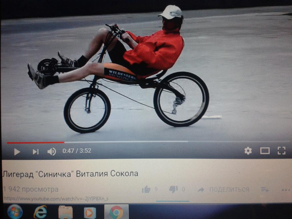

Mazur4ak, фото:
Это от клика увеличивается, мне достаточно.
Даю пересъёмку с ЮТУБа:

Ограничение по ширине в 1600 пикселей как обойти?
да - лучше прямую ссылку на картинку.
но если это очень важная картинка, то стоит ее ужать до 1600 и загрузить сюда.
 Заголовок сообщения: Re: "SILVER STAR "(СРІБНА ЗІРКА)
Номер сообщения:#63  Непрочитанное сообщениеДобавлено: Чт июл 12 2018 21:43
К посту 62. РУЛЕВАЯ с отрицательным трейлом.

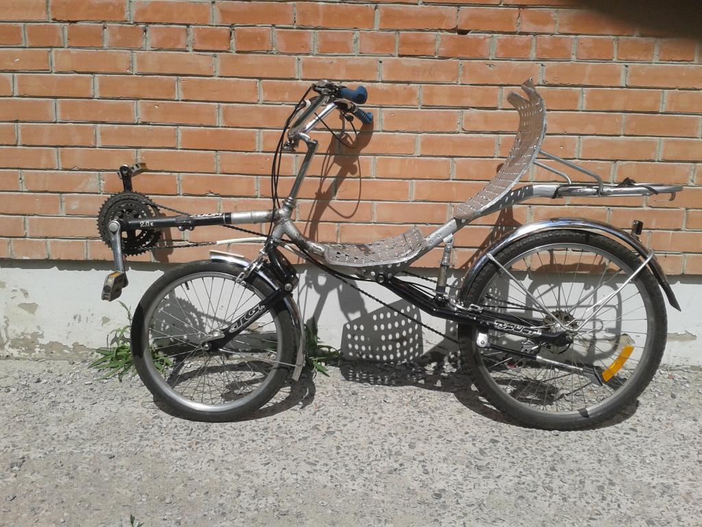

Замеры: трейл 75 мм, угол рулевой 66 *. Улучшение есть, но еле-еле.
Добавлено через 4 минуты 56 секунд:
ФОТО дня:

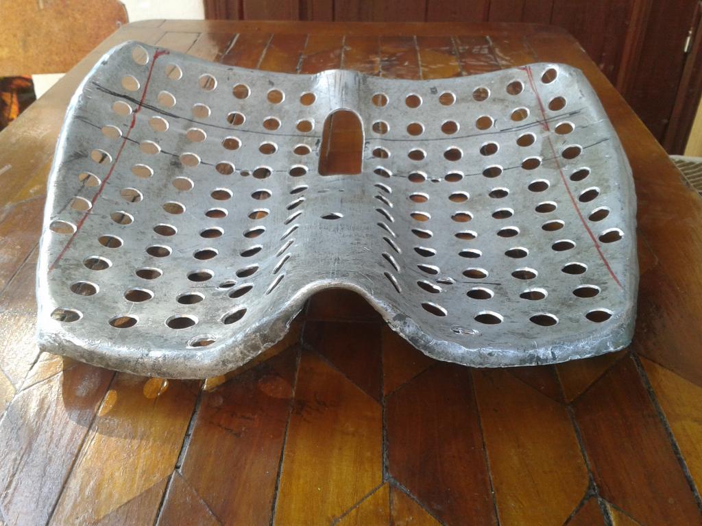

Вчера у друга отформовал углубление низа сидушки на 20 мм. А переднее крепление на раме придётся подгонять.
Отформованное углубление (киянкой на плите большим отверстием). Оно значительно эргономичнее и ниже.
Добавлено через 3 минуты 32 секунды:
Ошибка при отправке. Файл должен быть один. Прошу верхние 3 файла АННУЛИРОВАТЬ.
Добавлено через 3 минуты 7 секунд:
НИЖНИЙ файл зафиксировать увеличенным.

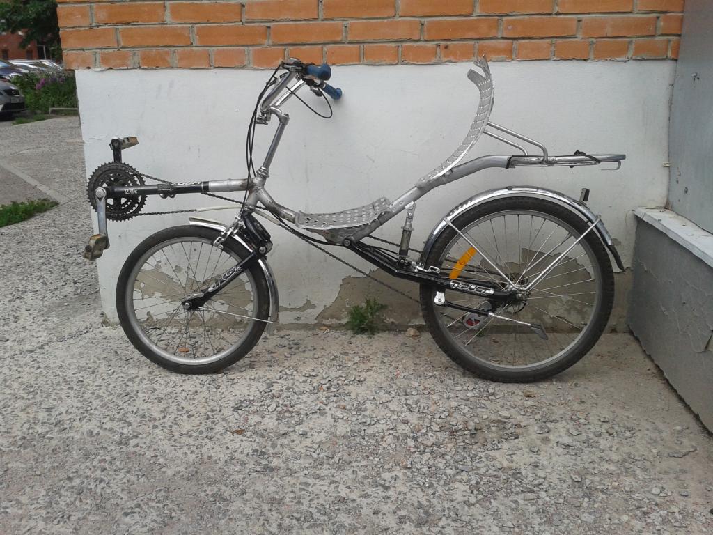

Подрезал, поднял бум, но система проседает по вилке и шатун на максимуме контачит с колесом. Ехать можно, но буду ещё раз поднимать бум до горизонта.
Но тогда силовая часть цепи будет пилить сидушку.

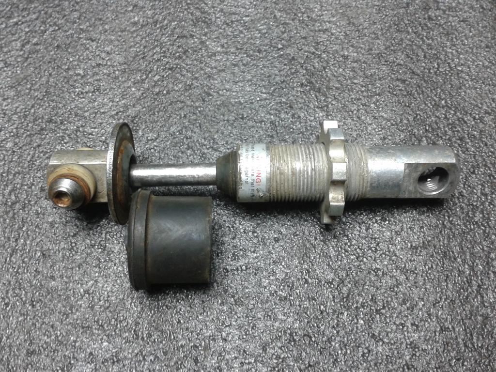

Обыграю ситуацию следующим образом:
-ограничиваю проседание передка жёстким упором (или иным способом),
-меняю задний аморт (150 мм) на более короткий в 125 мм (самодельный, эластомерный+пружина), с передвинутым вперёд верхним креплением,
-и в запасе, наростить дропы вилки (для офсета в 60 мм).
Добавлено через 9 минут 18 секунд:
Уже такой делал, но там 100 мм.
Как сделать аморт, используя компоненты:
-извлекается шток и дорабатывается (на уменьшение),
-дорабатывается верхняя резьбовая часть (на уменьшение, и снятие резьбы).

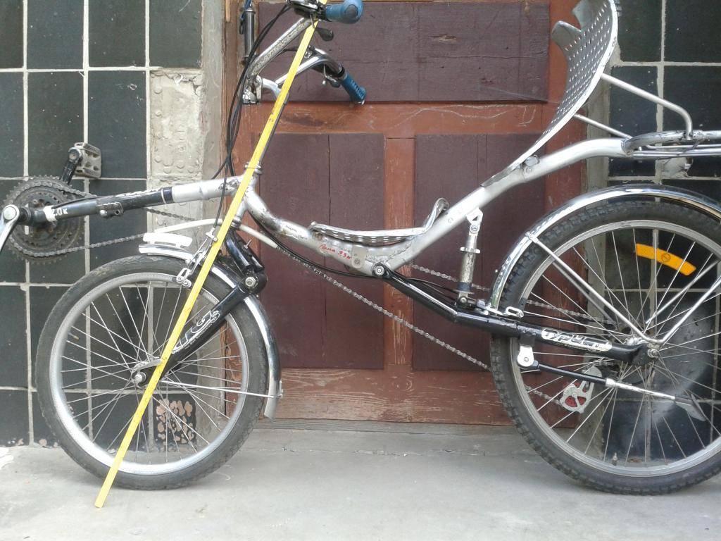

Ещё фото:
Ещё фото:
Фото лигерада на параллельных линиях от кладки. Для анализа возможного изменения.

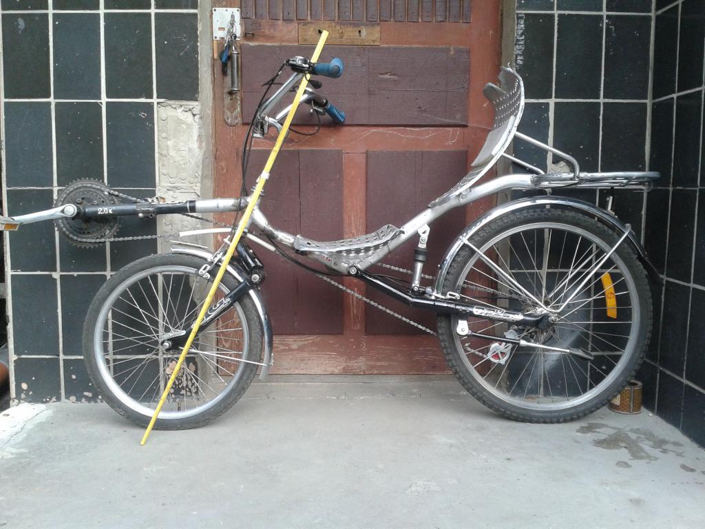

Доработал аморт (140 мм, подарок от Семиохина) без пружины, в вилке подложил шайбу (для стабилизации расстояния между колесом и шатуном.
ГЕОМЕТРИЯ видово улучшилась, но только не руление. Проверился на раскачку, очень плавно проезжает самодельные идиотские бугорки. Нет раскачки.
Параметры рулевой не изменились: Угол 66*, оффсет 50 мм. Масса лигерада 18.5 кг. Электронные весы Семиохина.
Добавлено через 2 минуты 41 секунду:

применено сидение от Ганшина (каркас)
Так как сиденье оказалось не под мой рост (165 см), женское, то я решил его ПРОДАТЬ.
А вместо него отколотить алюминиевое из листа толщ. 2...2.5...3 мм.
Есть материал и есть желание сделать, но похожим на современное пластиковое.
Прошу Вас скинуть сюда необходимую информацию.

Я брал у Хофа нидерландское кресло фирмы Ocean Cycles и ставил на азуб. Лигерад тебе должен был достаться с ним. Цель покупки была побороть сползание, но всё равно практически не поборол.
Номер сообщения:#77  Непрочитанное сообщениеДобавлено: Чт авг 15 2019 17:36
А что, Ганшин может делать сидения такого качества?
Может один в один (с усилителями) и блеском наружной части- 2013 г.
Ручная работа.
Недостатки:
-сползание,
-переход низа в верх очень пологий,
-прогиб не ощущается,
-высота сиденья достаёт до головы (не у меня).
Добавлено через 36 минут 4 секунды:
Фото как смог, ростовка M вроде, поверх ещё коврик ложится 2 см. толщиной
Я так понял, что сиденье твоё. Низ сиденья- слева. У меня сомнения- ляшки имеют иную форму, чем на кромке низа сиденья.
Профиль,что на петфляге:
-найди алюмин полосу (можно поволоку) и изогни по внутреннему профилю (без пружинения) и снеси этот профиль на сетку 50х50 мм. Можно на картон с под упаковок, применив маркер. Я так делаю, это просто и точно.
