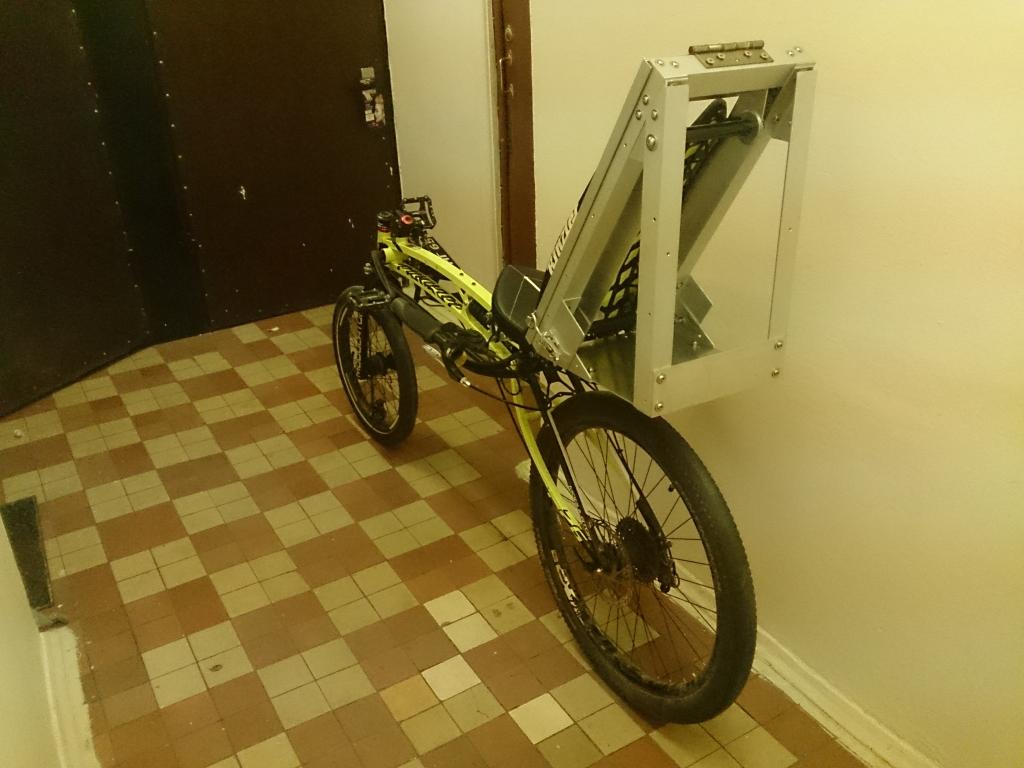

те болты, которыми ты крепишь уголки, не они будут слабым звеном, а болты подвески кресла... вот куда м16 пора вкручивать...

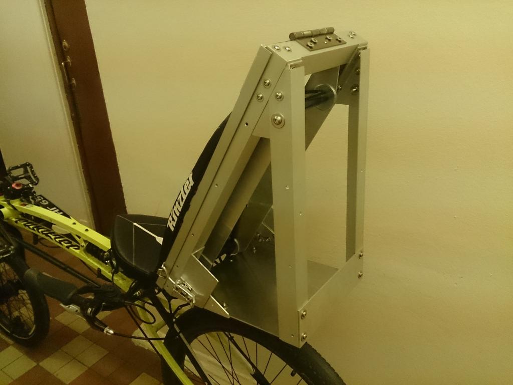

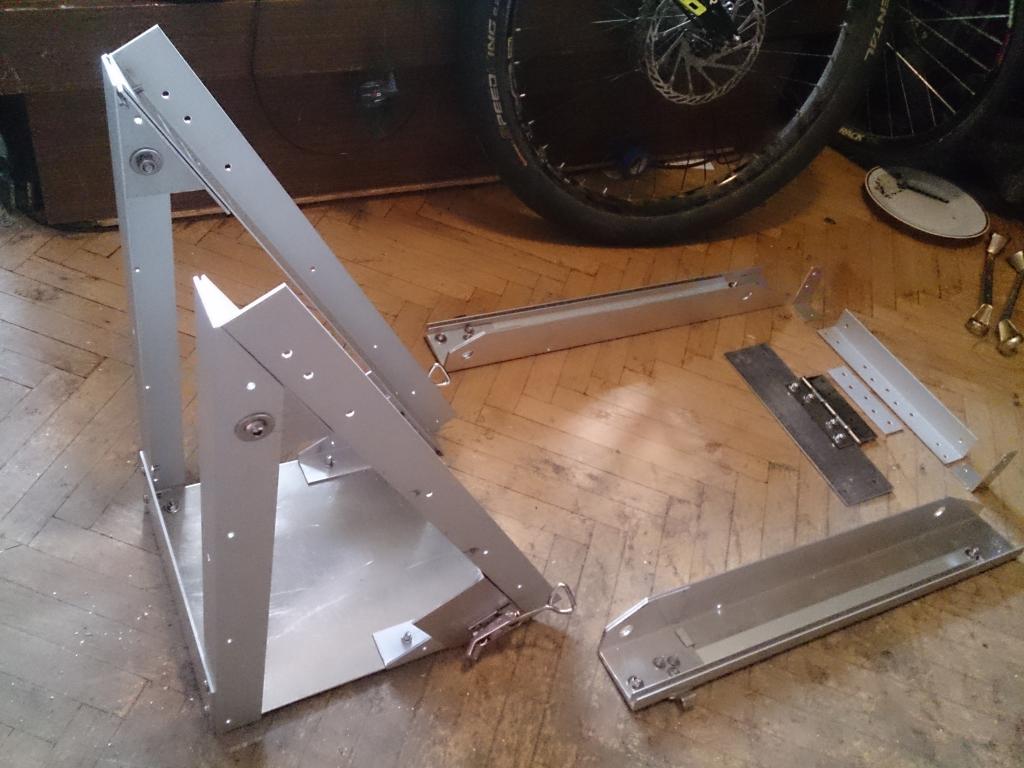

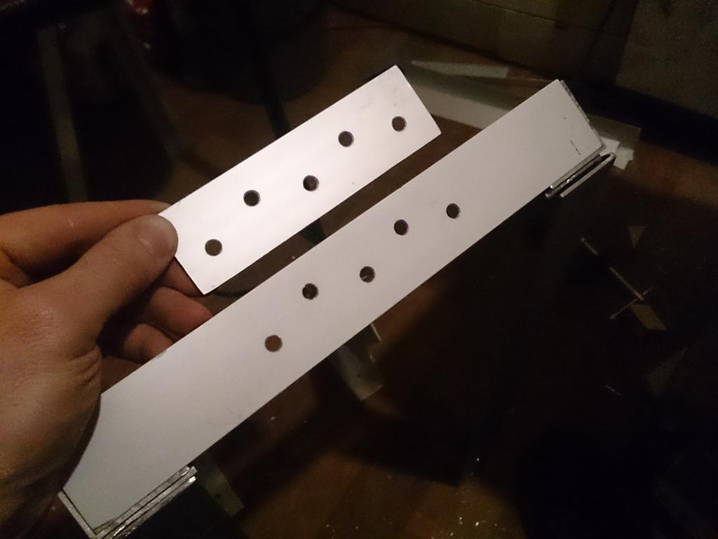

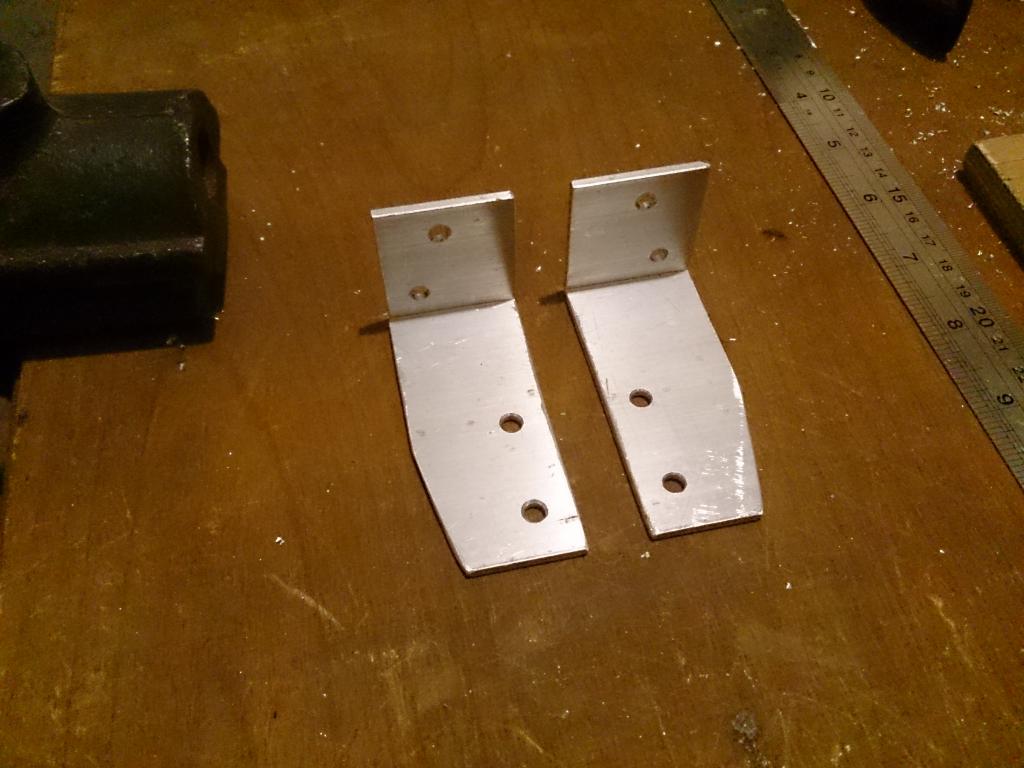

Вместо продвижения вперёд, ещё одно крайне важное усиление: защита от разгибания горизонтального уголка, к которому привёрнута петля крепления обтекателя.
Место было очень стрёмное, хоть и уголок весьма прочный...
Добавлено через 1 час 4 минуты 38 секунд:
Побеспокоим соседей ышшо одним усилением конструкции...
На сей раз ПОСЛЕДНИМ!!! :bow-blue:
Добавлено через 33 минуты 27 секунд:
Всё. Теперь будет висеть не на голых шайбах, а на пластине.
Лучше уж потратить полчаса и сделать простенькую детальку и пройтись зенкером по кромкам отверстий для съёма концентраторов напряжений, чем потом на всём протяжении эксплуатации лигерада думать о... О том, о чём не надо думать. :)

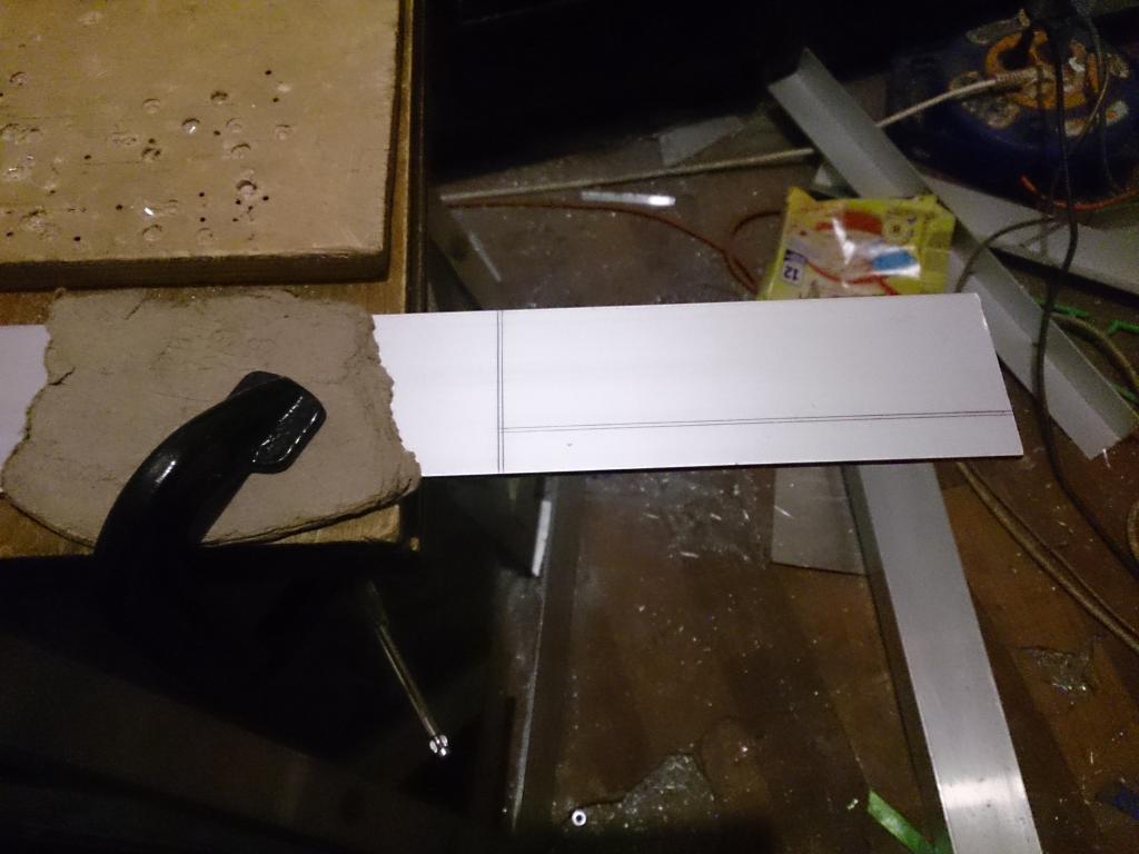

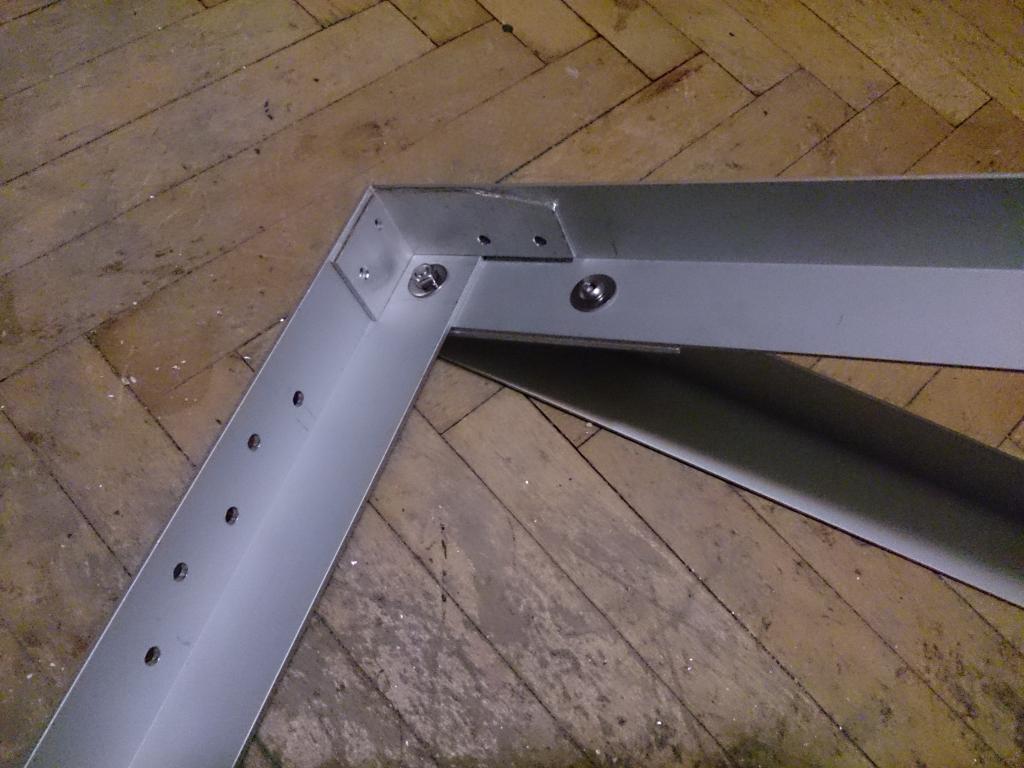

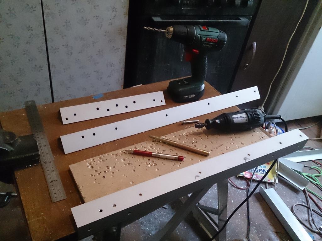

Добавлено через 3 часа 53 минуты 35 секунд:
Подготовка элементов каркаса для крепления пластиковой обделки.
Сверления много, времени - мало...
Добавлено через 25 минут 15 секунд:
Предсборочная выкладка, с целью точно определиться с недостающим крепежом.
Лишний поход в магазин накладен по времени...

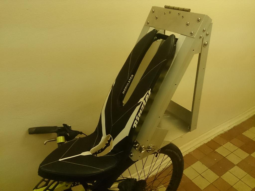

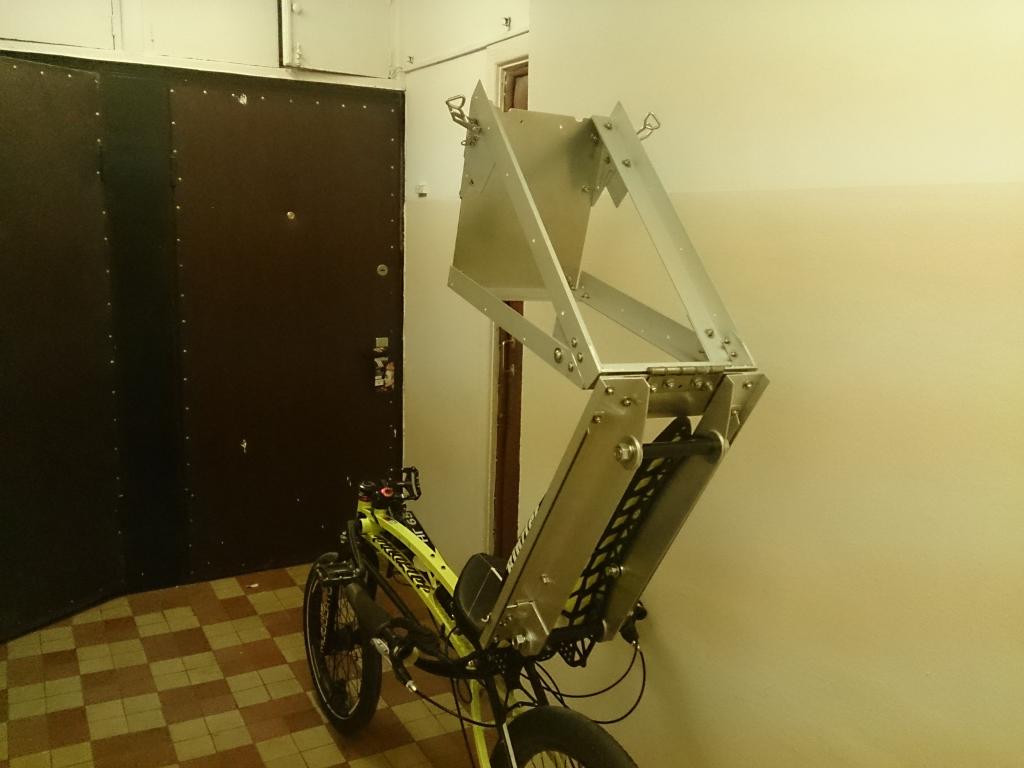

Финальная сборка каркаса обтекателя НГ65 завершена.
Огромное количество времени потратил на покупку крепежа: хвалёные магазины подло подвели. :|
Впереди работы с пластиком. Вроде бы ничего сложного: вырезать и выгнуть три элемента обделки, взять крепёж и напялить на каркас.
Но вот по прошлому опыту помню, что это почему-то всё происходит до неприличия долго, нудно и муторно. :angry-banghead:
Правда я уже придумал некоторые инновационные лайфхаки по быстрой работе с пластиком. Может, спасут... :pray:
Спать сейчас непозволительная роскошь, но я, всё-же, посплю.
Иначе могу наделать ошибок и испоганить материал. Тогда точно кирдык.

Прошу простить мое недоумение - это - обтекатель??? Инновационный? Он даже на тейлбокс не тянет... Больше похож на модификацию тормозного парашюта.... И как багажник - как в него что-либо положить, если ДНО переворачивается вместе с крышкой???
За это сообщение автора O-Witte поблагодарил: virage (Вс апр 22 2018 21:27)
Номер сообщения:#600  СообщениеДобавлено: Вс апр 22 2018 11:24
это для быстрой разгрузки.
и, да, это же
каркас обтекателя
сам обтекатель будет бессмысленно торчать сзади и будет пропадать полезный обьем... а туда можно было бы куртку запихать или спальник/каремат...
