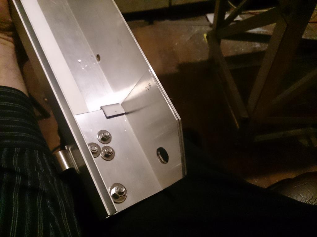

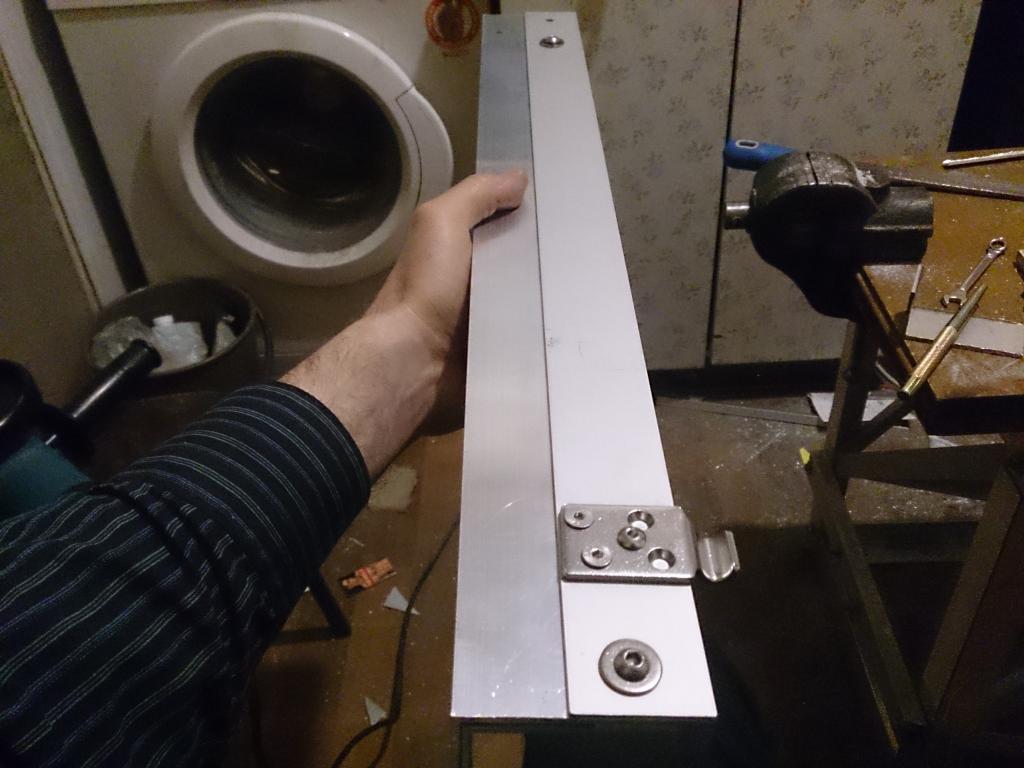

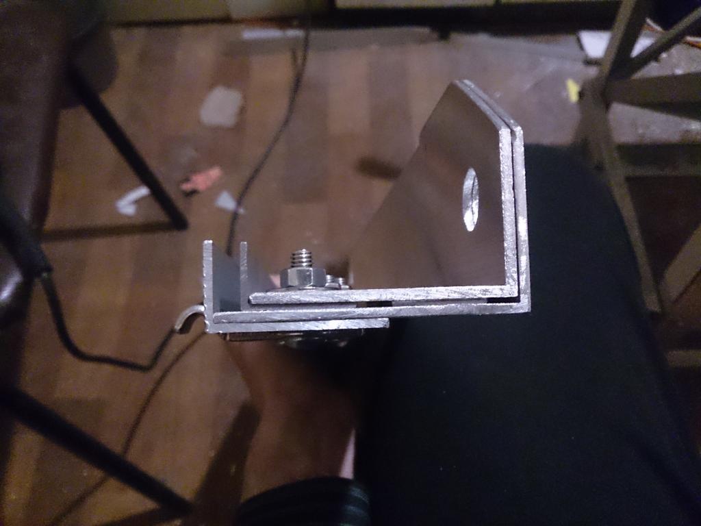

Время неумолимо летит, но технические вопросы решать нужно: если делать, то нормально.
Скрипя сердцем, вместо того, чтобы быстрее закончить работу по установке замков и начать готовить каркас к обделке пластиком, всё-же решил заняться усилением конструкции.
Наиболее сложные сборочные единицы обтекателя НГ65 - стойки основания. Они представляют собой сборную конструкцию, по типу сендвича.
Возникла "нетривиальная" задача усилить нижнюю часть возле замка, чтобы каркас стал более устойчив к неосторожному обращению и вибрациям.
Объём работ очень большой, от того, за сегодняшний вечер закончил работы только по одной левой стойке: усиление плюс установка фиксатора замка.
Было:
Стало...
Кстати, после покупки замка выяснилось, что на фиксаторе отверстия расположены не так, как мне надо.
Сначала сверлить калёную шведскую нержавейку самостоятельно, - и затупил аж три дорогих кобальтовых сверла по 300...550р каждое. Блин! Не только время в пустую уходит, но и деньги.
Интернет совершенно не помог мне в сверлении нержавейки, от того пришлось сегодня отнести на завод - и отдать в цех, где просверлили быстро и просто.
