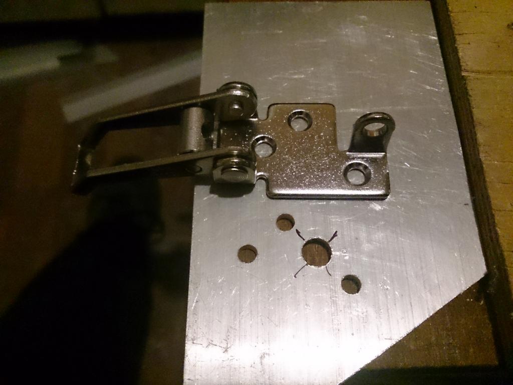

Дима, а ты в курсе, что если вместо одного здорового болта поставить 3-4 маленькие вытяжные заклёпки, то конструкция станет немного легче и намного прочнее?
Исправляю ошибку: вместо единичного силового болта М8, воспринимающего массу обтекателя и груза, теперь будут три М5 (винты крепления замка теперь будут силовыми, отверстие от М8 теперь не используется).
Мне вот интуитивно кажется, что это место теперь имеет перегрузку и слабину, и алюминий 3мм может потрескаться.
Вырезать новую такую деталь нет времени, думаю оставить. Стоит ли с такой ездить? :confusion-helpsign:
Конечно, без отверстия 8мм было бы прочнее. Но ты можешь для собственного спокойствия вырезать пластинку из того же 3мм алюминия, просверлить в ней такие же три отверстия 5мм и подложить её с обратной стороны замка. Тогда "ослабленная" пластина будет зажата между двумя не ослабленными.
Всё может потрескаться, но в данном случае это очень маловероятно.
Постараюсь не полениться и усилить другое место: продублировать нижнюю часть вертикальных балок.
Уголок испытывает знакопеременные вибрационные нагрузки, работая то на сгибание, то на разгибание.
Приверну под шайбу нижней шпильки ещё один кусок уголка 70х2,5, продублировав и усилив область возле замков...
