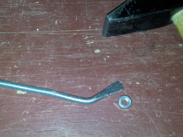

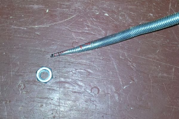

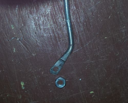

Кстати, о рым-болтах и прочих шпильках с ушком.
Сегодня разбирал на работе всякий хлам, нашёл шпильку М6 и вспомнил о Диминых страданиях.
Поскольку конец у шпильки кто-то уже изуродовал, я решил провести эксперимент, всё равно его придётся отрезать. Специально время засёк - 3 минуты, 40 ударов молотком, готово:
Толщина на конце 2мм.
Теперь можно сверлить отверстие.

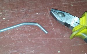

Диаметр 5мм пожалуй многовато, по краям мяса остаётся не много. Но тем не менее, её даже можно слегка согнуть, и она ещё не отломилась. Для багажника вполне хватило бы и 4мм отверстия.
Вся процедура заняла 5 минут.

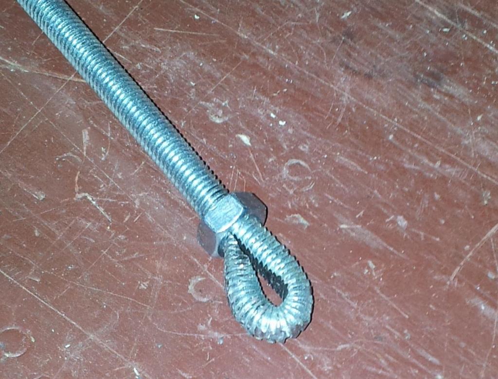

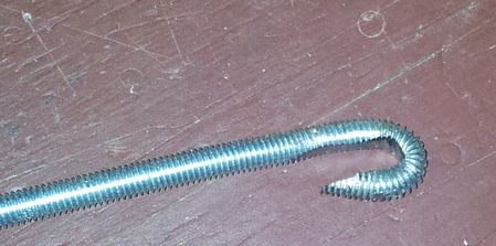

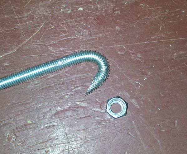

В процессе возни мне пришла довольно извращённая идея сделать петлю менее плоскую, но более прочную. На неё ушло минут 15, и получилось так себе, т.к. пожадничал и слишком короткий кончик загнул. Но в целом, как иллюстрация сойдёт, надеюсь будет понятно.
Итак, загибаем конец шпильки и срезаем его болгаркой наискось. Здесь он слишком короткий и срезан слишком круто, надо подлиннее и более пологий срез.

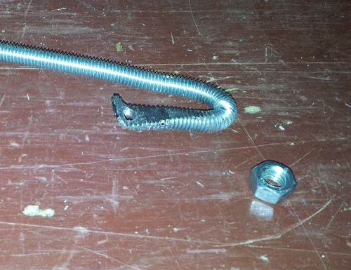

Срезаем часть шпильки с другой стороны, где петля будет смыкаться. Я проточил всю внутреннюю сторону, чтобы шпилька легче гнулась, но это не обязательно, она и так неплохо гнётся, если не жадничать с длиной петли. Достаточно спилить кончик и то место, к которому он будет прижиматься.
Ну и чтобы петля не разогнулась, навинчиваем на неё гайку.
Тут получилось неудачно, гайка навинтилась буквально на пару ниток, надо было делать кончик поострее, чтобы стык был более пологим. А ответную часть надо было срезать побольше, не до половины конечно, а скажем на треть, тогда гайка навинтилась бы подальше и стянула бы петлю покрепче.
Не знаю, зачем оно надо, но может кому пригодится. :)
неправильно, Дядя Фёдор, ты бутерброд ешь! надо шпилечку на 16! а то эта хлипенькая...

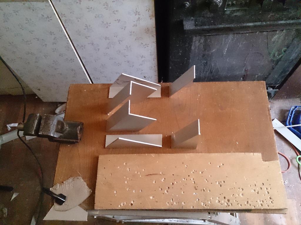

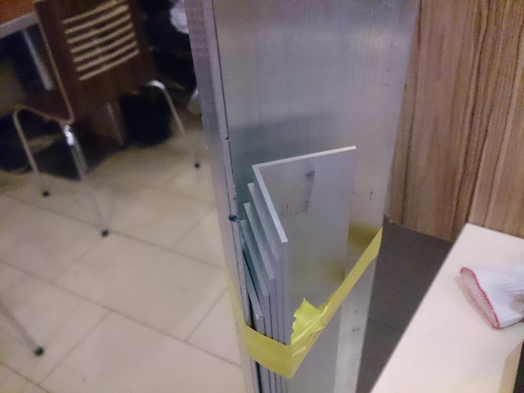

Решил сделать первоначальный, хоть и не слишком лёгкий, но надежный вариант откидной части обтекателя: чисто из профиля. Со шпильками не сложилось: нужен нормальный каркас...
Как всегда, нужного сортамента, как в ТЗ нет, пришлось ломать голову и изощряться с тем, что есть в продаже.
Причём пришлось грохнуть круглейшую сумму на хороший немецкий жёсткий анодированный профиль. Прям, вставляю карту,
и "плачу и плачу", как в той песне. :? Ну ладно, ради самого главного события в жизни, не грех жалеть деньги: мечта же.
:violin:
Вроде эпопея с беготнёй за профилем с этой покупкой завершилась. Теперь лишь небольшая головоломка с крепежом...
В общем, план-график такой: завершить все "металлические" работы по обоим каркасам в воскресенье вечером.
ВоТ Бы... © :pray:

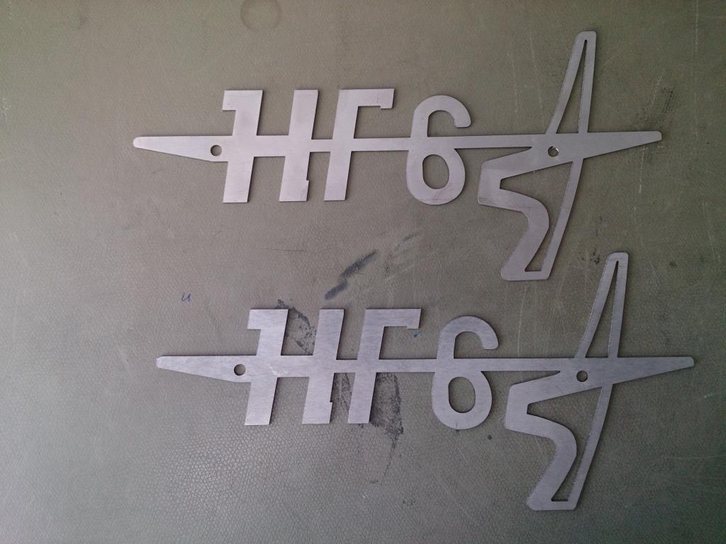

Спасибо специалистам нашего КБ, вырезали символику проекта. :bow-yellow:
Кстати, у нас не толька лазер есть, но и 3Д принтер.
Правда он особо на производстве не прижился.

А вы услуги по лазерной резке не оказываете?
На сторону, к сожалению нет. Только для производства, станок один, график напряжённый.
В нерабочее время ребята задержались и сделали из двух обрезочков металла...

Латунь?
Нержавейка. Да не заостряйте на этом внимание, ведь эти шильды пока устанавливать не на что!!! :roll:

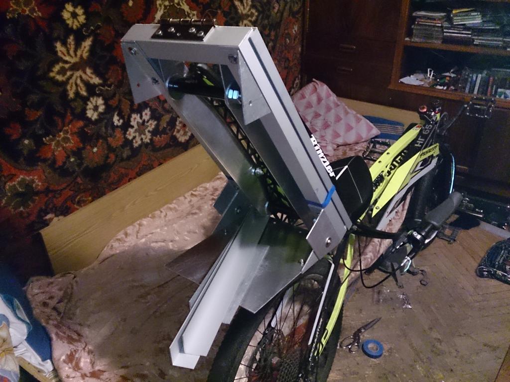

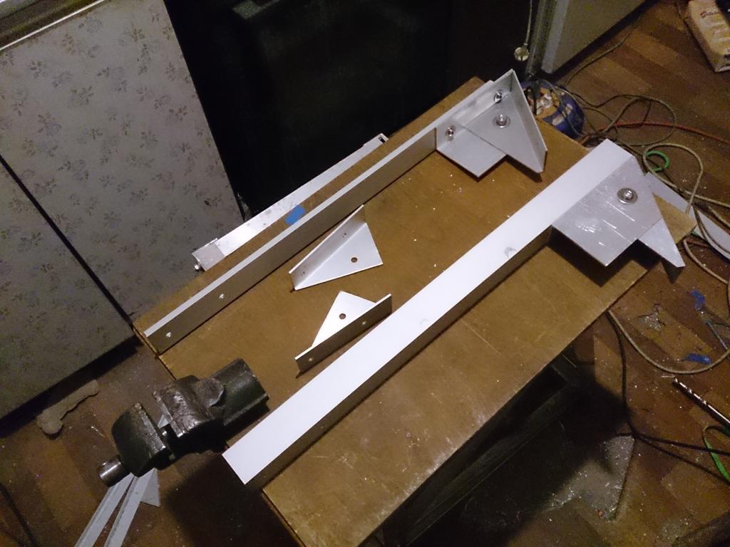

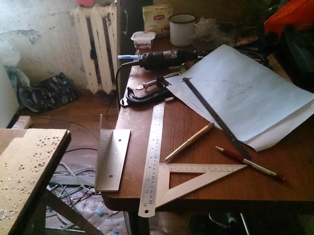

Результат работ по НГ65 за субботу и воскресенье.
Да, со вторника по пятницу, как и ожидалось, палец о палец не ударил: только думал, тупил и гонялся по магазинам в неближний свет за железом. :?
Снова немного шокирую поклонников "Квартирного вопроса" и "Дачного ответа", спартанской обстановкой... :)
Не успел сегодня по своему графику каркас долелать. :?
Надеюсь, и очень хочу завтра его закончить в первой полной сборке...
И ещё больше надеюсь, если мне завтра привезут заказанные мною сегодня натяжные нержавеющие замки! :pray:

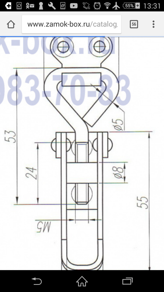

Весьма долго ломал кстати голову сегодня с организацией их установочного места, не имея их на руках... Но решение пришло быстро: открыл в интернете чертёж, и раздвинул его пальцами на экране до масштаба 1:1. :techie-idea: :)
Все вопросы, вроде, снялись...
Ну а сейчас, вместо них используется изолента, что видно на фото.
Доживём до завтра, спать, всё-таки, надо, чтобы день не выпал ни на работе, ни после...
