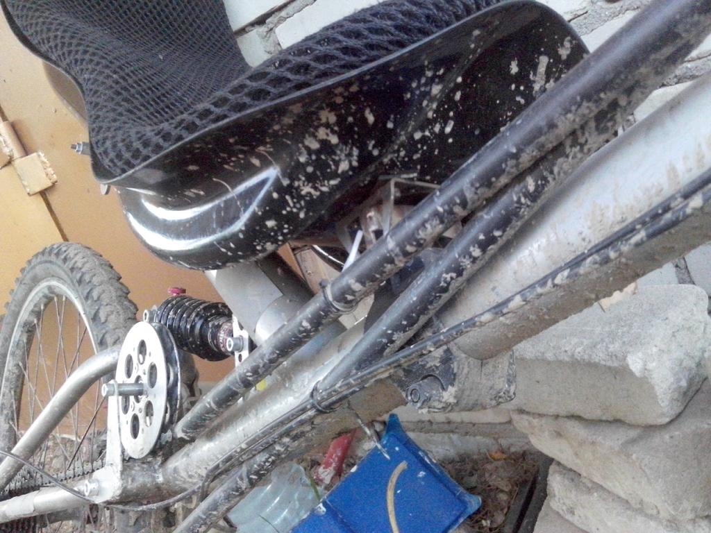

Несколько человек ездят и нормально пока. Сергей, давайте пока вышлю половинку крепления, и буду думать, что делать дальше...
Добавлено через 42 минуты 20 секунд:
Хотя нет, я заказал усиленную модель, вышлю Вам усиленный вариант, как придет.
Олег, а когда, примерно, будет усиленный вариант?
А то как бы этот вариант не пришёл к концу сезона... :)
Я, конечно, буду пробовать какой-нибудь импровизированный вариант...
Если долго будет изготовляться, то может быть пока восстановить текущее крепление?
А потом я бы купил у вас и усиленное...

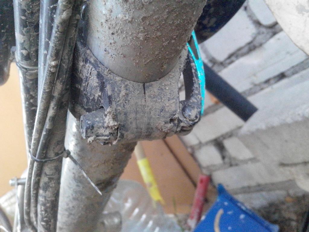

Проблема может быть в структуре материала - некая зернистость или пористость. То есть, например, хомут был посчитан для однородного материала с нормальной плотностью, а получили в результате изделие с меньшей плотностью (сравните полиуретан и пенополиуретан - в основе один и тот же полимер, но с разной плотностью и разной механической прочностью в результате). То есть дело не в пластмассе (тем более здесь высокопрочный пластик - АБС), а в ее структуре. Вспомните как ломаются силуминовые изделия, хотя силумин - металл (сплав).
Надо сказать, что в данном лигераде этот хомут большой механической нагрузки не несет, его задача - удерживать сидушку от продольного смещения (то есть нужно лишь обеспечить хорошую силу трения, которая не позволит скользить), а от проворота ему помогает удерживаться как сила трения так и продольная направляющая, в которую он упирается буртиком. Судя по тому в каком месте сломался хомут очень похоже, что он разорвался в месте перепада напряжения (переход от большего сечения - тела, в котором болт крепления сидушки, к меньшему - стенке хомута, облегающей раму). Конечно, чисто теоретически в этом месте он мог сломаться и при ломающей нагрузке, но для этого нужно при совершенно незатянутом хомуте пытаться перекосить сидушку, а этого не могло быть на ходу (если бы хомут был плохо затянут, то сидушка бы съехала продольно назад и это сразу стало бы заметно). Итак, остается единственная возможная нагрузка - вдоль стенки хомута по окружности, то есть нагрузка, обусловленная затяжкой эксцентрика. То есть пользователь перетянул. Однако хомут все равно не должен ломаться (наверняка эксцентрик он не молотком затягивал, а рукой) либо должно быть обозначено усилие (и как его мерить?), с которым должен затягиваться хомут, потому что затянешь слабо - уедет сидушка, затянешь сильно - разорвет хомут. Где она золотая середина затяжки?
В данном случае, я бы посоветовал производителю испытать хомут именно моментом затяжки и определить необходимые и достаточные параметры формы изделия, при которых он не разрушается ни при каких обстоятельствах, потому что мясо ведь тоже нужно добавлять в нужных местах и стремиться к равнопрочному сечению. Кроме того, поскольку, материал при затяжке все-таки упруго деформируется (растягивается), а результирующий диаметр известен (диаметр трубы+толщина полимерно-порошкового покрытия+толщина ПЭТ-прокладки), можно размеры сделать такими, что при близком к максимально допустимому усилию затяжки он просто полностью смыкается и тянуть дальше становится невозможным.
Да, в новой модели я предусмотрел этот момент. Будет смыкаться.

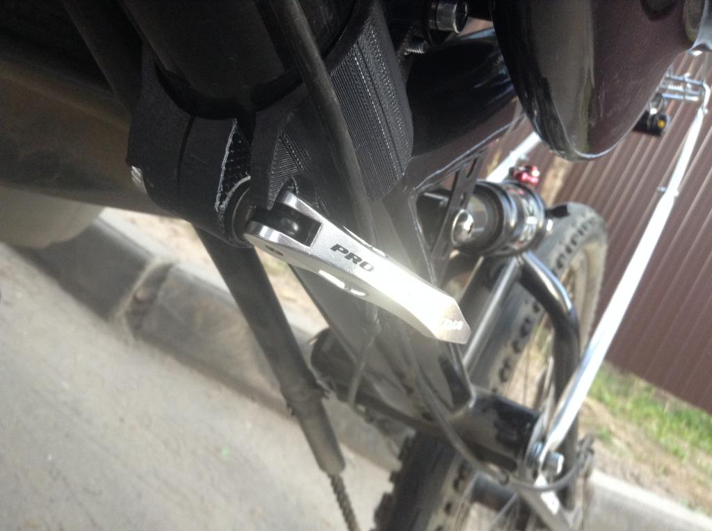

Вот с моего лигерада фотки - там, оказывается, зажим зажат до смыкания, езжу так:
Возможно, дело только в браке, вызванном 3d печатью. Я понимаю, что литой зажим будет лучше, но с литьем вопрос еще остается за гранью реального: минимальный заказ - 1000 штук.

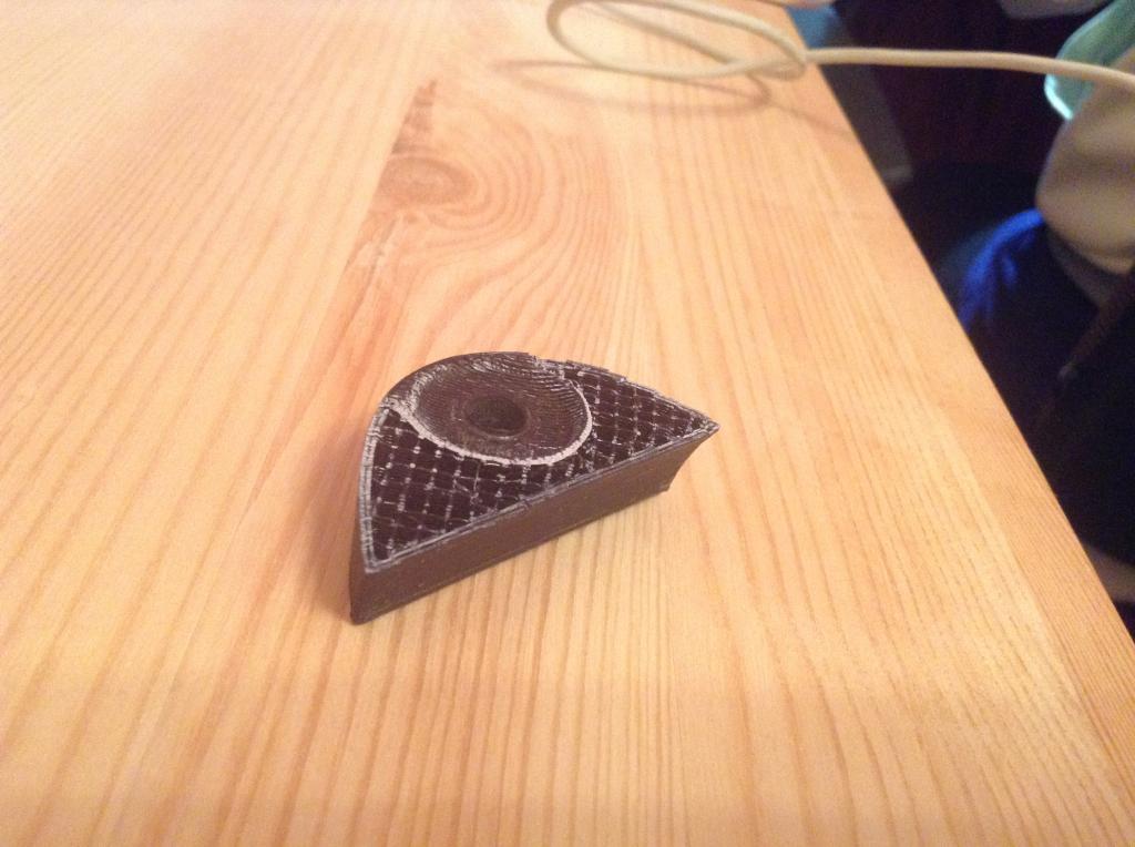

И меня постигла та же участь! Первые эмоции: "Млять, как же так?" Но интересно, что лопнул он в другом месте как раз в момент затяжки.
Вопрос: это парни с принтером решили материал так сэкономить? То есть он вообще весь такой: только оболочка, а внутри пусто?
Пидарасы, сэр... Заполнение должно быть не мене 70%.
Интересно, а если их эпоксидкой наполнить - будет лучше? Хотя, ге
Добавлено через 1 секунду:
Интересно, а если их эпоксидкой наполнить - будет лучше? Хотя, гемора явно прибавится...
Все-равно не могу понять, почему мой зажим прошел уже больше 1000 км, а клиентские, из той же серии, ломаются на третий день?
