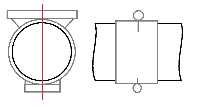

как вариант - кусок трубы с наваренными поперечными трубками для болта и эксцентрика (после сварки режется по красной линии)
п.с. Олег, да я помню, что ты ответил на подобное в теме предзаказа, но факт есть - пластик не выдержал. :?

Servis64, ну, я же езжу.
Доплата за стальной вариант - 4000 рублей, за алюминиевый - 7000.
Там на раме - направляющая, усложняющая "металлические решения". Можно сделать, конечно, "на коленке", если есть желание. У меня уже нет желания с героическим видом преодолевать трудности. Парень, который занимается сейчас этим вместо меня - тоже взвыл. Слишком много мелкой кропотливой работы. Лишняя клемма на раме только добавит трудностей. Не-не-не, я лучше "пластикового мяса" добавлю.
То, что сломалось недалеко - это хорошо. У меня вот - не ломалось, я даже и не предполагал, что это крепление можно сломать.

Покрываются ровным слоем слез, крови и пота. Иногда еще и матируется поверх.
Никому не мешаю сделать крепления под свои запросы самостоятельно, если не устраивает моя цена.
Вы, ребята, просто не представляете, насколько это адский труд.
