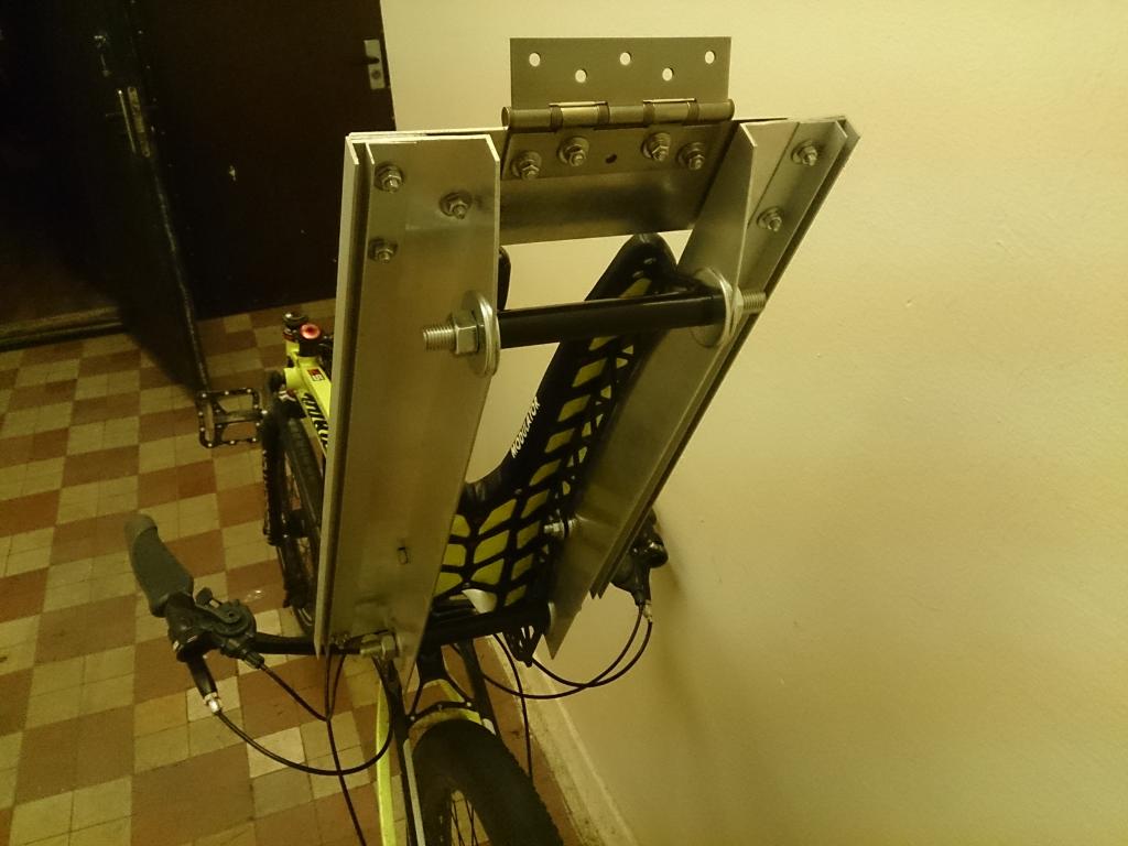

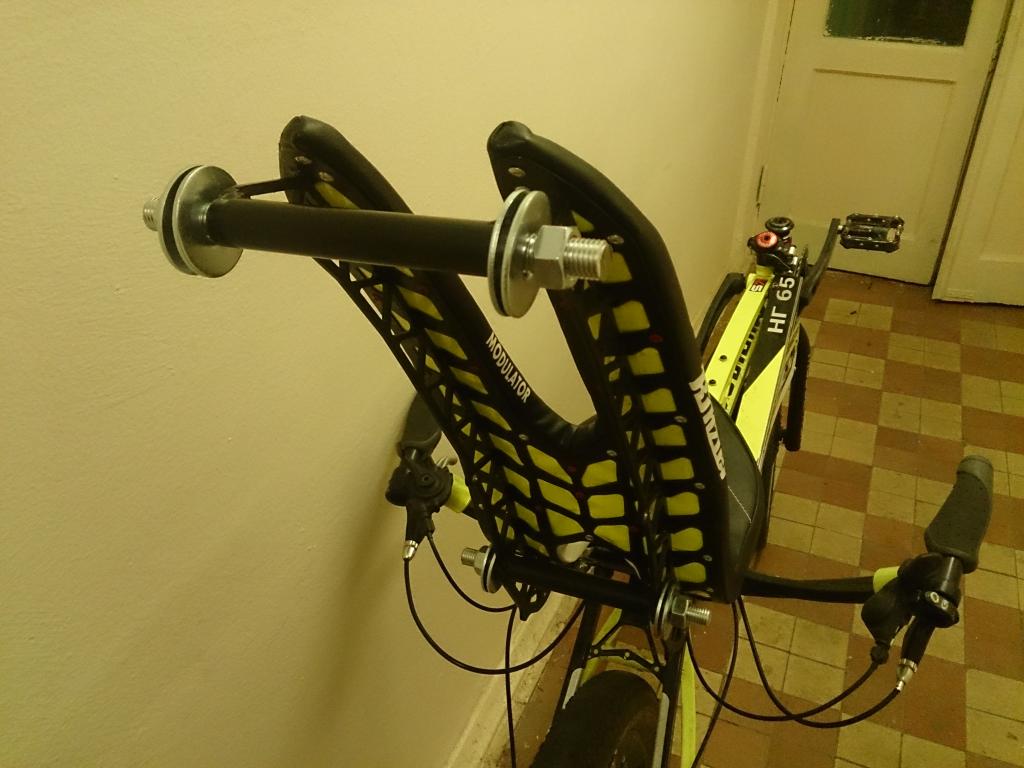

А именно "фундамент" - основание обтекателя.
Шпилька+алюминиевая трубка+синяя изолента. Такие вот две гантельки были изготовлены за три часа.
Что так долго? А подтвердились опасения Олега, что трубка на шпильку полностью не налезает. Стучать молотком бесполезно. И это какие-то 0,2мм разницы.
Пришлось делать с двух концов 1см колечки и наворачивать их, нарезая резьбу шпилькой, как метчиком.

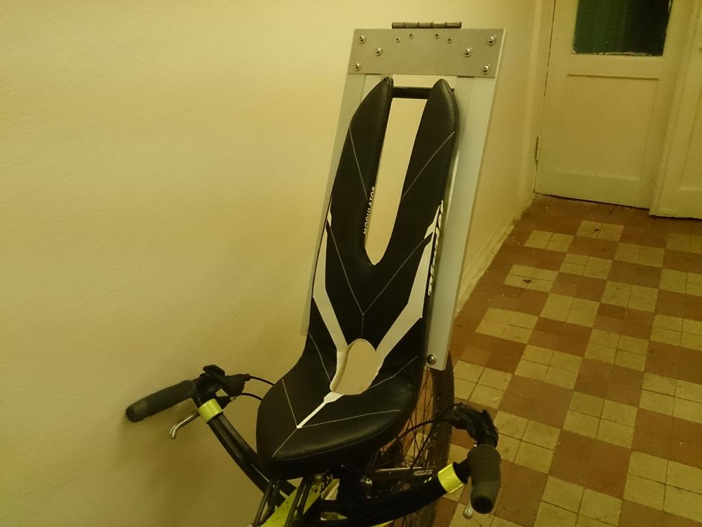

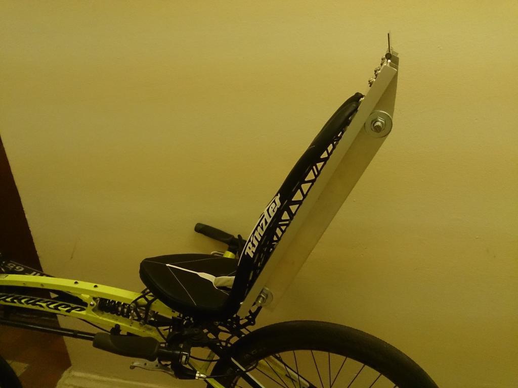

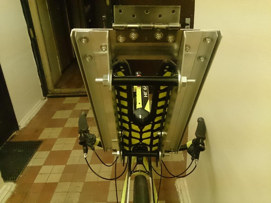

Работы, проведённые по НГ65, за воскресенье и понедельник: изготовлено неподвижное основание обтекателя.
На душе немного полегчало...
Из-за сгоровшего рынка Синдика, (высшие силы посодействовали, блин. :evil: ) покупка профиля вызывает большую проблему: до ближайших мест со сколь нормальным выбором - 25-30км, через весь город. :angry-banghead:

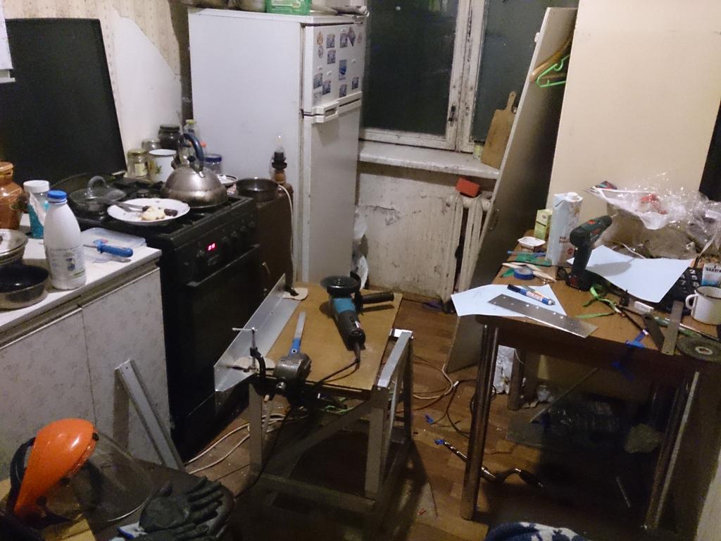

Изготовление элементов конструкции происходит в кухне:
Чистые работы по монтажу на лигерад и сборке - в комнате, ну а фотосессия - традиционно в общем коридоре, где так вовремя обновили лампочки. :)
С завтрашнего дня нужно приступать к изготовлению элементов каркаса откидной части обтекателя, - и опять придётся ехать за профилем на куличики, тратя драгоценное время. :roll: Дело в том, что многое приходит в голову по ходу воплощения, и может в любой момент понадобиться новый профиль. Радует то, что хоть с крепежом проблем нет, поскольку офигенный магазин крепмаркет находится менее, чем в километре...
в кухне?
В СРАЧЕЛЬНЕ!
в любом деревенском туалете и то чище!
