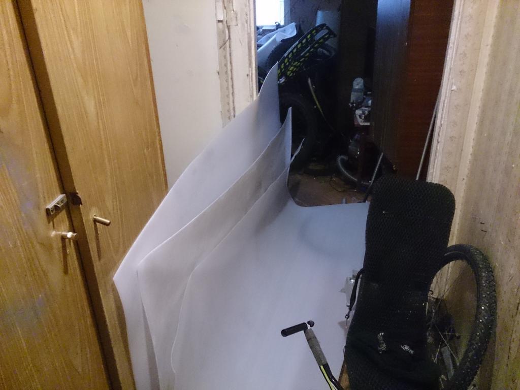

ПЛАСТИК ПРИЕХАЛ!!!!!!!!!!!!!!!! :scared-eek: :o
Ура!
ПЭ1000 2мм и 1мм, листы 1000х2000.
Первое впечатление - не слишком он уж жёсткий для частично безкаркасной конструкции. Но есть мысли, как конструкцию продумать... Ну и нужно научиться его гнуть с феном: ровно (без волн) и по сверхмалому радиусу. Буду учиться, от того взял пластика с некоторым запасом, поскольку права и времени на ошибку у меня нет.
Ну и реально порадовало то, что, как и заявляли, ПЭ1000 реально более устойчив к царапинам, чем привычный мне ПЭ300.
P.S.:
LT, не обсирай пожалуйста, хоть ты и мэтр пластмассовых дел. :roll: :mrgreen:
P.P.S.: до релиза проекта ровно один месяц. :techie-hourglass:
Сердце гулко стучит уже в такт часам, и время кажется уже таким плотным, что его можно потрогать рукой. :o
Материал есть.
Инструмент есть.
Деньги, пока ещё, есть...
Недостаток только идей, но думаю последний, третий вариант будет утверждён, и наконец пойдёт уже простая механическая работа руками по его исполнению...

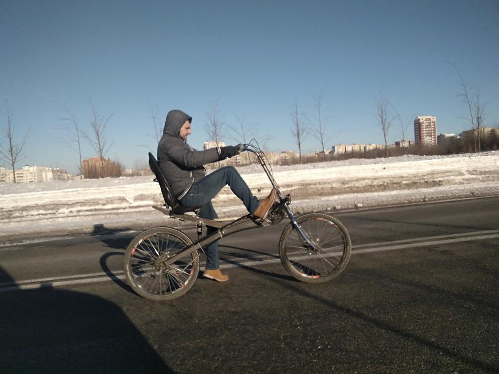

Повторюсь еще раз. Массовое внедрение лигерадов нужно начинать с машины, как на приложенном рисунке. Т. е. по сути это велосипед с привычным верхним рулем, но более комфортной посадкой. Переучиваться фактически не нужно. Руль аватар ринцлера непривычен для широкого круга велосипедистов. Этот руль будет отпугивать огромное количество потенциальных покупателей. Он привлекателен только для узкого круга энтузиастов разных нововведений. И для любителей скакать через препятствия. А таковых в нашей державе не так уж и много. Да и цена этой машины будет не очень сильно отличаться от дешевого велосипеда. Увеличение цены будет только за счет сиденья. Когда люди оценят комфорт такой посадки, можно делать более продвинутые (лежачие) модели.
Номер сообщения:#447  Непрочитанное сообщениеДобавлено: Ср мар 28 2018 08:34
Сообщения: 360
Благодарил (а): 37 раз.
lastloch выше уже написали и не однократно по моему и в других темах, что на лигераде ринзлер проще всего научится кататся
Вот именно, нужно УЧИТЬСЯ, а далеко не каждый на это согласен. Уже элемент неприятия данной конструкции.
У этого руля тоже есть минус, нужно тянутся до него..
Конструктивно можно сделать руль так, что тянуться до него будет не нужно. А аватар где-то под Опой является пугалом для "традиционного" велосипедиста. Люди по своей природе консервативны и только очень любопытные попытаются освоить новый для них руль...... На название - глубоко плевать. Наши конструкторы оружейники создают ТЮЛЬПАНЫ, ГИАЦИНТЫ, ВАСИЛЬКИ, которые неплохо стреляют...... Ринцлер в таком исполнении массовым спросом пользоваться не будет - ОДНОЗНАЧНО. А создатели этого ЧУДА техники рассчитывают именно на массовый спрос. Или я ошибаюсь? ...... Жизнь нас рассудит......

Да в отличии от вас я не говорю, что с углом 60 градусов лигерад не поедет. Ездят и с углом 45, и с отрицательным трейлом (привет Питонам) и даже с задним управлением (правда, недалеко и небыстро :)).
Вопрос в том, что управляемость велосипеда - это функция как угла рулёжки и трейла, так и ЭРГОНОМИКИ РУЛЯ, причём последнее может быть зачастую важнее, чем первое!
Вот, мой Апофеоз - рулёжка просто божественная если сесть прямо и схватиться за руль близко к выносу (хотя педалить неудобно из-за высокой каретки), и очень "нервная" - если лечь и схватить за ручки. Длина от оси вращения до ручек не должна превышать 25см. У меня полметра и это ОЧЕНЬ неудобно, хотя со временем и привыкаешь. Перемещая руки "вверх и вниз по рулю" очень чётко чувтсвется, как улучшается и ухудшается управляемость - угол при этом как был отрицательным а трейл- положтельным, так и остаётся! Поэтому я и хотел удалёнку, а не прямой руль - но, к сожалению, удалёнка на МББ - нифига не просто как оказалось.
Угол рулёжки на шоссейниках - это для эргономики руля. Угол рулёжки на том китайце - ТОЖЕ для эргономики руля.
Т.к. у Ринзлера аватар на удалёнке - то можно ставить любой угол, хоть прямой, хоть отрицателый, как у англичанина ссылку на аппарат которого я приводил и который очень доволен как ездит его LWB. Просто вилку придётся переворачивать, что не очень эстетично (а значит Всеволод на это не пойдёт :)).
Lastloch тоже переделывал аппарат с 20" колесом под отрицательный угол и доволен ездой:
viewtopic.php?p=4827351#p4827351
Но у него аппарат значительно более "сидячий" и всё равно жалуется на то, что до руля тянуться неудобно.
