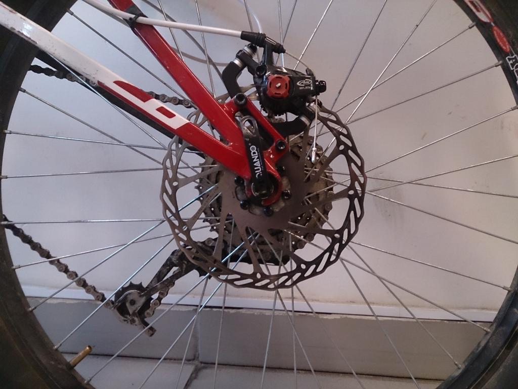

Что ж, вернёмся к нашим баранам лигерадам...
За всё время эксплуатации, задний (и единственный ) тормоз лигерада служил мне верой и правдой. Всегда хвастался и обольщался, как он у меня здорово и чЁтко тормозит, несмотря на то, что он "дешманский", как выражался Balor. :)
Но в последнее время, я что-то перестал получать должный тормозной эффект. :confusion-helpsign:
Нет, это не повод схватиться за голову, перестать ездить и выбросить лигерад в окно. :naughty:
В дорогую иномарку я не впилился, неуправляемо раскатившись со спуска, как все мне пророчат, - так что без паники! :hand: :naughty:
Тормозит, просто с небольшим запозданием...
Ну и к тому же, трезвый "разбор полётов" позволил вспомнить, что имелся случай частичного загрязнения диска. Так что всё очень даже логично.
Верное решение одно: усилить тормоза, чтобы Rinzler тормозил, как и прежде!
Основная проблема действующего "дешманского" тормоза, что подвижная колодка только одна. С ней всё вроде хорошо, а вот с пассивной неподвижной - неособо: она постоянно стирается и приходится каждые км 300 подкручивать регулировочный болт.
Вопрос в чём, господа практики по тормозам: какую дисковую механику посоветуете, чтобы был подвод обеих колодок и чтобы тормоз был сертифицирован для езды в горах? :?: Цену пока не обсуждаем, а только наличие модели на планете. :)
P.S.: гидравлику на конкретный лигерад не предлагайте. Почему - уже писал...

Похоже здравый смысл восторжествовал, и я наконец сделал то, что уже давно собирался.
А именно: узнать, что же это за зверь такой, легендарный и хваленый всеми механический Avid BB7...
Лигерад сегодня получил новый тормоз: собственно машинка BB7, а также оригинальный диск 185мм и оригинальный адаптер.
За всем этим пришлось изрядно побегать по Сокольникам: всюду хотели впарить эту изрядно надоевшую и вездесущую китаёзную Ашиму. :puke-right: Но всё же удалось срубить оригинал! 8)
Цена - конечно атас: обновить тормоз на одно колесо - 8,5 кР. :doh: И это при том, что он ещё без ручки...
Но это ещё не самое печальное! Коварные маркетологи постарались и сняли с производства всю топовую механику. То, что продаётся - остатки.
Видети ли, практически вечные надёжные тормоза для них убыточны: им надо, чтобы народ гидру брал, которая будет переодически течь и будут покупать новую. :evil: :evil: :evil:
В общем, туристы пролетают, как фанера над Парижем :roll: ...
Успел сегодня поставить и неплохо обкатать.
Первое, что понравилось, - регулировка зазора обеих колодок, а также жёсткости пружины маленьким винтиком.
Поехал... Что ж: тормоза, как тормоза, и чтобы прямо сказать уж "Вау!" - такого нет. :roll: Работают вполне посредственно. И такого, чтобы лигерад прям зарывался с приятной перегрузкой, от лёгкого нажатия ручки, такого нет. Что особо хочу отметить, мне практически ни разу не удалось заблокировать колесо даже на очень крутом спуске, хотя лигерад на нём неплохо остановился. Возможно это из-за дурной развесовки Ринзлера. Ну и к лучшему: закон нормального торможения гласит: "Тормозная сила не должна превышать силу сцепления!"
Ну и конечно же много обещали то, что должно обрадовать любого модулятора, - а именно МОДУЛЯЦИЮ! :D
Так вот, последний раз я это замечательное явление испытывал только на гидравлических тормозах, а тут что-то не наблюдаю. :( Самое, что ни на есть простое, посредственное торможение, и рукоять сжимать нужно весьма сильно. :x
Правда ручка у меня осталась от старого тормоза, поскольку она расточена под руль...
Может, у неё не слишком малая рычажность, но от умопомрачительного диска в 185мм я ожидал большего!!!!!! У меня вообще был страх, что вырву крепление и погну перья нафиг с таким огромным диском, но при столь вялом торможении вряд ли это произойдёт :) ...
В общем, тормоз работает (и должен проработать долго), но эмоции при его использовании ни как не соответствуют выложенной за него сумме. :roll:

Лучше бы колодки на металл заменил. Но и сейчас не поздно.
А вообще 8к за одну машинку с диском - Ы. На Али оно в разы дешевле.

На али оно ТАКОЕ ЖЕ.
Не знаю и не хочу на себе эксперименты проводить.
Есть вещи, в которых я твёрдо уверен, а есть - в которых нет. И китайский нонейм - из их числа...
Тормоз на лигераде - единственный. Когда два, очень мала вероятность, что их элементы сломаются одновременно и ещё можно позволить себе что-то сомнительное, но недорогое. А раз один - не стоит.
Взял всё оригинальное, чтобы была некая гарантия, что сплавы металла, из которых выполнены элементы - качественные. Что всё выполнено по технологии и испытано.
Нет гарантии на китайском нонейме, что какой-то элемент не лопнет под нагрузкой, ввиду полости в металле или же нарушения технологии.
Надоели уже все с этим Али... И считаю кощунством красивое восточное (азербайджанское) имя Али присваивать этому китаёзному порталу, которое к китайцам ни каким боком не относится. :| :naughty:
Дима, это @)(&*(*#$^#$%&*#$%&#$&*#$*(&&()#$&()*#%^*(#%&*#%#% (непереводимая игра слов, примерно соответствующая слову "3,14здец")
http://www.ebay.com/sch/i.html?_odkw=bb ... 0&_sacat=0
ложь, 3,14здеж и провокация. есть три гидры в семье - тектро аурига и две шиманы - ни одна не течет.
текро и одна из шиман уже шесть лет работает отлично. пробег каждой более 30 тысяч...
с какого, извиняюсь, ХЕРА? хватить нести бред и чушь!
правильно.
1. это механика, а не гидра!
2. это ЗАДНИЙ едритьколотить тормоз, а не передний!
ты снова бредишь. купи валерьянки.
по тому, что нужно включать мозг прехжде, чем сто-то делать собрался.
п.с. извини, Димон, что я жестко, бывают у тебя интересные идеи, но в некоторых вопросах ты "ужас, летящий на крыльях бреда"....

За такие деньги можно было взять задний тормоз Code с армированной гидрой. И абсолютно неубиваемо, и сила торможения будет ого-го.
Ну у меня тоже было две гидры и тоже обе ни разу не потекли. :) Единственно, прокачивать приходилось один раз. Пробег правда всего несколько тысяч, а не десятков...
А вот от других об отказах гидравлики я слышу постоянно, и где гарантия, что и меня не постигнет та же участь?
Ты хочешь сказать, что на задних тормозах производители намеренно занижают тормозное усилие? :shock: :shock:
Как-то не задумывался до сего момента...
Когда куплю новую модель лигерада Rinzler Progressive, с улучшенной развесовкой и ДВУМЯ ТОРМОЗАМИ - тогда гидру поставлю.
А на этом - только механика и точка. Трос надёжней жидкости в трубочке с сальниками.
И тебе, Олег, тоже советую не рисковать: такого умного лигерадиста потеряем...
