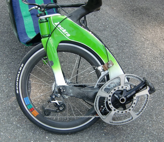

В Зокре вот так крепят передний переключатель (вариант Braze-On):
Взял отсюда.

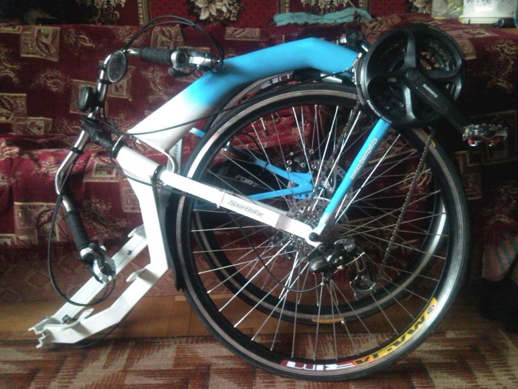

В сложеном состоянии: 12.jpg

Sofabike писал(а):
може надо подумать о несущем переднем крыле и припаяном переклиучателе
Все-таки умудрился воткнуть туда переклюк, и что удивительно - он работает... :pray: На самую меньшую не переключает, но я и по горам кататься не собираюсь... пока, во всяком случае... :dance:
