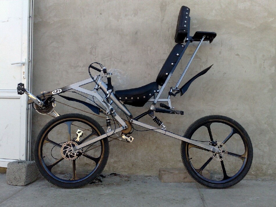

В каких пределах изменяется угол рулевой? 45-75 градусов?
Последний раз редактировалось bandanschik Сб окт 30 2010 22:40, всего редактировалось 2 раз(а).
 Заголовок сообщения: Re: Двухподвесный лигерад-трансформер "Андроид"
Номер сообщения:#56  Непрочитанное сообщениеДобавлено: Сб окт 30 2010 21:22

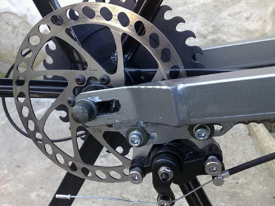

Да.Есть три положения: 45'.60' и 75'.Больше не делал,так как пазы были бы очень близко друг до друга и материал фиксатора не выдержал бы.
Добавлено через 2 часа 51 минуту 43 секунды:
По иронии судьбы,оказалось,что единственный перекос во всей моей конструкции выявился...в заводской раме двухподвесной 20'!Хорошо еще,что дропы заднего маятника,которые прикручиваются к шарниру (каретке),я сделал с вертикальными прорезями,и перекос колеса удалось исправить!Во китайцы дают!Я "на коленке" точнее сделал раму,чем ихний узкоглазый завод!

!!!!! КЛАСС!!!! А что за дропы с "перекосом",Можно по-подробней?
