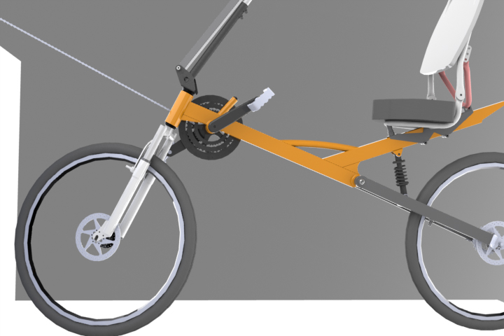

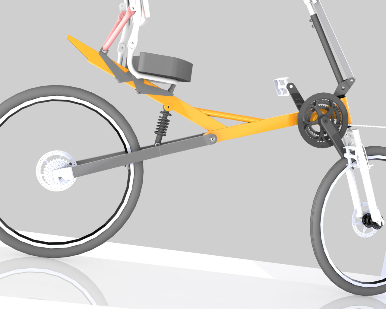

Тема продолжается, велик получился удачным, его ждет обновление. Прошу высказаться, какой вариант из представленных на фото вам нравится больше:
1) с прямой ручкой
2) с дугообразной ручкой
В обоих вариантах рычажность задней подвески близко к 1:3
В первом варианте еще обратите внимание на конфигурацию верхнего упора амортизатора (не беспокойтесь о прочности рамы - она в этом месте полностью замыкается ввареной туда половинкой круглой трубы). Сделано для того, чтобы опустить подвеску до приемлемого уровня.
1) с прямой ручкой
Почему то нравится больше с дугообразной ручкой, она как то более похожа на ручку, хочется за нее взяться что ли.

Дугообразная ручка красиво, но я проголосую за прямую, бикоз в этом случае
рама, в месте сочленения, будет прочнее, чем при дугообразной :!: . Да и пальцам
удебнее поднимать тяжёлое изделие за ровную ручку, без радиуса: проверено
на работе...
И вот, сколько времени прошло, а тайна так и осталась: хочется побольше узнать
об оси заднего маятника :roll: ...

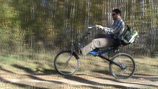

Видео:

Класс!!! а как по грязи едет? А по колее? Все таки высоковат он, его бы удлинить и занизить посадку.
Добавлено через 34 секунды:
А на подъемах назад не кувыркается?
 Заголовок сообщения: Re: Лигерад "Пифагор 26х26" (Пифагор Кантри)
Номер сообщения:#58  Непрочитанное сообщениеДобавлено: Вс окт 31 2010 22:18
По грязи не пробовал, по песку так же фигово как и велик, учитывая что сзади дорожная покрышка стоит. "По колее" - не понял вопроса.
Занижать не собираюсь - нормально все и так, а удлинять уж тем более, причины уже были описаны ранее. А ногами до земли я достаю без проблем, на видео это можно заметить.
Неа, пробовал забираться в подъемы ну градусов так 40, точнее не скажу. Никаких ощущений чрезмерной разгрузки переднего колеса не возникает, контакта с поверхностью оно не теряет.
В дальнейшем попробую поставить жесткую вилку, чую что подвеска не так уж нужна впереди. По крайней мере необходимости в ней с 20" колесом спереди не испытывал, максимум что требуется - снизить вибрации, то есть нужен какой-то короткоходный вариант, но более приличный чем дешевая эластомерка.

Да, у Стерха с вибрацией та же фигня. колдобины пофиг, а вот когда на перекаченных сликах по щебенке едешь... руки отваливаются... Ну 40 градусов это ты загнул... на 40 у Стерха переднее колесо от земли начинает отрываться, хотя он ниже и длиннее.
Номер сообщения:#60  Непрочитанное сообщениеДобавлено: Вс окт 31 2010 22:58
Обязательно замерю угол того подъема, на который я взбирался
