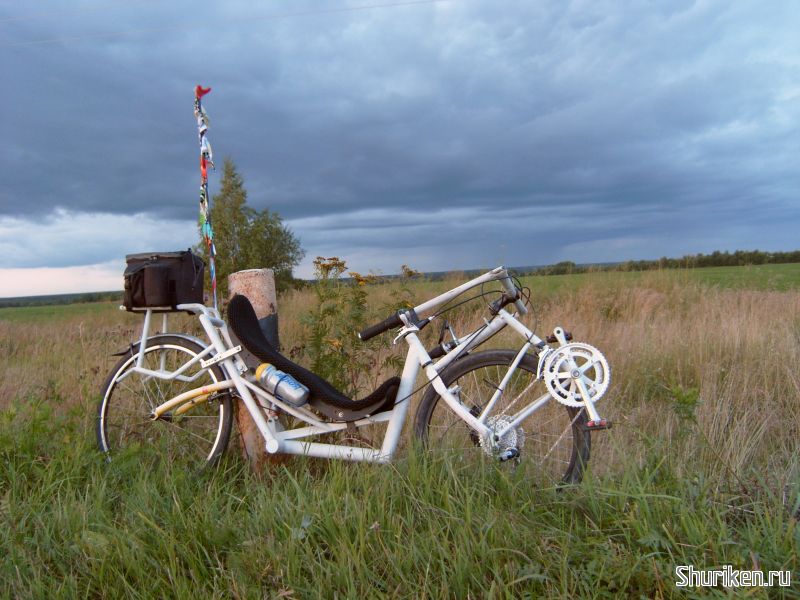

посадка классная!
конструкция выглядит серьезно, единственное "НО" - некузяво выглядят лишние трубы под сиденьем, но, в принципе, фигня :)
серьезная конструкция, "Стальной ворон" вполне подходит

Подвеска работает. Но всё равно резкая кочка на хорошей скорости способна скопытить.
в порядке бреда рассмотри предложение сделать амортизатор в передней части сиденья : )) - смотрю место под ним есть...
получится своеобразная передняя подвеска :D
чтоб небыло продольных люфтов сиденья- сделай простейшие вертикальные направляющие - трубка в трубке..
или просто чтоб на задней точке опоры качалось.
я думаю пару пружин от старого советского велоседла вкрячить туда вполне можно...
неровности всё равно будут осчущаться руками-ногами, но жопе будет на порядок комфортней.. подозреваю, что могут вылезти какие-либо косяки с управлением - но какие пока понять не могу..

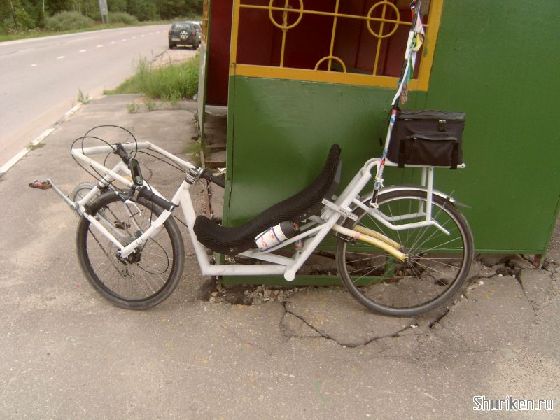

Все трубы там силовые и нужные! Сиденье-то не включено в силовую структуру! Плюс подвеска.

Сегодня приварил багажник. Решил делать его несъёмным. Блин, на это *отходы жизнедеятельности* аргона извёл больше чем на всю раму.
Теперь думаю - стоит ли делать держатель для карбоновой лыжной палки-флагштока.
Ещё зеркало, крылья, красить, КРАСИТЬ! или краску нах?

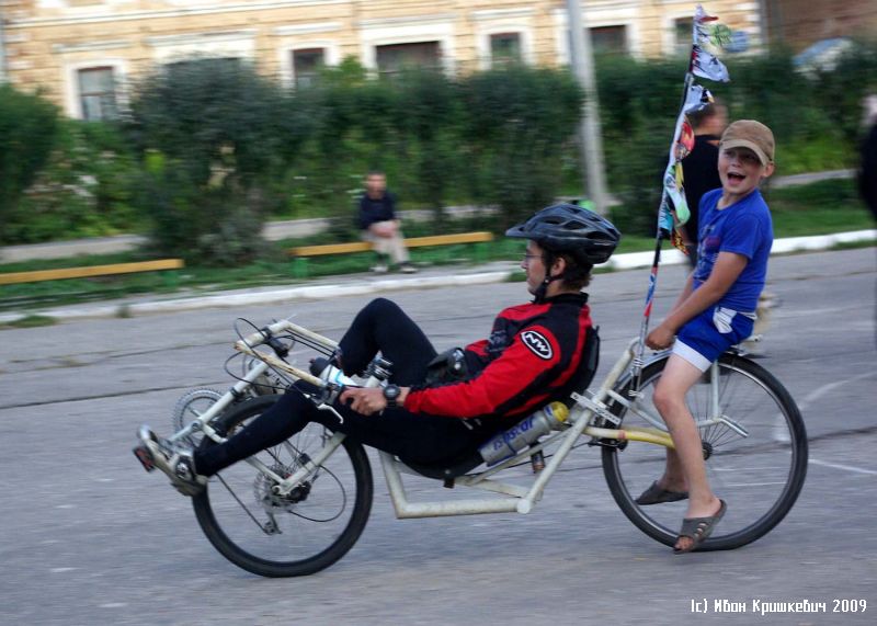

Сообщения: 14165
Итак, тест-тур, под который лигерад и делался, позади. Вся дитсанция пройдена без единой поломки. Реально ездить научился примерно после 200 км. Практика показала совершенно правильное решение поставить подвеску. После тура желания переделывать нет, только мелочи.
Крейсерская скорость по хорошей дороге 35-37 км/ч, чуть появляются "способствующие" условия - скорость убегает за 40.
Меньше 30 не едет почти никогда.
Максимальная скорость, до которой мне удалось его разосрать - 62 км/ч, при этом катастрофически не хватает звезды спереди. В принципе, она выкручивается уже на полтиннике. Надо зубов 70 вкарячить. На высоком каденсе вся машина начинает расколбашиваться - стрёмно. 80 оборотов в минуту крутить нормально, можно и 90, а вот больше уже плохо.
По результатам тура - 2 место в общем зачёте. До первого - пропасть и до третьего тоже:)

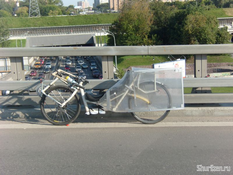

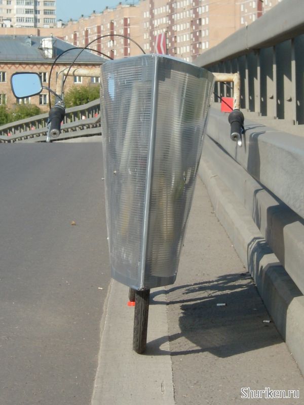

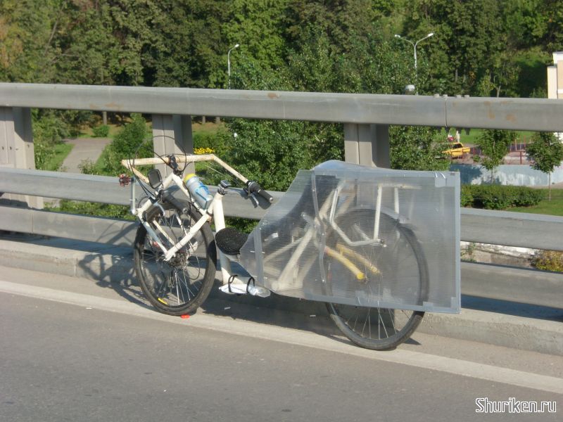

Обещанные фото с обтекателем
Кстати, если его покрасить в кислотный цвет, а внутри в тёмное время просто включать лампу - заметность будет просто 100%!
И ещё это хороший носитель рекламных поверхностей.

Фотки, - класс! :) 8)

поликарбонат не красится! :D -облезет сразу....
зато существует целая палитра всевозможных рекламных самоклеющихся плёнок, в т.ч. светоотражающих - это тема.
могу порезать из них какой-нть орнамент :)))
