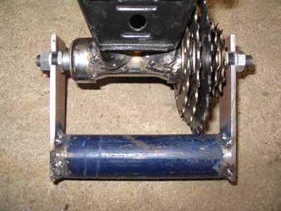

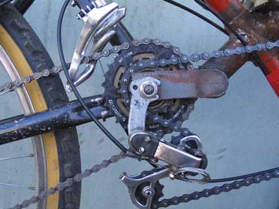

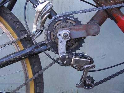

Меня спросили про исполнение промежуточного вала, прилагаю фото.
Я ещё немного экспериментировал в прошлом году с наклоном сиденья.
После бокового удара автомобилем. Ещё немного раму ровнял.
Наклон оказался оптимальный, если делать больше (горизонтальнее)и без упора для плечей.
Просто выдавливает из сиденья при нагрузке.

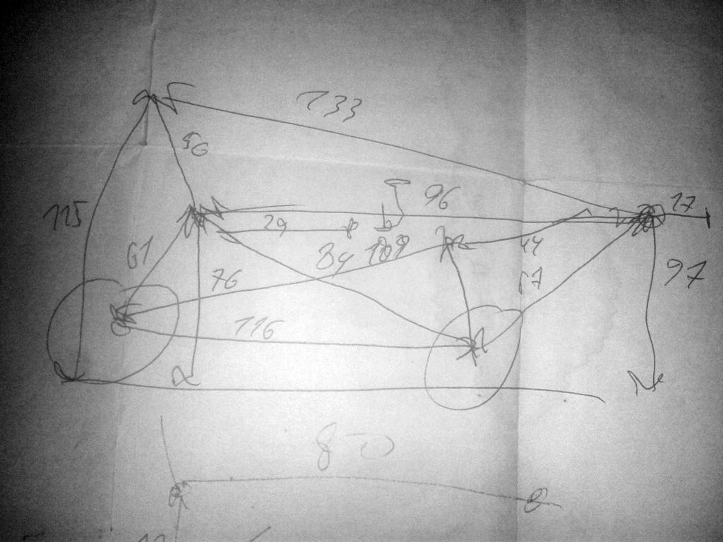

Номер сообщения:#54  Непрочитанное сообщениеДобавлено: Вс апр 22 2018 13:51
Зарегистрирован: Пн дек 21 2015 11:29
Сообщения: 73
Благодарил (а): 4 раз.
Поблагодарили: 6 раз.
Моя велотехника: Лигерады - Лось 2006г и Утенок.
Имя: Михаил
В старых документах удалось найти набросок с размерами.

Дальше решил попробовать колеса 26 дюймов, под этот размер и был предназначен задний подвесочный треугольник, который я случайно купил в Сокольниках.
Если не поздно, как выполнен шарнир маятника, совмещённый, что-ли?
Совмещён с промежуточным валом.

Номер сообщения:#58  Непрочитанное сообщениеДобавлено: Вт май 01 2018 10:54
Там все понятно! К заднему маятнику приварена задняя втулка, на которую накручена кассета без собачек, чтобы свободно крутилась, она и исполняет роль промежуточного вала. Ось же втулки служит осью шарнира маятника и зажимается в прорези пластин, привареных к раме.
