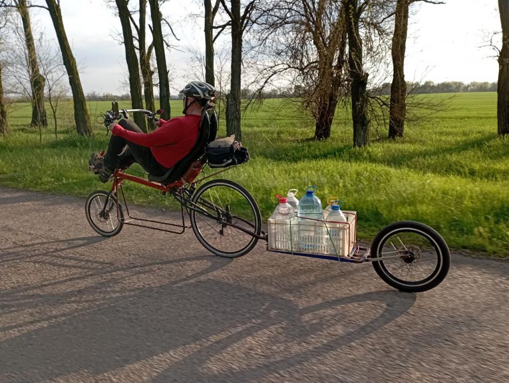

Пробный выезд с прицепом: 32 литра воды.
Видео:
https://youtu.be/KEWrOpj2y3s
https://youtu.be/VShcC0KBzCQ

Люблю, когда создаётся эффективная техника, полезная в жизни! Вау! Что ещё сказать.
Хорошо, не трайк. Интересно, как ощущения по балансу и стабильности на малых скоростях, при прицельных разворотах?
по балансу в крутых поворотах (пробовал на велосипеде) - прицеп не влияет на увеличения радиуса поворота.
Вечером постараюсь снять сравнительное видео.
А вот по укладке груза - думаю необходимо внимательно относиться к развесовке и закреплению поклажи. Ящик сполз в право (на видео видно) и меня тут же стало переставлять по дороге.

Здорово! Ездил с товарищем в поход, который ехал на лигераде с прицепом. Но у него было куда полегче (Евгений Нестюрин).
Интересно посмотреть развёрнутое видео, чтобы ещё и в горку с грузом, и с горы. Оффроуд немного добавить...

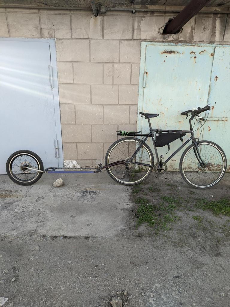

Размеры брались под сумку которую возил под лигерадом (в первом сообщении viewtopic.php?p=4860483#p4860483), под нее же думаю сделать борта на прицепе, чтоб груз не плавал "за габарит". Ящик, это от желания поскорее испытать...

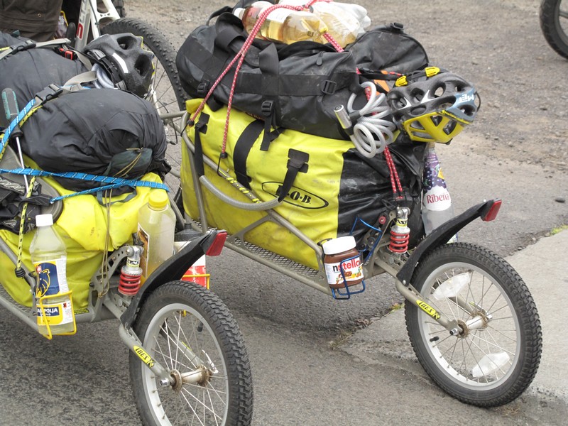

Была мысль подрессорить колесо прицепа - без воды прицеп "скачет", после загрузки водой и проезда по ямам (пару раз поймал) - пока зад оставлю как есть.
Комментарий к файлу: можно пристегнуть к велосипеду
Комментарий к файлу: Типа такого - амортизатор и бортик

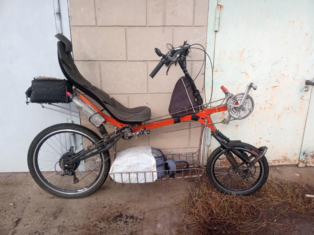

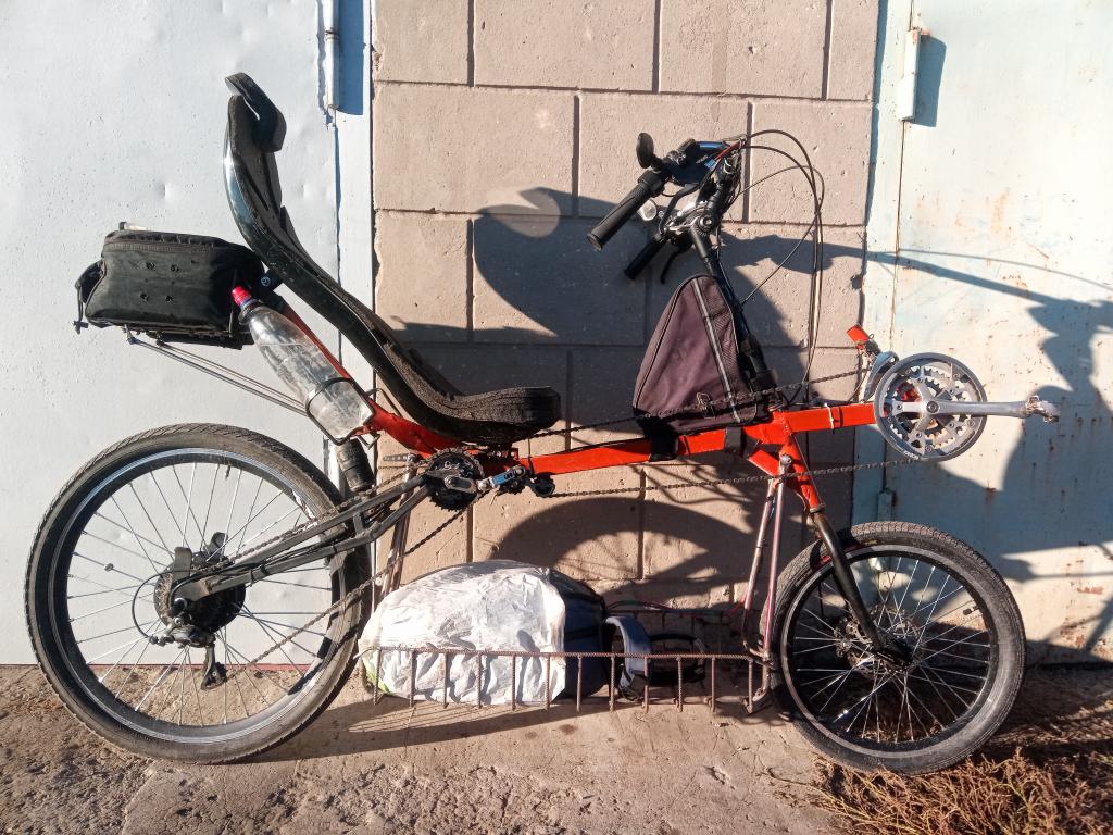

Сделал новую корзину в базе
опустил руль
Поэкспериментировал с передней вилкой от скутера Honda Tact 51

По вилке:
Шток дюймовый, подшипники подошли в велосипедные чашки, скутерные чашки без доработок подошли в рулевой стакан рамы - это плюсы.
Минусы
- вилка ну ОЧЕНЬ тяжёлая, не взвешивал но по ощущениям гораздо тяжелее велосипедной пружинной под 29 дюймовое колесо.
- вилка широкая, маятник пришлось мастырить из старой велосипедной 20 дюймовой вилки.
- не угадал с углом маятника (надо чтоб маятник был максимально горизонтально), тот вариант что на фото особой мягкости не придал
Пока делаю, вернулся на старую вилку

А зачем вообще было ставить вилку от скутера?
хочу смягчить перед лигерада (маленькое колесо, качество дорог....), а тут подвернулась вилка скутерная, почему б не попробовать?
Попробовал, отрицательный результат - тоже результат...

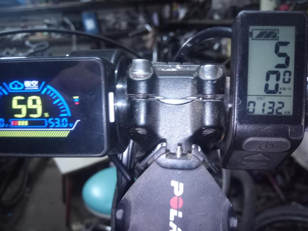

аккумулятор 18 кг 14 пакетов NMC 60 ач 48 в. плюс мотор 500 Вт, плюс провода, ручки, контроллер вот и выходит что то около 22 кг

2. аккумулятор 18 кг (14 пакетов NMC 60 ач 48 в.) плюс мотор 500 Вт, плюс провода, ручки, контроллер вот и выходит что то около 22 кг

Куда те 60 ач, 200 км без подзарядки хреначить штоль? Не про запас же на случай очередных путинских ракет?
Ну, да, аккум готовился не для велосипеда. Но потом пришла мысль попробовать вкорячить его в вел. Для вела он оказался ))) тяжеловат, а на лигер, в нижнюю корзину вошел нормально. И пробег впечатлил при 132 км (из них 120 без ассистента) остаток батареи 59%:
Не понял, 12 км на батарейках - и 40% нету? Остальные 120 ты просто вёз на себе 22 кг балласта? Но зачем?
Да, наверно не правильно выразился, на 132 км дистанции потрачено 41%, (осталось 59%). С включенным асистентом ехал 12 км (подкручивал педалями). остальные 120 только на батарее (педалями не крутил).
