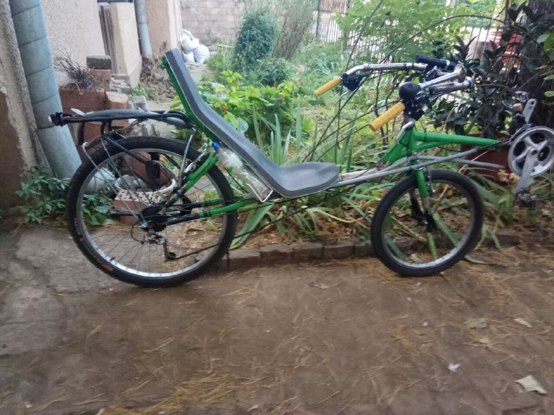

наверное я тебя огорчу.
изначально лигерад делал для одного товарища, который отказался от него, даже не попробовав прокатиться. по этому на нем катался я. проехав километров триста, я понял что подвеска мне не нужна. она мне мешает и я начал делать новый лигерад. уже на стадии тестирования нового лигерада, катаясь то на одном, то на другом я убедился в правильности своего выбора жесткого лигерада.
встал вопрос : что делать с "Кузнечиком"?
найти ответ помог один друг. он попробовал покататься на на моих лигерадах, выяснил что ему хочется, выкупил "Кузнечика" и в течении двух дней мы сделали "Сверчка". на моем лигераде был руль типа супермен. мне не понравился, а ему понравился. поменялись рулями и уже две недели ежедневно на работу, с работы, в магазин, на базар, покататься и на велосипед пересаживаться обратно не хочет.
в общем как-то так.
За это сообщение автора odin поблагодарили: 3 Balor (Ср окт 06 2021 11:42), Modulator (Вт окт 05 2021 11:42), O-Witte (Вт окт 05 2021 14:04)

что за сверчок?
надень очки, увидишь картинку.

На картинке - переделанный кузнечик. Просто, только сейчас понял, что именно он стал сверчком. :)
в общем как-то так.
Да, классическая конструкция SWB с кареткой на уровне кресла, достаточно быстро, достаточно комфортно, достаточно управляемо, не очень проходимо по расколбасу но по городу самое оно (а-ля Ринцлер, хыхы)
