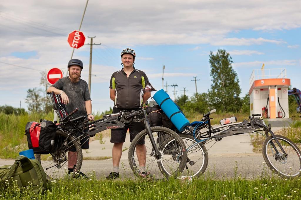

Надеюсь, это фото увидит Solo:
Счастливых людей по стране всё больше!

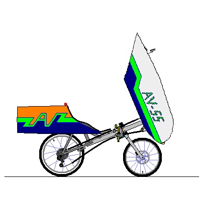

Продолжаю укатывать Ринзлер в перерывах между обкаткой пепелаца. Похоже, какая фигня у меня не была с кровооращением, она ухудшается - теперь у меня даже с кареткой всего лишь на 10 см выше кресла уже через час ноги сильно затекают, хотя это примерно уровень зокры :(. Даже на Ринзлере малясь, если давить в горку посильнее и подольше. Печально... надо опять переделывать констукцию.
К теме: И всё-таки решение "опирабельного подседельного руля" - простое, но гениальное. И за счёт совсем небольшого трейла Ринзлер тоже совсем "не боится ветра".
У меня даже возникаеют мысли, не потренироваться ли на *полном* обтекателе для Ринзлера прежде чем делать здоровый для электобайка...
Низ открытый, передняя часть откидывается вперед и фиксируется в закрытом положени на магнитиках, крепление корпуса - за раму, т.к. кресло подрессоренное.

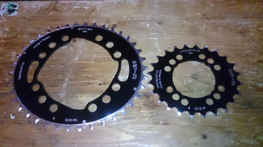

Маленькими шагами к большой Мечте: снова возвращаю на лигерад овальные звёзды. Накануне пришло письмо от зеленоградцев: они откопали на своих складах остатки легендарных звёзд.
Купил две: на 38 и на 24 зуба.
Раньше у меня стоял комплект 38 и 26. Теперь, с меньшей звёздочкой немного улучшатся ТТХ на крутых подъёмах 18+ %.

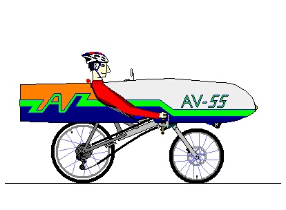

Вобще, довольно печально: относительно моего "большого и длинного" обтекателя сопротивление больше чем в два раза.
Камм - хоть и меньшее, но зло - чётко видна зона турбулентности за ним.
Без торчащей головы (это где-то 0.3 CdA если судить по предыдущим опытам), и с "дисковыми" колёсами 0 где-то 0.11 m2
Сложно сказать, сколько это с учётом дырок итп - ну как минимум 0.15-0.16... с другой стороны, это аэродинамика крутого лоурейсера и на 200 ваттах можно будет держать почти 40 кмч (как на гепарде) - но с идеальным обзором, видимостью и возможность обработки "телом" ухабов. Хмм. надо попробовать убрать камм и посмотреть что будет.

Мать моя женщина (отец мой, ЧСХ, мужчина):
Значительно меньшее урезание камма (примерно как на аппаратах Веттера) даёт уменьшение сопротивления в больше чем в "ДВА" раза!
Сопротивление "половинки" - 0.026 против 0.056 CdA в метрах квадратных! (Общая длина аппарата - 2800).
http://craigvetter.com/pages/470MPG/470MPG%20Main.html
Да, "хвост" сильно выдаётся за габариты аппарата, но его можно сделать и съёмным (всё равно, опять, в нём нельзя ничего хранить), он будет служить "вертикальным стабилизатором".
Попробую я сделать корпус под руль -10см с сохранением габаритов...
Добавлено через 20 минут 37 секунд:
Вообще, получается что-то вроде lighting F40 - с базой подлинее (но не сильно, ЧСХ!) и аэродинамикой получше... и я уверен - с гораздо лучшей управляемостью. Хмм...

Получил у зауженного корпуса длиной 2700см общим счётом CdA половинки в 0.0227
Это реально круто, между прочим! Потенциал однозначно есть... а вот с баблом, если покупать раму прогрессива, ща напряги :(. Надо поговорить со Всеволодом, он мне скидку давно обещал, и если загнать старый ризлер и собрать новый их новых запчастей.... хмм.

Моя идея в том, чтобы крышка ложилась на тело практически без разрывов. Ну а те разрывы, что будут, станут небольшим спасением в плане вентиляции тела.

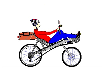

Концепция в принципе рабочая, да:
Добавлено через 2 часа 22 минуты 32 секунды:
А так я пока катаю на Ринзлере как на МТБ и получается поразительно неплохо!

О! Снова это хвалёное корыто! Правда у меня теоретически покруче получается, поскольку всё максимально близко к телу, с минимумом разрывов.
Ну... Я бы не сказал. С таким креслом, и с такой сковородой спереди, не знаю, как можно ездить с удовольствием.

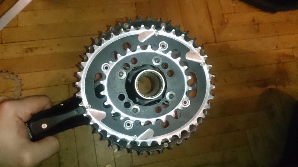

Неделя до открытия сезона. Нашёл в себе силы начать готовить лигерад. Буду делать, и иногда по ходу фоткать (когда начну возить на нём картошку, чтобы было что вспомнить :roll:).
Установил купленные овальные звёзды.
На фото - единственно рабочая ориентация звёзд:
если считать верх овала 12-ю часами циферблата, то положение шатуна, если смотреть слева, должно показывать 11 часов.
Мозг логически совершенно не понимает теории данной установки, но вот ноги нормально ездят только на ней, реализуя максимальную эффективность.
Все другие положения НЕ РАБОТАЮТ. Проверял и переставлял раньше не раз.
Хотел изначально иметь на системе три звезды: 24 и 38 овальные, и 44 круглую (для спусков). Но по техническим причинам, на этой раме с действующим переключателем не получается переброс с 38-й овальной на 44-ю круглую. От того вывел из работы третью позицию шифтера, оставив большую звёздочку в качестве декорации и защиты. Буду ездить на двух, как в первые два сезона.
