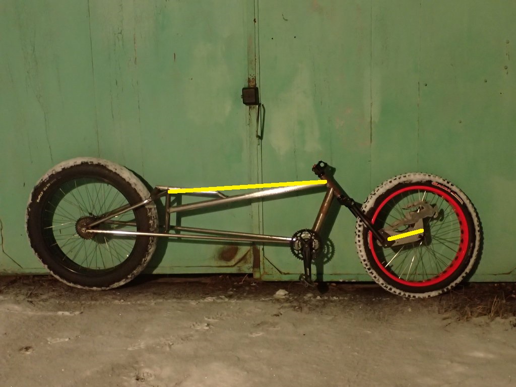

Колись, как оно в плане рулёжки-то! Если судить по отстутсвию флопа. трейл вообще отрицательный?

а почему верхнюю трубу сразу поверху не пустил?
олень реально просто пластина? мож уголок какой к ним прихватить для жесткости?

Нормально рулится. Но сейчас ещё посадка плохая. Трейл 50 мм по расчётам. Надо сделать обмер по ключевым точкам и сравнить проект и реальность. Но хочу сказать что тут я минимально импровизировал от чертежа и выдерживал именно те размеры, которые изначально отрисовались, не округляя и не прибавляя "на всякий случай".
Если оленей пересверлить назад - трейла можно и добавить.

Нафиг трейл на фэтбайке? На фэтбайке нам трейл не нужен! (с)
Потому что тонкая труба выше - это крепление седла и она имеет небольшой наклон вперёд.
олень реально
Олени - лист алюминия толщиной 6 мм, имеет абсолютную жёсткость, которой добавляет втулка со сквозной осью (хотя и на эксцентрике неплохо ездило)

Сегодня был ещё тест! Понятно что всё очень травоядно ввиду недоваренности но всё же!
Главное - нашёл положение руля.
Разобрал на доварку, изготовление спинки и руля.

Феномен "подруливания" на низком давлении. Любителями качать больше 1 атмосферы в фэт-колёса (мерзкие извращенцы) он наверно неизвестен :)

Спереди 3,0 на 80 мм ободе, что там подруливает и подламывается?

А, 3" только. Ну, если качнуть на 3 пси, наверно будет - на "конвенциальной" геометрии. Чем больше трейла - тем больше подруливания.

Ну возможно я туда что-то и поменяю в дальнейшем, хотя понятно что на 24" выбор адекватной резины ограничен, но смысл туда ставить широченный каток, когда на морду приходится от силы 30% веса? Также я не очень понимаю смысл ворочать на морде 30-дюймовый каток, поэтому и остановился на колесе поменьше. Ты, как главный местный теоретик в геометрии велосипеда, скажи, я правильно мыслю?

Правильно мыслишь, и жаль что истинного теста на "неподруливания" не получить из-за этого.
Разве что спустить до 3х пси и попробовать так покатать по асфальту, меняя трейл уменьшением оффсета.
