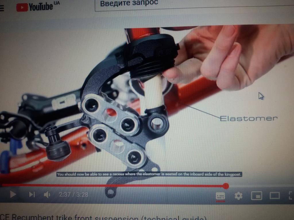

Езжу постоянно на эластомерах, даже на пружинных амортах их поставил, заменив пружину.
Смотреть 2018 г , лигерад "Серебрянная звезда", задний аморт.
Расширяй кругозор, верь написанному, и сам будь честным честоплюем.
Добавлено через 10 минут 14 секунд:
Эластомерная подвеска за бугром:

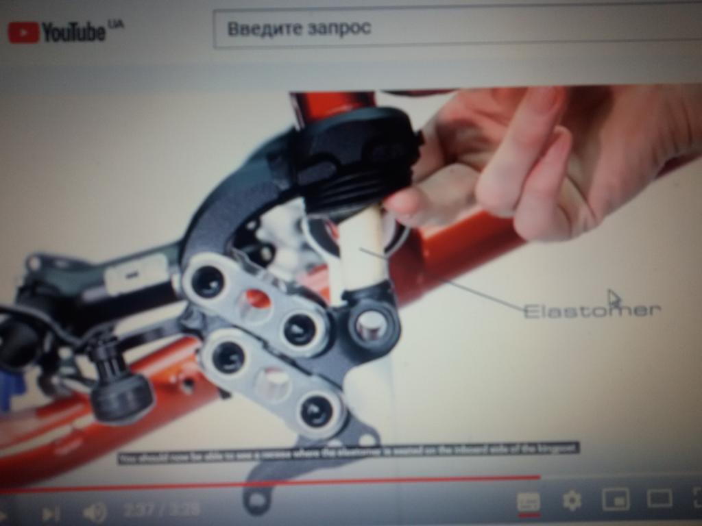

Добавлено через 1 час 4 минуты 40 секунд:
Более чёткое фото подвески:

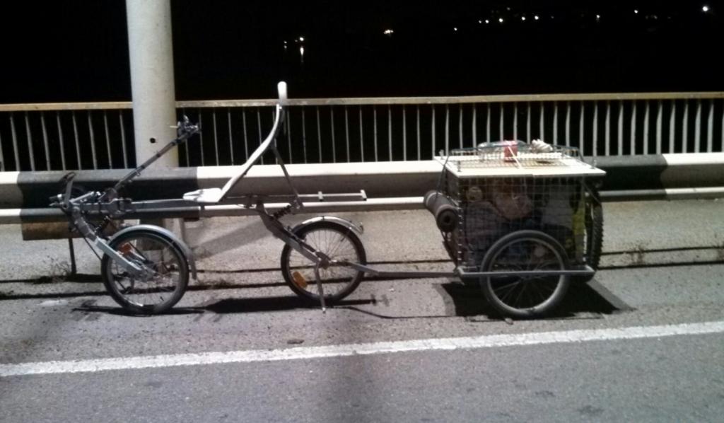

Видео поездки на лигераде с прицепом. Проехал около 14км. Не понравилось. Прицеп крепится к заднему маятнику и постоянно его дёргает. Ехать можно, но не очень приятно. Если и делать прицеп, то одноколесный с креплением к раме, для этого уже предусмотрено отверстие.
Когда возвращались домой уже тянул около 40кг груза.
Неприятный звук на видео исходит от кардана прицепа из-за имеющихся люфтов. Он еле слышен, но камера записала его монструозным.

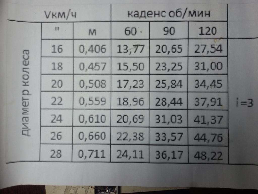

2. Крейсерская скорость на равнине. На передаче 48/13 и каденсе 60-75 крутить комфортно. Могу около 70 поддерживать длительное время, значит скорость равна 22-25 км/ч. Запас по мощности есть, но не хватает передаточных чисел трансмиссии.
3. Максимальная скорость у меня при каденсе 100-110, не больше. Остальное это лишь кратковременные рывки. Получается почти 40 км/час.
Подтверждаю Ваши показатели скорости при передаточном числе 3.69.
Вкину сюда наш Калькулятор скоростей, чуть позже.
 Заголовок сообщения: Re: Buran.
Номер сообщения:#54  Непрочитанное сообщениеДобавлено: Пт окт 11 2019 12:38
Передаточное число в КАЛЬКУЛЯТОРЕ =3.
