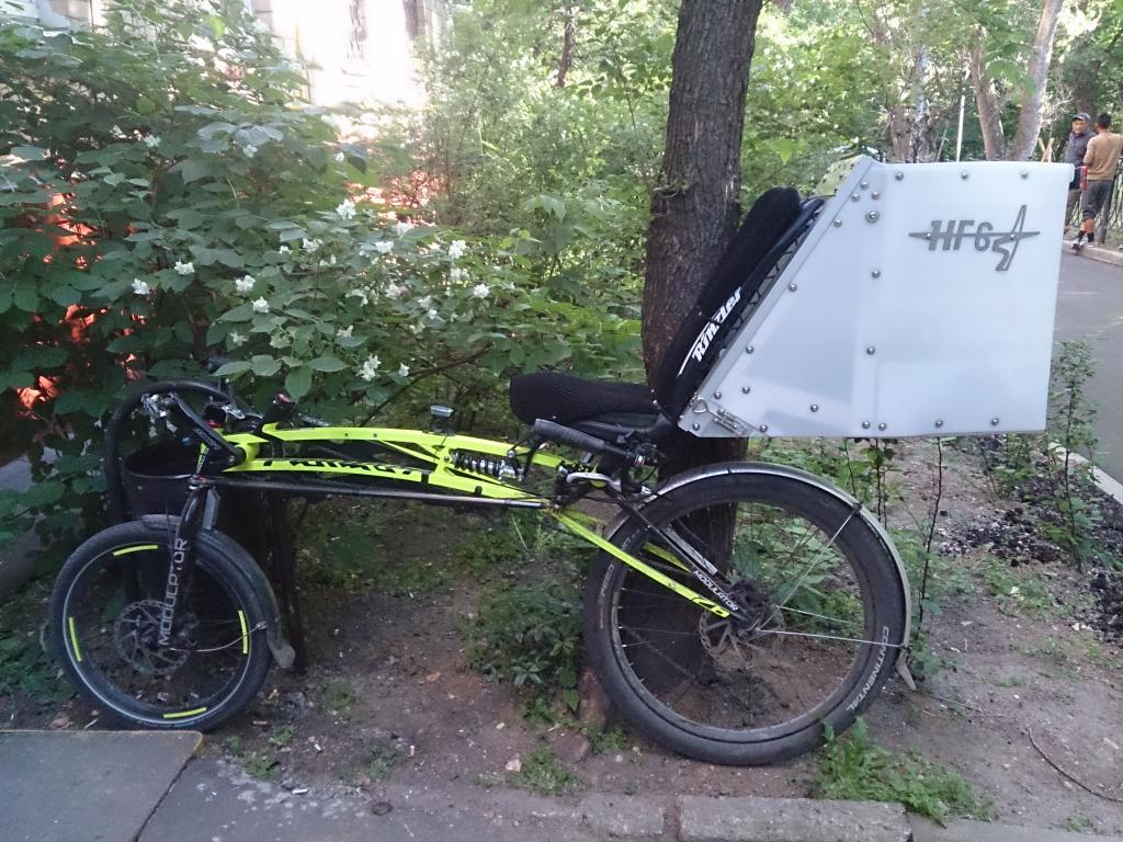

С утра поездочка на работу, вечером домой.
Последнее фото на память, и прощальный занос в подъезд. Без мата...
Обидно, да? Почти до слёз. :(

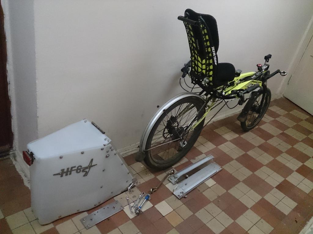

Разобрал обтекатель и снял его.
Прочным и надёжным он оказался. Ничего не треснуло, винтовые крепления не ослабли. Коррозия не выявилась. С любовью был сделан, и по канонам механики.
С ним хорошо, но без него... Легче!
Вытащил на одном дыхании куций лигерад из подъезда, сел в кресло, повернул шатуны, и почувствовал перегрузку. :o
Непривычно быстро поднялся по 1,5% подъёму Большой набережной ул., и поехал в Калейдоскоп и Вкусвилл.
Да. Со снятым обтекателем и выстраданной спецпосадкой, на этом лигераде можно улучшить время в бревете, в сравнении с первым Ринцлером.

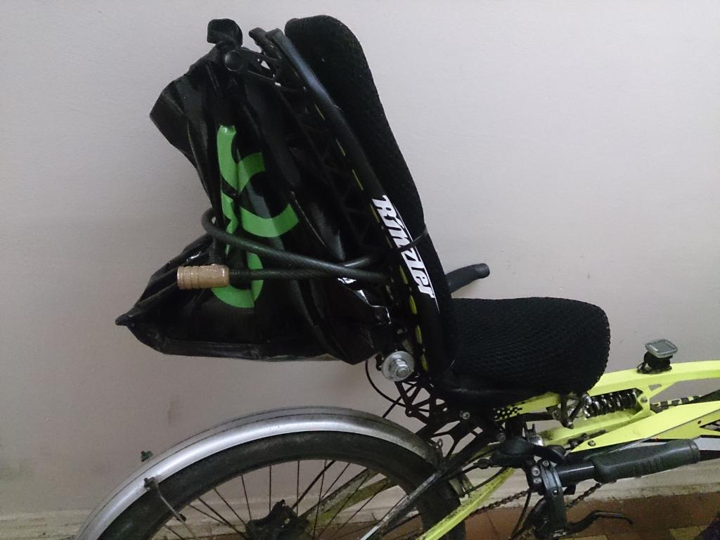

Пока туристический багажник к походу не сделал, вещи буду возить вот так:
Два плотных пакета из "Перекрёстка", а чтобы не использовать ненавистные резинки с крючками - обернул его велозамком, продёрнутым сквозь ферму стоек спинки двумя витками.
Ремкомплект, сменная одежда, телефон, зарядка, документы и смузи, для восполнения углеводного баланса по прибытии.

Обтекатель теперь лежит, как экспонат. Хорошо, что теперь можно не бояться, что его разобъют в ДТП.
Правда спина теперь ничем не защищена. :roll:
Что ж, важную миссию обтекатель выполнил: наглядно доказал, что рамы и кресла лигерадов Ринцлер - ОЧЕНЬ прочные! На них можно положиться, в прямом смысле слова. :clap:
Осталось расчистить пространство в квартире, и изготовить лёгкий багажник.

Ты этот "обтекатель" отдельно взвешивал?
Номер сообщения:#43  Непрочитанное сообщениеДобавлено: Ср июн 05 2019 13:00
Я бы тоже сделал, но там крепить не за что и цепь с защитой проходит.
Только вот так:
viewtopic.php?p=4831880#p4831880

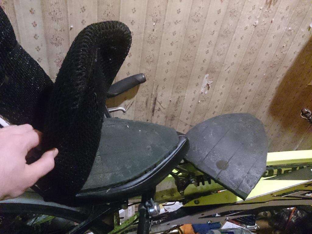

Как помните, недавно я поднимал высоту посадки для более эргономичного педалирования, подняв поверхность вентисита на высоту 2 см, подкладкой под него двух пластин.
Поездив большую часть недели, обнаружил, что в спине стал появляться дискомфорт, а традиционная способность Ринцлера выправлять позвоночник - пропала.
Да, педалирование стало лучше, но вот руль оказался слишком низко. За ним требовалось тянуться, от чего позвоночник стал немного искривляться, что усугублялось и педалированием.
Утяжкой хомутов проблему решить не удалось, от того я сегодня решил убрать одну из пластин, снизив посадку на 1 см.
Провёл испытания, проехав по району и в магазин - и убедился, что посадка доведена до идеала и эпопею с её изменением можно считать законченной. Сейчас и спине комфортно, и ногам.
Если от действующего положения снизиться на 1см - ухудшится педалирование. Если на 1 см подняться - будет плохо для спины.
Вот такая, тонкая наука - эргономика.

Дима, а тебе не кажется, что это нонсенс - регулировать эргономику креста путем подбора прокладок под задницу?
Номер сообщения:#46  Непрочитанное сообщениеДобавлено: Вс июн 09 2019 18:42
Главное - результат. Под вентиситом не заметно, эстетика не портится.
Ну а аскетам, которые не гонятся за идеалом, - и штатных регулировок хватит. :-)
Тем более, что мне эта рама немного мала и началось всё именно с этого.
Ну а вообще, я за то, чтобы создатели не убирали ряды отверстий, а наоборот добавляли, сделав их три, для регулировки по высоте.

На Азубе моём как раз три и было.
У ринцлера совершенно долбанистический профиль спинки. Подкладками модулятор регулирует положение своей спины вверх/вниз в наименее неудобное положение, насколько это возможно с таким профилем.
Номер сообщения:#48  Непрочитанное сообщениеДобавлено: Пн июн 10 2019 16:56
Профиль спины абсолютно нормальный: если бы и загнул чуть вверх, то совсем чуть-чуть.
В силовой работе участвует ТОЛЬКО поясничный отдел, который на моём кресле сделали сплошным, пойдя навстречу.
А верх в силовой работе не участвует и более того: даже хорошо, что спинка загнута: я на неё при езде сверху и не опираюсь - и спина остаётся более сухой, чем на обычных лигерадах. Ещё +1 повод похвалить Ринцлер.
Подкладками Модулятор регулирует высоту посадки относительно педалей, для более эргономичной работы ног.
Тут плюс в том, что начинаешь больше работать весом (привет, Балор! :greetings-waveyellow: ) , чем упором в кресло, плюс мои мышцы, "заточенные" больше под ходьбу и подъёмы, а не на круговой пиндаляж, - лучше работают.

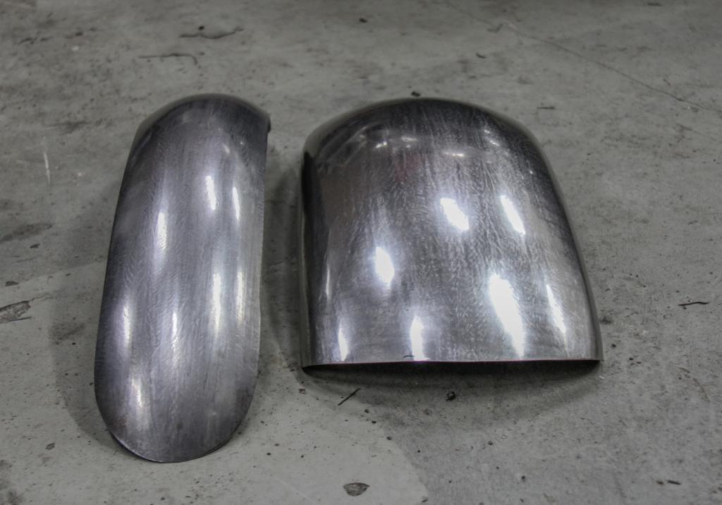

Смотрю, такой, на фото. И... ИДЕЯ!!!!!! :scared-eek: :techie-idea: :techie-idea:
Поставить перед ногами отрезок полного широкого мотоциклетного крыла!!! :techie-idea:
Играючи создать перед "рогатиной" ног, в которую забивается воздух, расходясь жуткой турбулентностью от бёдер, - зону разрежения!!!
А спереди расположить ещё и параллельную земле пластину, напоминающую утиный клюв.
Её задача разрезать поток в горизонтальной плоскости, распределяя воздух более грамотно - без сильного срыва на законцовке крыла.

А зачем? По моему лишнее это.
Ноги взбалтывают воздух. Очень много энергии уходит.
Добавлено через 16 минут 52 секунды:
В промежности происходит сильная компрессия воздуха, и ему ничего другого не остаётся, чем с жуткими завихрениями огибать толстые бёдра, уходя в стороны. Последнее ещё больше ухудшает аэродинамику.
Ринцлер способен хорошо переть только засчёт своей эргономики: мощу хорошо отдавать, тратя её на преодоление сил.

Надо вживую по моторазвалам походить, может есть что-то подобное металлопластиковое.
Или вообще поставить карбоновые крыло от фэтбайка. :techie-idea:
А спереди закрепить... Герб любимого города!!! :violin:
Да. :twisted:
