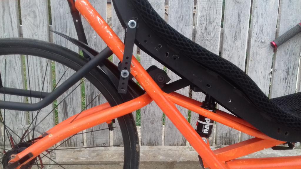

4. Кресло.

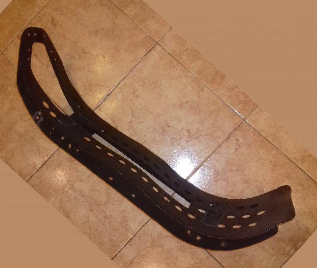

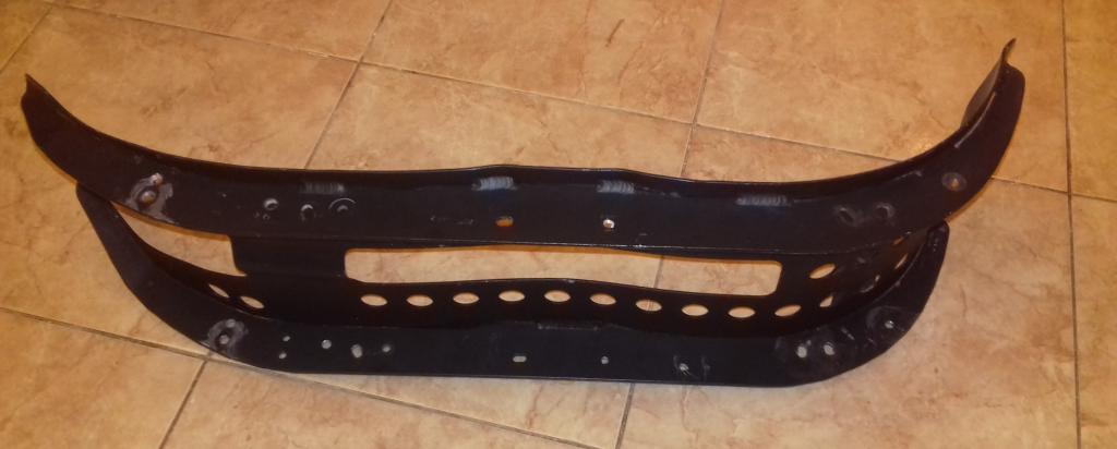

Шурикен использовал алюминиевое заводское кресло:
Оно очень жёсткое, на вид прочное, с вентиляционным/анатомическим вырезом под позвоночник:
При этом довольно легкое, всего 1,3 кг. И как заметил конструктор, его вполне можно включать в силовую структуру рамы. Причем ребра жесткости, в отличие от пластикового кресла, предоставляют массу вариантов для крепления доп. груза, например, фляг для воды:

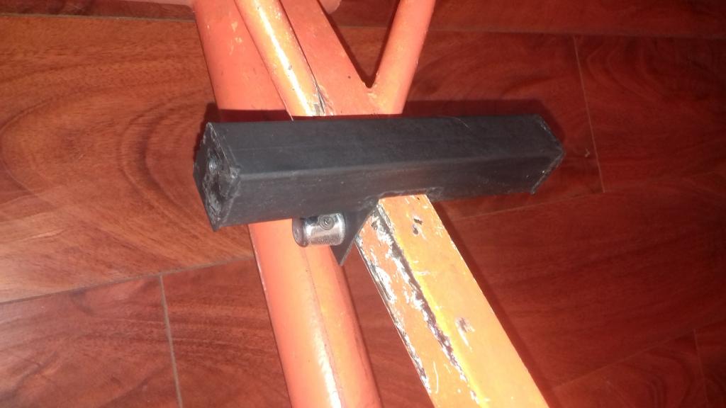

Нижнее крепление выполнено из профтрубы с резьбой на торцах и П-образной планкой, которая снизу зажимается эксцентриком, что позволяет перемещать кресло по раме:
Мощно, надежно. Но это крепление в сборе весом около полукило сильно нивелирует легкость каркаса кресла… От времени, а может изначально так было, но обильную ржавчину я убрал покраской в черный мат.

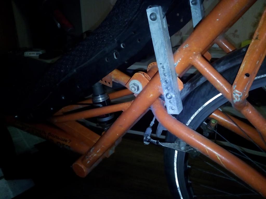

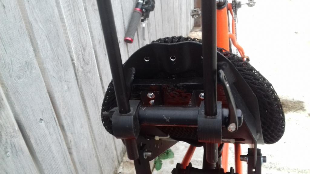

Регулировка по углу наклона предусмотрена с помощью верхних крепежей:
Фото Олега (Balor)

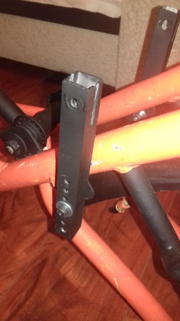

Выполнены они довольно просто – из квадратной алюминиевой трубы с просверленными крепежными отверстиями и пропилами под силовое ребро кресла. Быстрое и простое решение, кстати, тут как раз весьма легкое. А неудобство регулировки угла наклона спинки компенсируется редкой надобностью это делать.
Дабы убрать буйство красок в цветовой гамме лигерада, тоже задул их в черный мат (сейчас шайбы тоже черные):
А основной минус кресла для меня в том, что оно мне маловато. Полагаю, под рост ~165-170см должно быть нормально. Но под 182 увы…Жить можно, но при возможности поменял бы на такое же и более длинное.

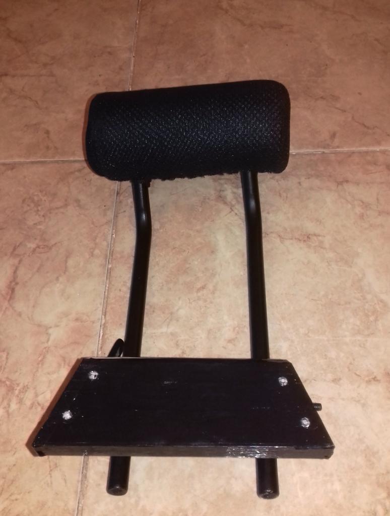

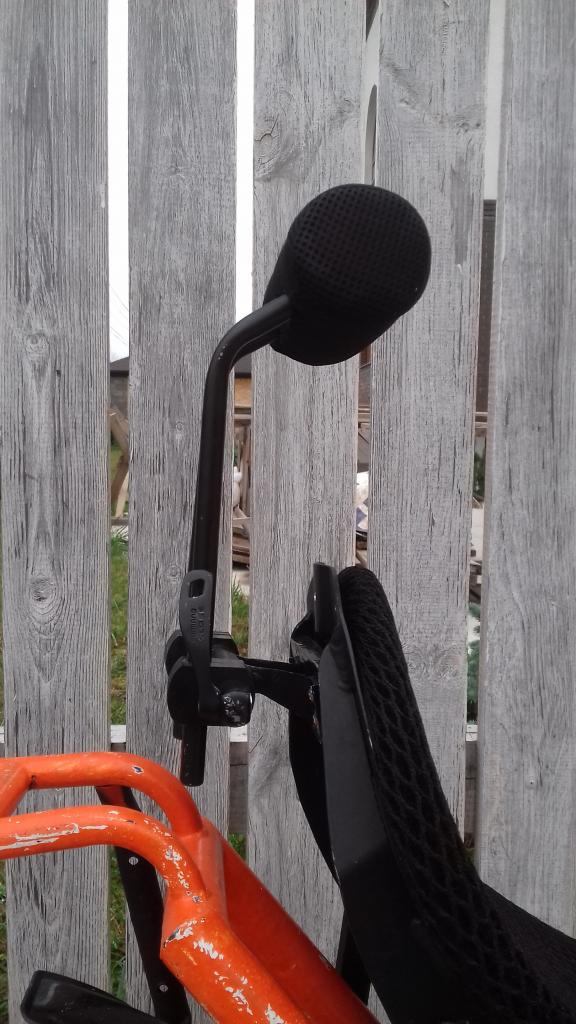

А для опоры под шею через проставку установил временно подголовник от Ангары:
Попытка упростить и облегчить это крепление на следующей модели привело к грандиозному секасу в карельской глуши. Так что нунафиг.
Именно это я и сделал впоследствии. Бонусом получил разборность конструкции.
Помню твою тему и приключения;)
А так вопросов по поводу прочности нижнего крепления не возникает, по большей части обратил на него внимание, обдумывая варианты переделки (нарастить или новое изготовить). Сейчас кокпит на пределе под рост 182 и с шатунами 175мм, спинка на 34 градусах установлена.
Уточни, про какой лигерад речь идет, хочу ознакомиться.
