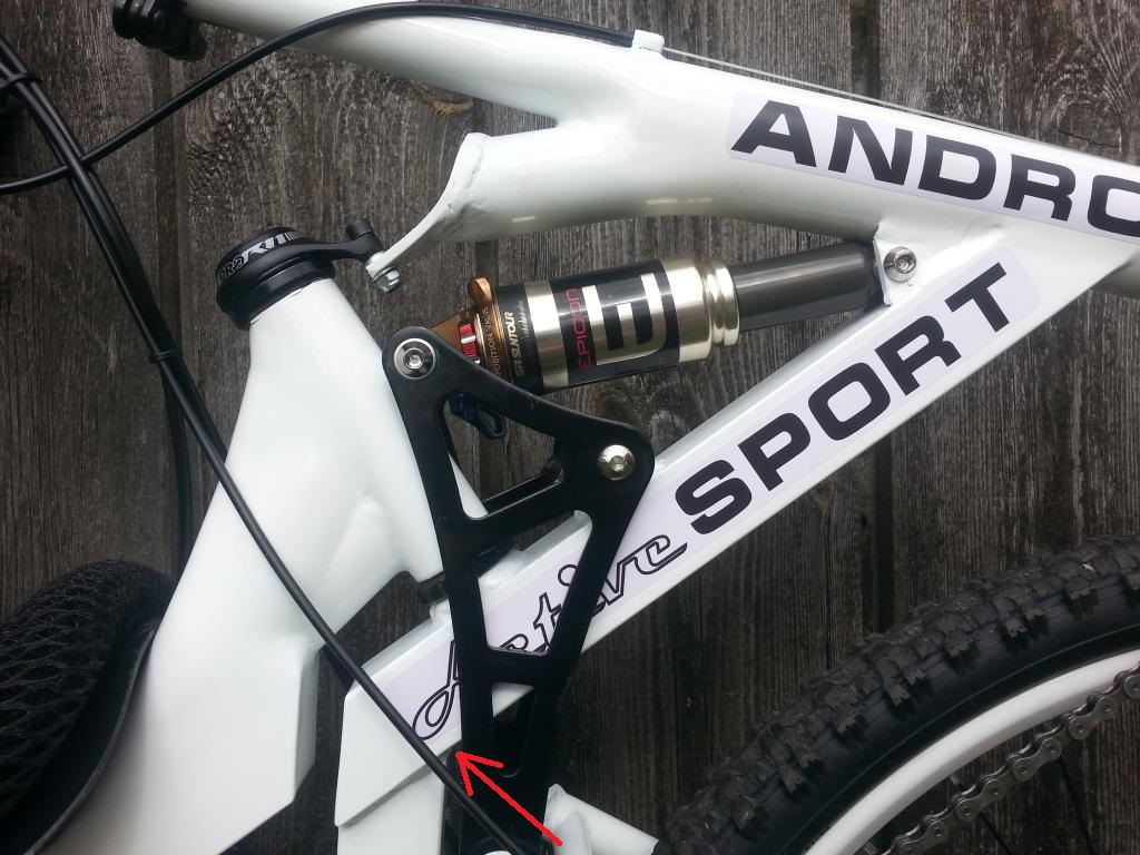

А теперь о грустном - о косяках...
Самый первый косяк - при изготовлении задней подвески.
Как видно из фотографий и чертежа Володи, промежуточный рычажок стоит под прямым углом к амортизатору, и при полном его сжатии появляется уменьшающаяся прогрессия, то есть при малой жескости подвеска подо мной может сжеться и не разжаться. Решение - не давать аморту работать на всю его длину, то есть накачать посильнее. В результате подвеска стала пожестче, что меня, в принципе, полностью устраивает.
Второй - крепление переднего тормоза.
Чтоб снять колесо - надо откручивать супорт. Но это вынужденая мера, так как в других положениях не хватало длины гидролинии.
Третий косяк проявился уже в процессе эксплуатации. На передней полураме нижняя зигзагообразная часть 20х40 приварена торцом к трубе 40х40. Все бы ничего, но под нагрузкой эта самая более тонкая труба начала вдавливать внутрь широкую стенку профиля 40х40.
Результат плачевный - колесо критически сблизилось с верхней рамой и в один прекрасный момент на колдобине соприкоснулось так, что пошло юзом по асфальту. Пришлось усиленно перебирать решения этой проблемы вперемешку с дозами успокоительный капель - ведь рама свежепокрашена, и варить косынки или еще чего - значит безнадежно попортить внешний вид. Придумал! В торце профиля 40х40 сделал аккуратную прорезь 5мм шириной и вогнал молотком стальную 5 мм полосу, плотно заходящую между верней и нижними стенками. Конец отрезал заподлицо, аккуратно обварил и задул краской.
Все выравнялось, колесо отодвинулось, этот элемент стал неимоверно жестче из-за офигенной распорки, даже солнце засияло ярче. Пару тестовых поездок показали, что все вери гуд. Вот такие дела...
