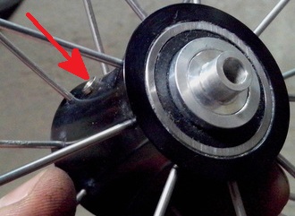

передняя втулка и вилка, как понимая, дико специальная, узкая, с посадочным расстоянием 55 вместо стандартных 100 мм?
Именно так. Сначала подумал что зря привязываю себя к М5, но как оказалось втулка как раз такая и нужна.
52 мм

Эксклюзивное колесо M5. Ширина втулки - 52 мм.
А что это за деталь и для чего?
Для смазки.
Для смазки.
а что смазывать?закрытые промподшипники
Для смазки.
Они изнутри скорее всего открыты.
