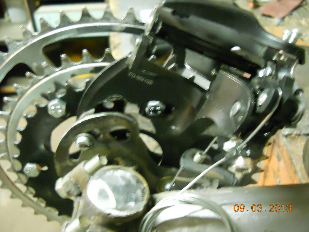

На пост №40. Я имел ввиду переклюк "ASSER"(?). Бум-вынос каретки. На пост №20: Изменить "апендикс"крепления багажника,или его утаить. Заменить передний переклюк на интегрированный в каретку (без стояка). Прогнуть раму вниз возле головной трубы минимум на 50мм. Ввести боковые багажники. Навесить на спинку сумку-кофер (для поклажи). Ввести щитки с оригинальным креплением.Ввести надпись "ГАНШИН".
Мы о чем-то разном. На всякий случай еще раз хочу сказать, что длину лапки можно заменить на меньшую, если позволит большая звезда кассеты. Это не зависит от типа переключателя.
Такие переключатели обладают хорошим качеством как компактность, но к сожалению не очень хорошо выполняют свою главную функцию. Они не так жестко стоят и переключают соответственно не всегда точно. Имел опыт. Сразу снял и продал.
8) :)
С ним столько мороки с установкой на нестандартную конструкцию...
Я наоборот сейчас хочу ставить обычные, на трубу.
На "стояк" (я называю его "рожок") крепится штанга для фелофары или переднего обтекателя. Фото нету т.к. ещё в разработке и не покрашено.
Вы советуете применить каретку с встроенным редуктором, которая стоит как десяток фреймсетов Алексея?
