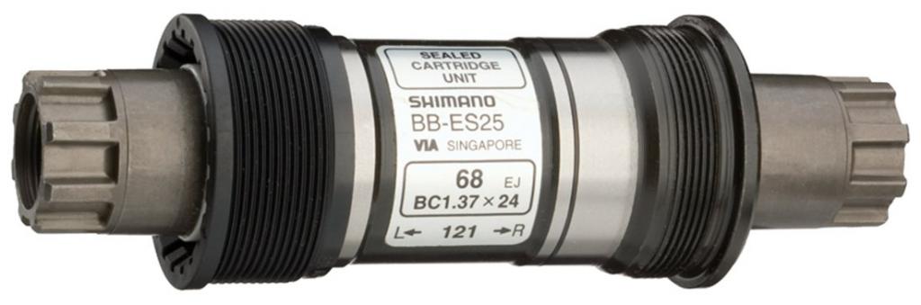

А где-то я это уже спрашивал??? Нет? Про правильность установки каретки??? Под системой идет чашка с бортиком, со стороны пустого шатуна - просто ровная... А почему раскручивается - Кузьмич проводил ликбез - потому что стоят неправильно, и дувижение шатунов, передаваясь ЧЕРЕЗ ШАРИКИ подшипника раскручивает каретку...

в том то и прикол, что у меня неправильный кареточный набор попался, у меня ровная гайка с правой резьбой стоит под системой, а гайка с бортиком и левой резьбой стоит слева, у меня получается все правильно собрано? просто гайки неправильные попались, на каретке еще написано ХАЧМАС :D

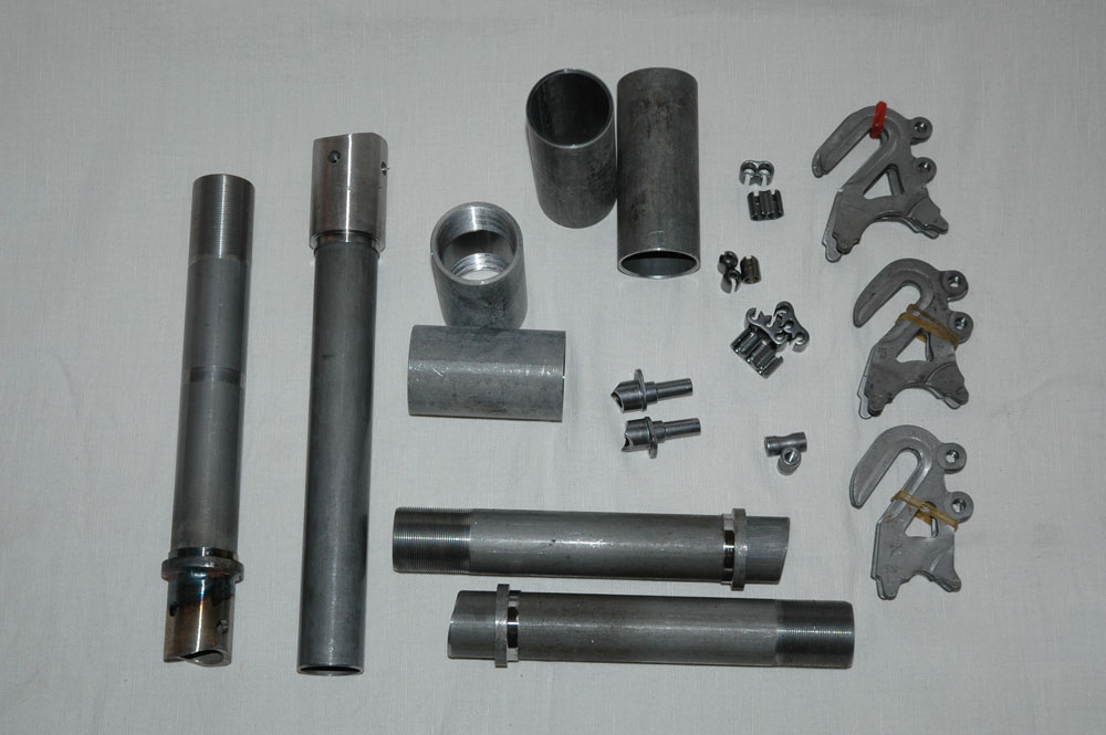

flur73, как раз в моем случае это возможно - у меня самодельный лигерад с выточенной трубой под каретку.

естественно есть)) нарезано все как надо, она симметричная, хоть так ставь, хоть наоборот, просто направления резьб будут отличаться. ну я так понял что правильно поставил (и уже заварил), это гайки какие-то странные.

Номер сообщения:#50  Непрочитанное сообщениеДобавлено: Вт июл 15 2014 23:37

Каретка у тебя правильная, просто ты приварил её не той стороной (вверх ногами кусок рамы перевернул при сварке)

Ну вот она твоя ошибка, потому и раскручивается. Справа - ЛЕВАЯ.

а в чем тогда логика? - объясню свою: справа педали крутятся по часовой, чашка будет затягиваться при правой резьбе.
ну у меня не кусок рамы, у меня выточенная втулка, которая вставляется в трубу прежней версии(которая была под совдеповские чашки) и заварил в двух точках, так что надеюсь можно еще высверлить точки сварки.

еще раз фото каретки
на фото: металлическая часть справа - часть со стороны где звёздочки, слева - пластиковая фиксирующая гайка.
направление резьбы видно.

Бляха муха, я же уже писал - потому что вращение шатунов передается на чашки не непосредственно, а через шарики шарикоподшипника, и следствии этого меняется на противоположное...
кузьмич писал(а):
Потому что между валом и корпусом находятся шарики. При вращении вала, через шарики, у чашки возникает момент, направленный в противоположенную сторону. Как в планетарном редукторе. В педалях, кстати такая же фигня. Обратите внимание, в какую сторону они прикручиваются к шатунам. А вот если подшипник в педали заклинит, то педаль выкрутится.

у меня промы стоят, откручивается.
у педалей правая сторона правая резьба.
А у промов шарики отсутствуют? А у педалей вращение в обратную сторону, в отличии от каретки...каретка вращается вперед, а педали - назад...

Временами я удивляюсь человеческому упрямству - сказал, что он прав, и хоть кол на голове теши... Да пусть там хоть десять обойм друг на друге и 15 чашек - шарики в любом случае переворачивают момент вращения на противоположный...

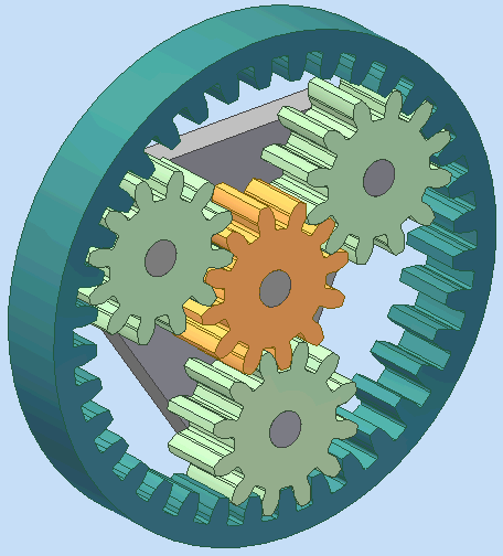

в планетарке то-же самое.
гифка. кликнуть для воспроизведения.
