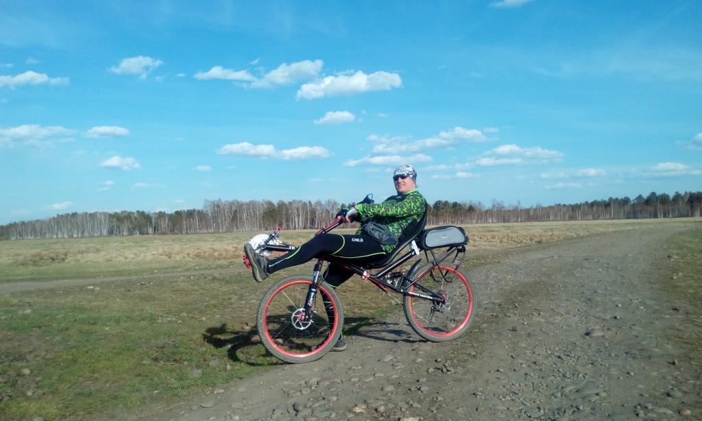

Jozef писал(а):
Это что, выходит, что если на низкий лигерад поставить высокий багажник и нагрузить его мешком цемента, то управляемость улучшится в разы? :D ЦТ будет выше...
Во-первых, тут "практик" Флюр спутал управляемость и устойчивость. Во-вторых, устойчивость улучшится, но не в разы, и только если рама достаточно жесткая. Иначе там начнутся колебания, и будет только хуже.
А так, можно провести практическую проверку, сравнить, какая минимальная скорость у тебя будет на обычном велосипеде сидя в седле и стоя на педалях. Педали должны быть горизонтальны, чтобы максимально повысить ЦТ.

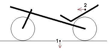

Ладно, если у тебя проблемы с геометрией, нарисую сам. Если ЦТ находится в точке 1(на земле), то при уменьшении переднего колеса он сдвинется только вниз. Если ЦТ в точке 2(над осью заднего колеса) - он сдвинется только вперёд. В остальных случаях - и вперёд и вниз одновременно.
я не спорю
Так это вместо тебя тут кто-то другой зажигает?
тебе не известно, а вот мне известно.
Это твоё мнение. А вот ещё некоторым известно, что бога нет, а другим - что он есть. Фактов и у тех и у других мало, а мнений полно.

Иосиф спрашивал про мешок картошки на багажнике. с ним у тебя управляемость улучшится?
Если на таком багажнике как на твоём фото, то вряд ли. И не управляемость, а устойчивость.

в рамках марафона "Московский рубеж", прошёл за день 226км по сложному профилю
а в лимит времени въехал или нет?
гораздо меньше сползаешь в кресле
а на горбатом как сильно по седлу ерзаешь? В смысле сколько джинсов выкинул, дырявых в промежности? Я пока только трое джинсов выкинул :D
 Заголовок сообщения: Re: Лигерад Ринзлер - впечатления от эксплуатации
Номер сообщения:#379  Непрочитанное сообщениеДобавлено: Пн май 09 2016 13:55
Сообщения: 13780
Да, вложился: 12:20. Если бы не проезды поворотов и КП, - было бы меньше минут на 40...
Джинсы вообще не признаю. Теснят, мокнут и мараются.
А ещё аэродинамику ухудшают.
А вот тренировки и брюки истончаются от седла сильно.
А что особо хочу отметить, велоформа, а также тренировки, в которых много ездил на лигерадах, изрядно разлохматились сзади, от трения копчиком о поверхность кресла при ёрзаньи
вверх/вниз... И, собственно, на двухсотках и трёхсотках на обычных лигерадах, весьма сильно натирался и сам копчик. А на Ринцлере такого НЕТ!!!
Единственно что, руки несколько утомляются, при противодействии этому сползанию. И очень хочется руль поуже: обрубить по 4см с каждой стороны. Надо будет заказать у ребят...
