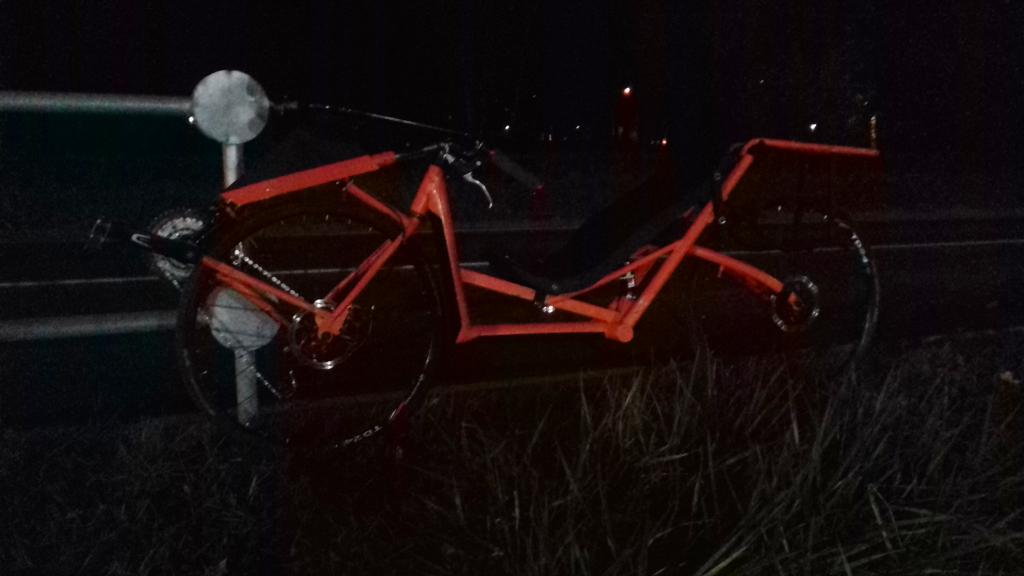

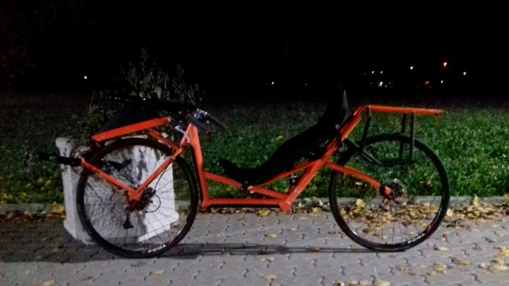

Номер сообщения:#355  Непрочитанное сообщениеДобавлено: Пн окт 22 2018 23:55
Сообщения: 646
Благодарил (а): 291 раз.
Поблагодарили: 336 раз.
Тизер :)

Номер сообщения:#356  Непрочитанное сообщениеДобавлено: Вт окт 23 2018 01:03
Фотошоп детектед! :)
Ай-яй-яй, как пошло)
Терпение, мой друг, тут релизы по пол года устраивают, я пошустрее планирую ;)

Сообщения: 13784
Алексей, ну и зачем тебе понадобилась эта бротающаяся кракозябра?
Других лигерадов на горизонте, что ли, нет?
:shifty: Смелый эксперимент? :wink:
Ну ладно, радуйся, удачи. Может переделаешь геометрию, и она не будет такой "аццкой". :pray:

Шурикенобайк перекочевал чтоли? Понятно значит зачем ездил.
Да, действительно, был приобретен фреймсет Зокры по-русски. 10ч за рулем авто только ради часа знакомства с Дредноутом... - не настолько я фанат лежачей техники :)
Где плюсы хз, но разве что покрепче всего остального что у тебя было.
Как раз плюсы и буду выяснять. Забегая вперед скажу, что первые же пробные поездки по скорости в среднем аналогичны скорости байка и Ангары в среднем темпе, причем был я на топталках. По поводу "покрепче" - все относительно. Конструкция весьма оригинальна, местами очень уж усилена, а местами неоднозначна.
Да собственно за тем же, что и Олегу)
Но поясню - это не смена/замена Ангары, а дополнение к заднеприводному лигераду.
Смелый эксперимент?
В точку! Года три уже как хотел собрать свой FWD MBB - очень мне любопытен данный тип лигерадов. В этом году уже готов был к осени приступить к экспериментальной конструкции на скорую руку, но поступило интересное готовое предложение от Олега, что сильно сэкономило мне время и даже средства: материалы для изготовления необычного кресла, поиск или распил своей мтб рамы, покупка недостающих вело з/ч - по сумме было бы сопоставимо с приобретением Зокры, а вот результат мой мог быть неоднозначным (без навыков и понимания как ездить на FWD MBB)
А на Зокре уже как минимум двое успешно ездили и не одну тыс.км. И при всем при этом (внимание!) у меня осталась и даже приблизилась возможность собрать без особых усилий и с минимумом затрат свой легкий, простой, дешевый FWD MBB!
Ну и суть эксперимента:
1. Научиться ездить на FWD MBB (готово!), а также выработать особую технику педалирования (в процессе)
2. Проверить теории Мазурчака и Балора и насколько я могу их применять. Уже на Ангаре я получил хорошие результаты, далее очередь FWD MBB! А обилие горочек и тягунов мне в этом поспособствуют.
3. Изготовить свой передний треугольник с кокпитом аля Крузбайк и проверить его удобство/эффективность на Зокре (не ранее сезона 2019г.)
4. Зокра в разных настройках с родным и с моим передним треугольниками сможет перекрыть мне диапазон углов рулевой от ~62 до ~67 градусов, трейл от ~20 до ~85мм. А мой же экспериментальный переднеприводник должен дать углы ~67~75 градусов сч разными треугольниками и комплектациями. Причем Зокра низкая (но не лоурейсер), а мой должен быть короткобазным хайрейсером - грубо говоря, попробую почувствовать, что так нравится французам и американцам.
Надеюсь, теперь моя затея не кажется бестолковой
