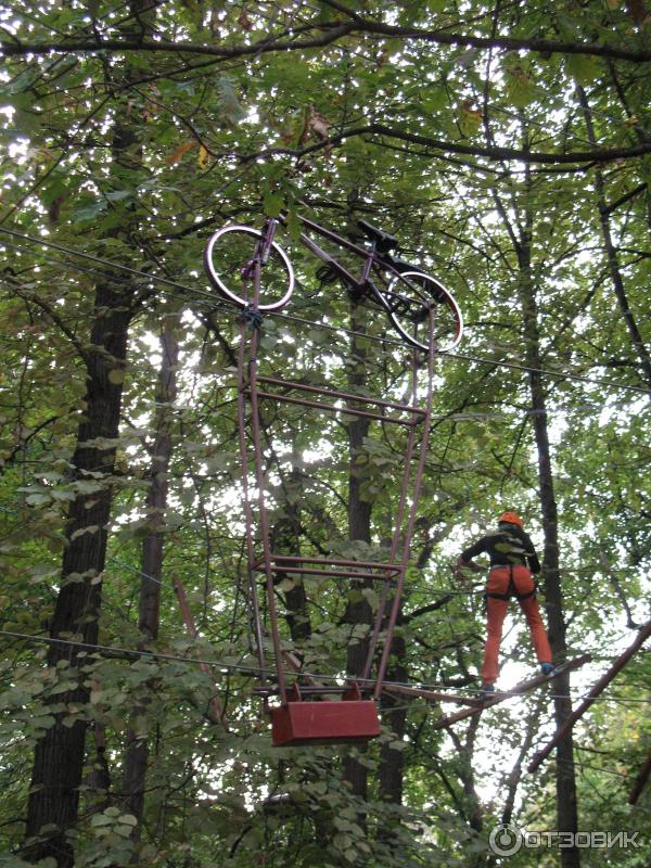

А не знаешь, нафига на этом велосипеде внизу бетонный блок подвешен???

Конечно. Намного ниже троса - там, к сожалению, на фото не видно - висит очень нехилый груз.
Вот, нашел - фото не мое, правда - смотри насколько ниже и какой блок:
