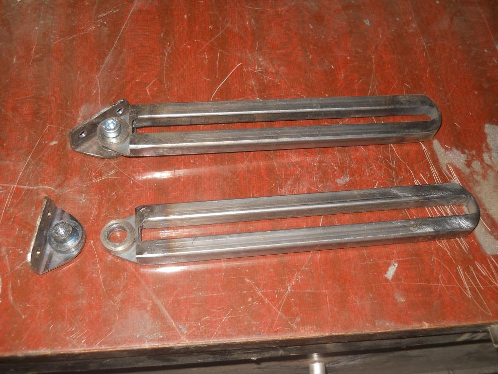

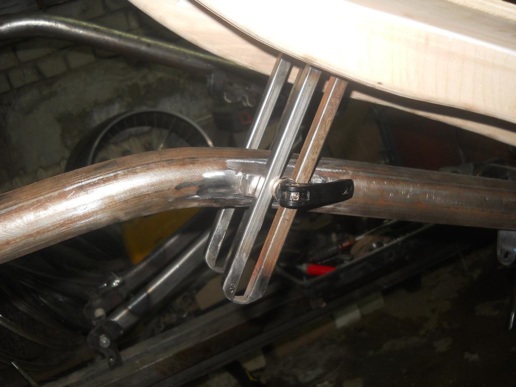

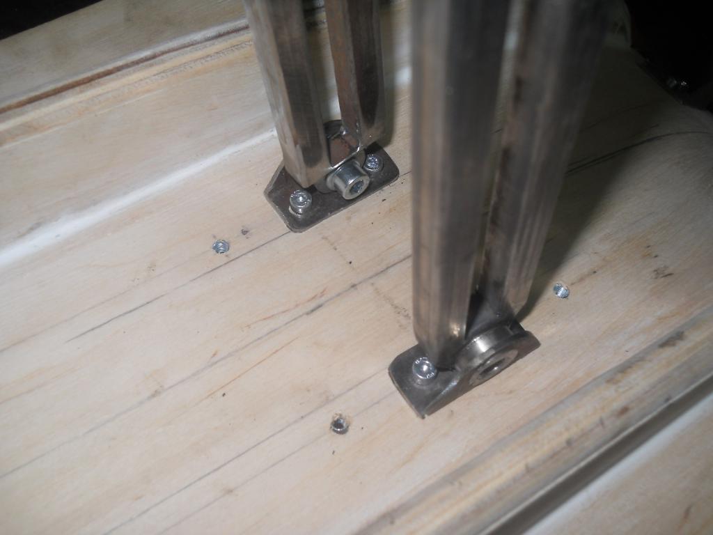

См. "СИЛВЕР СТАР"#68, "Велотачку"здесь под Show. Регулировка- перемещение подкосов по отверстиям: или по спинке, или по бортам платформы. Выставлено при формировании угла спинки один раз. Но можно предусмотреть линейку отверстий. Я Белому писал о слабости планок, что повторил он эти неудобства абы как.
И чему радоваться, вместо спасибо.

Номер сообщения:#350  Непрочитанное сообщениеДобавлено: Ср авг 01 2018 14:53
И у Ганшина, и у Белого сидения очень жесткие сами по себе, им дополнительные подкосы не нужны. Вот у меня тоже сиденье крепится несколькими болтиками м5.

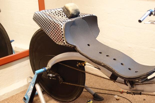

Стремление иметь максимально жёсткое кресло действиительно очень важно - жёсткий упор в кресло - залог эффективного педалирования.
Однако, стеклопластиковые кресла, например, имеют мощные рёбра жёсткости и не требуют "триангуляции" как выгнутые из листа алю без наваренных рёбер жёсткости.
Мы сейчас с Брумины обсуждем как сделать кресло на мой очередной прототип - скорее всего, там будут и заплечники интегрированные в тейлбокс.

Номер сообщения:#354  Непрочитанное сообщениеДобавлено: Ср авг 01 2018 18:27
По просьбе мэтра: упоры кресла Ангары и Оптимы
