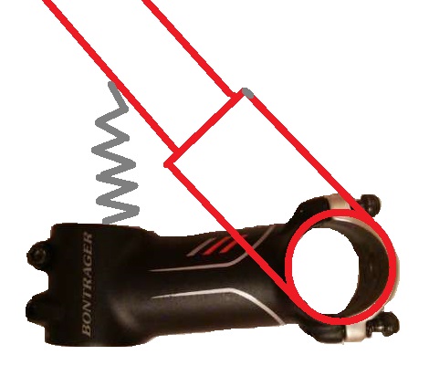

Прототип руля-"хомяка"
он не откидной?
Олег, вариант использовать стандартный вынос - делать уши крепления на трубе руля, а не на выносе.
плюсы:
+ использование стандартных комплектующих (можно экспериментировать с длиной и наклоном выноса)
+ тебе меньше работы :)
красным - труба руля с "ушами", серым - демпфер (не знаю, имеет ли он смысл, но не хочется, чтобы руль бился о трубу вилки (ну это если он не откидывающийся)

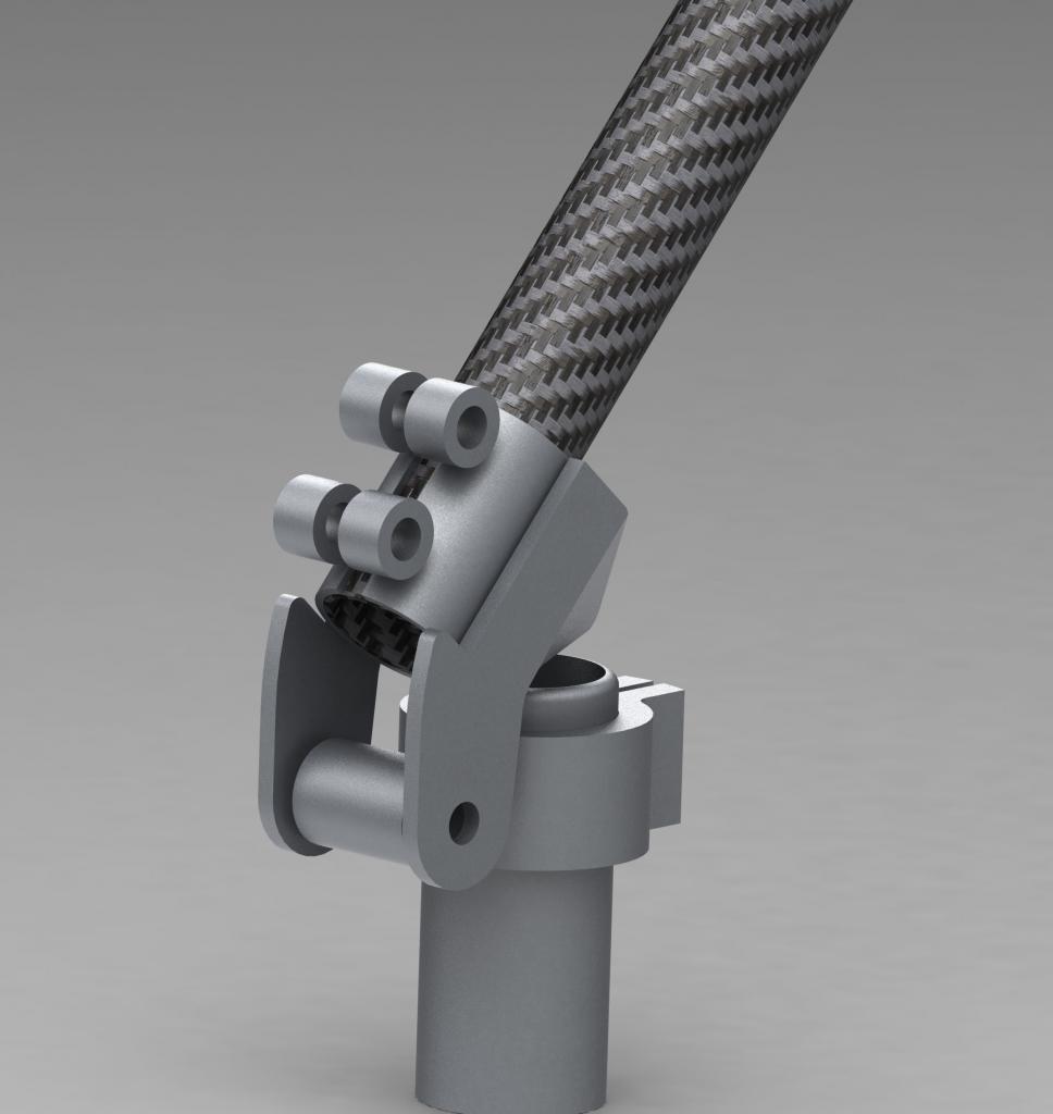

Прототип руля-"хомяка", обкатываю:
У меня хорошо работает такая верси крепления руля, чуть проще, чуть легче.
От телескопа по середине руля я отказался, т.к. получаетс возить лишний вес с собой.
Узел откидывания сразу выполняет и функцию настройки длинны руля. Излишний шток после настройки можно обрезать.
Сам руль из 3-х сварных частей вполне можно заменить на из 2-х частей и к штоку тоже можно сразу приваривать.
хотелось бы сохранить возможность регулировки руля по длине штока и по углу - то что подойдет человеку 171 см ростом может быть неудобным для 183 см.
длинноруким укоротить шток так-же можно внутри "телескопа".
это вам, накатавшим тысячи км уже известны ваши удобные положения руля, а те кто впервые сядут на лежачий (как я), наверное, должны иметь возможность регулировки.
вспомните, как на классике - сколько раз подыскивали удобное положение седла и вращали руль...
почему нельзя сварку заменить сгибом в 2х местах?
возможность вращения (изменение угла относительно штока) тоже нужна.
Регулировка руля по длине штока и по углу у меня имеется.
Впервые севшие, доверьтесь опыту.
На класике, наверное кто как, я один раз произвел регулировки. :D
Сгибом нужно заменить когда будет трубогиб.
Изменение угла относительно штока - опыт говорит что не нужна эта регулировка.
Если не смущает наличие лишнего веса и энного количество болтовых соединений - нет проблем, естественно чем больше возможностей регулировок - тем больше шансов подобрать наиудобнейшие для себя.
Можно еще Solo спросить: сколько раз он менял или делал регулировки руля. :lol:
это я о возможности вращать по горизонтальной оси руль (ту часть где грипсы и переклюки).
с регулировкой длины, да, пожалуй соглашусь - сесть, покататься, найти положение и отпилить как нужно.

По поводу задержек: есть не совсем выверенное решение с геометрией - трубка силовой ветви цепи не хочет "дружить" с трубкой несиловой ветви. Вертикально они тупо не помещаются. Пробую разные варианты, но самый примитивный вариант - это поднять выше каретку, а за ней поднимется и сиденье... Из-за этого и "зависли" передние части рам.
Не самый примитивный вариант - удлиннить базу сантиметров на пять: тогда корона вилки уйдет вперед, появится место для трубок, но тогда шатуны будут ближе к передней покрышке. Вариант не для новичков.

Установил на прототип новое крепление, буду испытывать. Пока - только положительные эмоции. Слайдер - рулит! Можно выбрать любое положение за 30 секунд.
Откуда такой хомут? Выглядит массивно, материал - пластик? Удалось найти готовое решение на другой конструкции?
