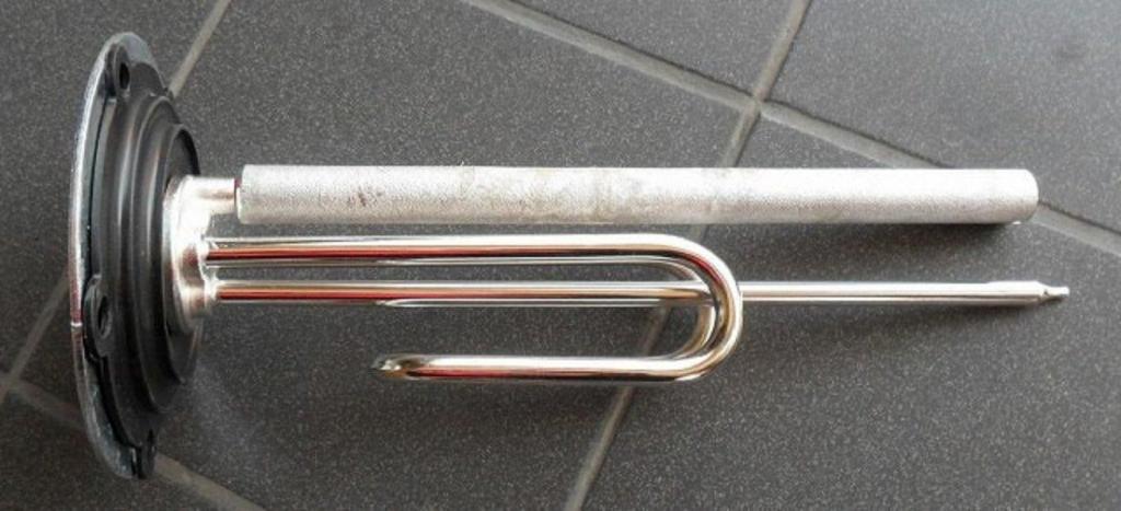

Ты же хочешь с жертвенным металлом?
Покупай штуки 3 анода магниевых для бойлеров, в раме просверли три отверстия в разных местах и нарежь резьбу. И вкрути аноды.
Анод будет разрушаться, а рама нет.
:happy-smileyinthebox: Вау!!! :o
Олег, спасибо!
А что, если использовать уже готовые функциональные отверстия, со вваренными втулками с резьбой М6, которые пустуют?
И, да: как количество переходов влияет на эффективность? Допустим, если я буду соединять аноды через гибкие проводники и клеммы, располагая в удобных местах на раме.

Если резьбы вваренные, то можно. Если заклёпки - то вряд-ли. Ну и там нужен непосредственный контакт магния с рамой, проводки не пойдут. Он должен сам разрушаться, защищая раму.

И, главное: как рассчитать количество магния на объëм защищаемого металла?
Но сам же электрод явно составной: не из магния же резьба нарезана, он же мягкий, ножом режется. :-)
Не стоит забывать, что бойлер в норме заполнен водой. Так что магний будет разрушаться, защищая раму, только если рама будет на дне морском или речном. А без воды магний защитит разве что узкую полоску стали вокруг этой магниевой пробки.

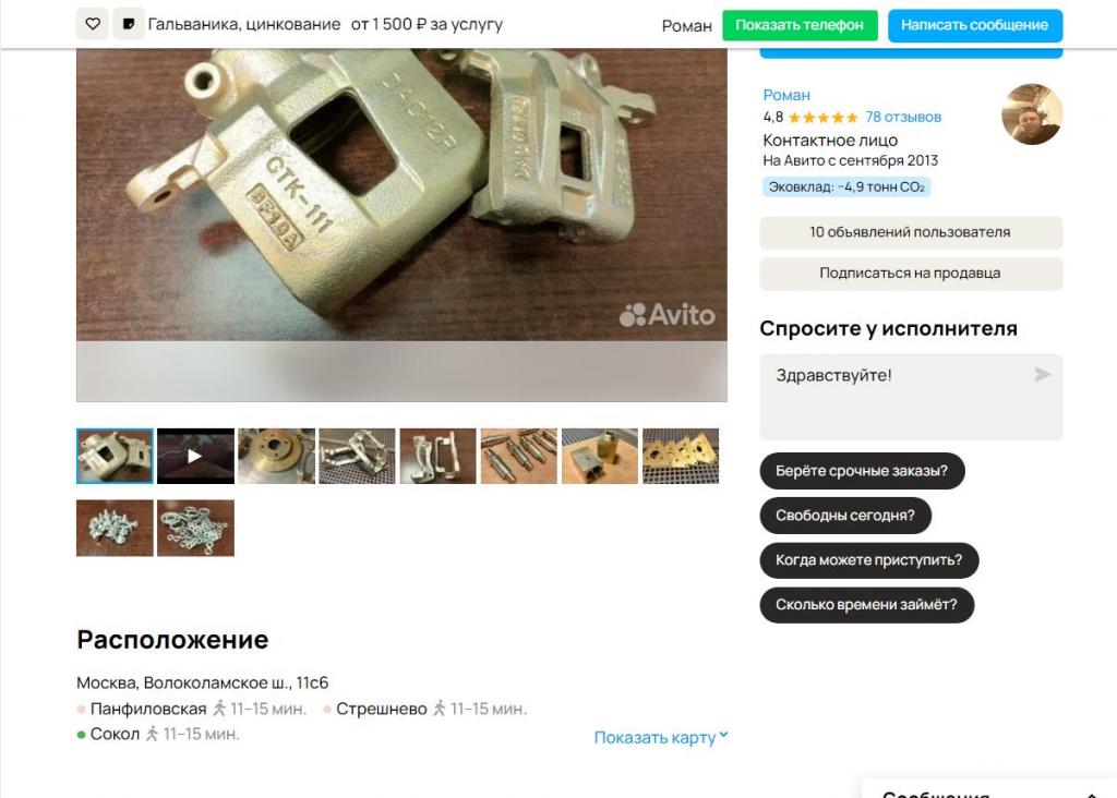

Modulator, если действительно хочешь надолго защитить раму от коррозии - то твой путь - пескоструйная очистка всей рамы, гальваническое цинкование, окраска полимерной краской.
В Москве примерно 40 объявлений контор, занимающихся подобными вещами.
Весь комплекс работ будет стоить 18-20т. Зато потом лет на 10-15 можно забыть про ржавчину.
Дык подожди, как они изнутри-то её зацинкуют, там же уже не идеально чистый металл!

Это не важно, если цинкование производится погружным способом (в ванне), скорее всего, это будет электролитическое (холодное) цинкование, достаточно, чтобы были отверстия для доступа реагентов: сначала деталь окунут в кислоту, которая очистит поверхность, а только потом в ванну с электролитом поместят. Я достаточно регулярно пользуюсь этой услугой - в велоприставках и хендбайках некоторые детали цинкуются.
 Заголовок сообщения: Re: Ринцлер 2021: пять лет уникальному российскому проекту!
Номер сообщения:#320  Непрочитанное сообщениеДобавлено: Чт фев 15 2024 20:42
Если электролитическое, то этого недостаточно, нужны отверстия для электродов и для выхода образующихся газов.
А как потом кислоту удалить из внутренних полостей?
Внутри или снаружи?
