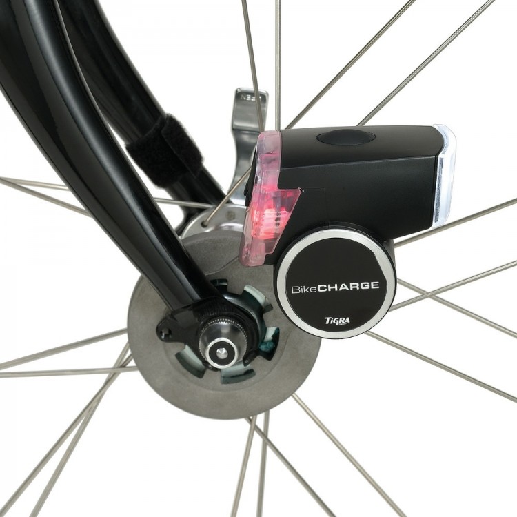

Дима, а ты такую штуку не пробовал вместо динамо-втулки: http://bike2power.ru/index.php?route=product/product&path=44_51&product_id=164?

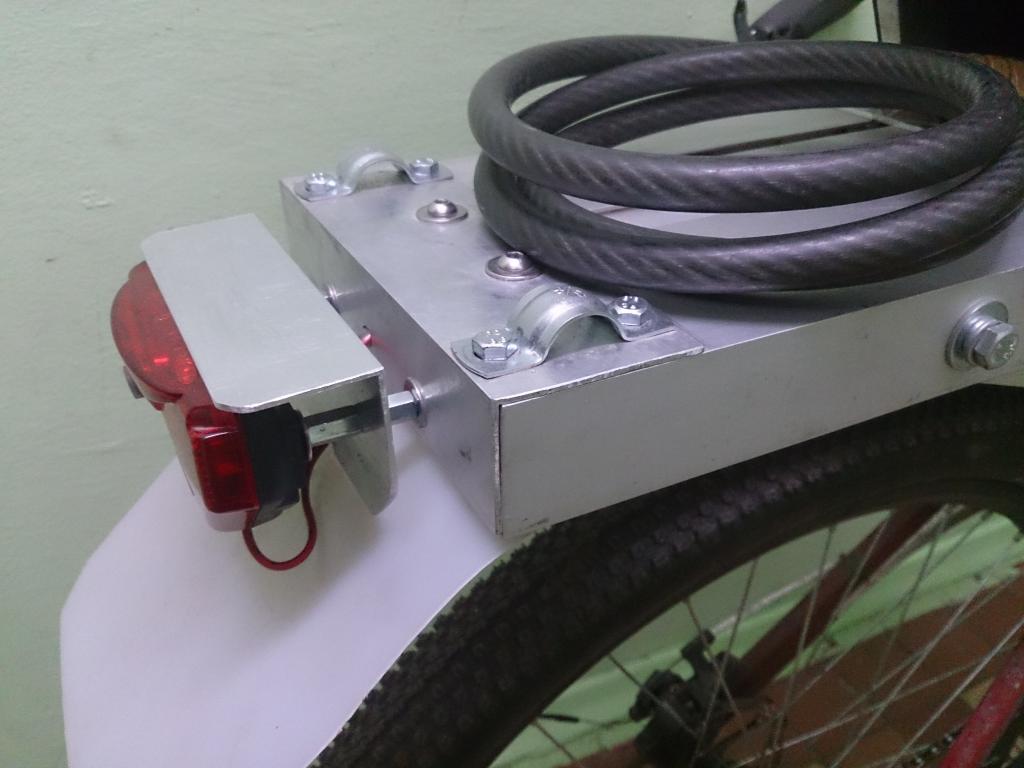

P.S.: пришлось вчера потратить время и выпилить защиту для заднего фонаря. Защита от багажа и моей неуклюжей бабАшки...
Красивое решение. Но, во-первых, стоит дохрена, во-вторых, там продаётся только картинка.

Красивое решение.
Это похоже его единственное достоинство. Да и то, что красивого в заднем фонаре, который установлен на оси переднего колеса, кто его сзади увидит?
В-третьих - слабенькая она. Батарея 1100 ма*ч заряжается за 2.5 часа. Ток заряда получается 440 ма. Если напряжение аккумулятора 3.6 вольт, имеем мощность 1.5 ватта, если 7.2(что вряд ли), то 3 ватта. Как зарядка для гаджетов может и годится, но как источник энергии для фары маловато.

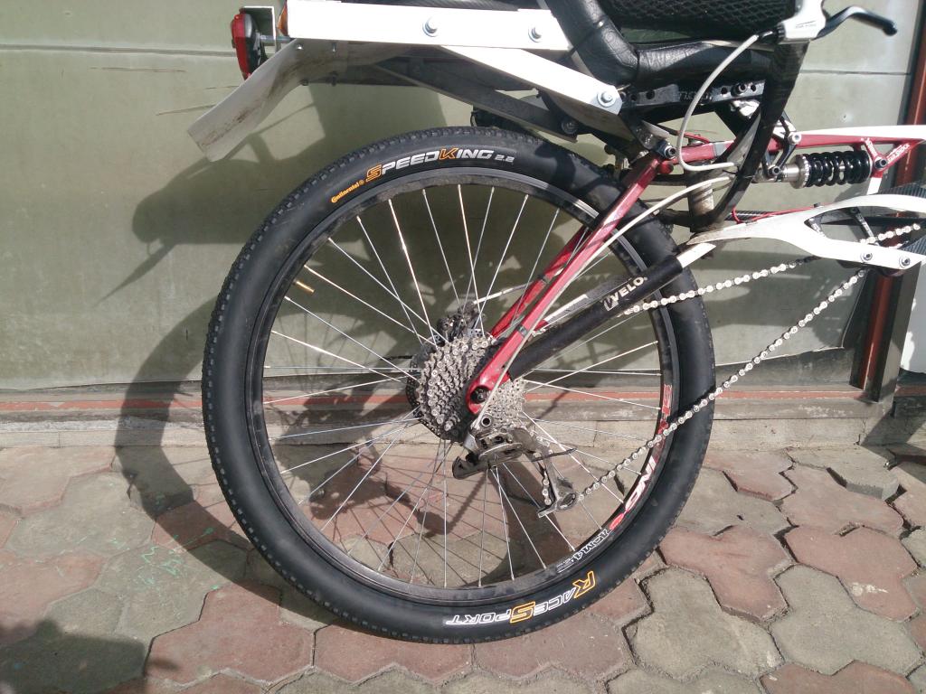

А вот speed king'и попробуй.
Нашёл в магазине Провело, что здании велотрека.
Нафиг этот интернет и почту. :hand:
Купил и сразу переобулся... Очень тонкая мягкая и лёкгая. Но плотная.
Неужели этот до ужаса упрямый парусящий баран теперь полетит до дома, как ласточка? :o
Словам Балора нужно доверять, практик же, не диванный теоретик...
Скрипя сердцем, решил поверить, что покрышка может добавить 3км/ч к крейсерской...
Надежда ещё есть, и до разочарования/подтверждения остаются считанные минуты. :pray: :pray: :pray:
Может, и вправду на бревет на этом тарантасе выбирусь...

По поводу покрышки Speed King:
Она в самом деле лучше катит, чем стоявшая др неё Kenda Small Block. Я и в правду обнаружил, что агрессивная "стенка" на пару км/ч отодвинулась, а также при движении на выбеге лигерад медленнее теряет скорость.
По поводу "парусящих баранов": без обид, - называю вещи своими именами!!!
Когда ехал в магазин, 20км на запад меня подгонял в спину попутный ветер и лигерад сам собой очень легко катил 30км/ч, на последней передаче. И это на злой резине.
А вот обратно, при движении по Строгинскому мосту был такой позор, какого я в своей жизни не припомню: встречный ветер плюс 1,5% подъём замедлили лигерад до позорнейших 16км/ч, и даже новая покрышка Speed King оказалась бессильна. :roll:
Блин! Да шоссейник там бы в этих условиях поехал бы 25км/ч, без особого напряга, а в штиль вообще тридцатник. Помню! Что было, то было: к мосту подходил на 45км/ч, и по нему до конца 30 держал...
И ни один лигерад, несмотря на все обтекатели и ффсякие там лежачие посадки, достижений шоссейника повторить не мог.
Кракозябры медлительные, плетутся, как черепахи, а я ещё шоссейник бараном обзывал :roll: ...
И кстати, я его не выкинул: то и дело возникают мысли обновить ему вилсет (обода в фольгу сточены), собрать его и начать ездить! И в бреветы ездить на шоссейнике "как ффсе нормальные люди" и привозить хорошее время, недоступное для парусных кракозябр-раскоряк.

P.P.S.: проехал сегодня на работу против слабого ветра, и ОЧЕНЬ ДОВОЛЕН ПОКРЫШКОЙ SPEED KING!!! :o
Она реально экономит силы и дарит прибавку в целых 2км/ч к крейсерской!
На плавных спусках лигерад теперь скатывается не с замедлением, а с ускорением или с сохранением скорости. Ну а на крутом, где лигерад накатом набирал 39км/ч, теперь сам раскатился до 44.
Также, она позволяет на 2км/ч быстрее ехать по грунтовому 1км участку Тимирязевского парка, идущему на 1% подъём, а также обладает хорошими амортизирующими свойствами.
Balor, СПАСИБО! Что зря, не посоветуешь! :handgestures-thumbup: 8) :clap:
Всё. На меньшее теперь не соглашаюсь! Только хардкор, только Speed King! :hand:
