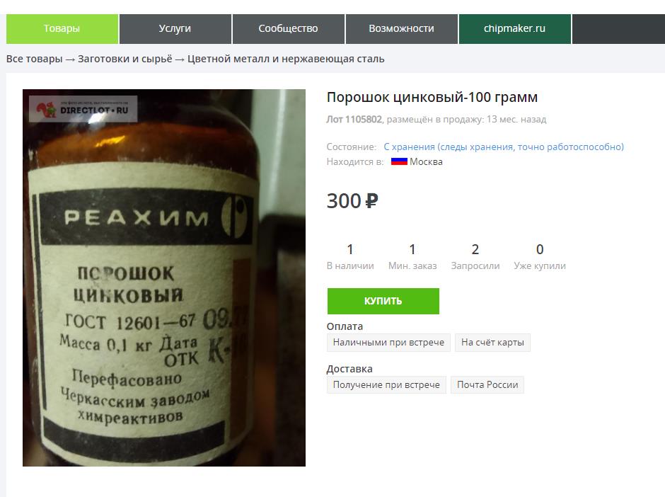

засыпать внутрь труб цинковый порошок!
Ну вот пришёл и всю малину обломал!
И не говори... Я тут только побарыжить хотел.
Продам цинковый порошок, недорого, самовывоз из Москвы.
 Заголовок сообщения: Re: Ринцлер 2021: пять лет уникальному российскому проекту!
Номер сообщения:#299  СообщениеДобавлено: Сб фев 10 2024 18:27
Неужто ещё советский?
